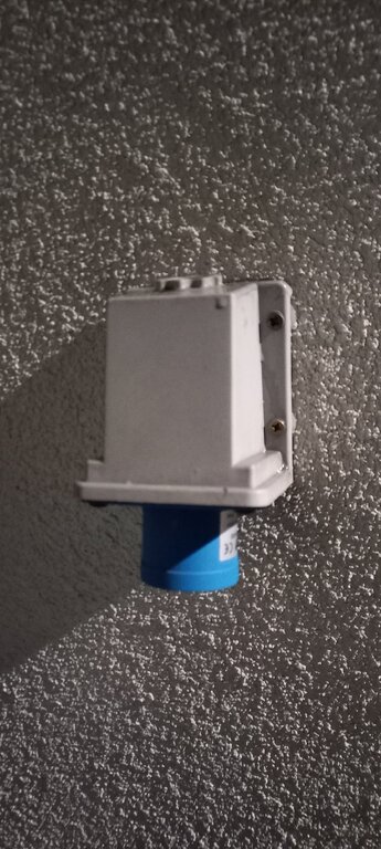

Chuck Yeager Opublikowano 30 Listopada 2021 Udostępnij Opublikowano 30 Listopada 2021 Widzę tu rózne kombinacje alpejskie a ja mam tak. Na ścianie domu takie przyłącze: W kotłowni taki zestaw: agregat 2,2 kW _+ pełny kanister, agregat dość tani (kosztował ok 1000 PLN), ale ma 16 l zbiornik i na pełnym obciążeniu pali ok 0,6 l/h a bez nawet mniej - sprawdzone wielokrotnie na piknikach modelarskich gdzie chodził po 16 h non stop. W skrzynce bezpiecznikowej mam przełącznik agregat sieć i obok skrzynki odkupiony za 500 PLN używany stabilizator 5 kW (agregat ma AVR, ale wolałem nie ryzykować), Jak nie ma prądu to wyjeżdżam agregacikiem z kotłowni na zewnątrz, podłączam się do wtyczki, przełączam się na agregat, włączam stabilizator i cąły dom do poboru ok 2 kW śmiga aż miło - oświetlenie, lodówki, telewizor, komputery, piec Co itp. Muszę jedynie pamiętać aby nie włączać płyty indukcyjnej, czajnika itp, bo agregat idzie na wszystkie 3 fazy. Przetestowane w domu co najmniej 3 razy przez kilkanaście godzin za każdym razem w czasie awarii zasilania. Kusi mnie na przyszłe lato załozyć off grid 6kW z magazynem energii 15kW na celach LiFEPO4, dlatego teraz mierzę przez zimę cały dom (chwilowe pobory urządzeń i średnie zużycia aby wiedzieć co pod to podłączyć). Nie dlatego, że to się w jakikolwiek sposób opłaci (bo się nie opłaci nawet jak prąd będzie 2 razy droższy), ale dlatego że lubię eksperymentować i mieć poczucie bezpieczeństwa. Do sieci zewnętrznej nigdy się nie podłączę z fotowoltaiką, za dużo argumentów przeciw moim zdaniem. 1 Odnośnik do komentarza Udostępnij na innych stronach Więcej opcji udostępniania...
