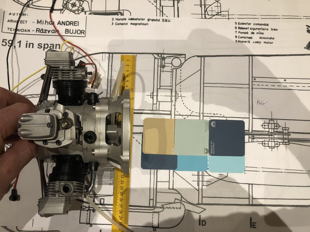

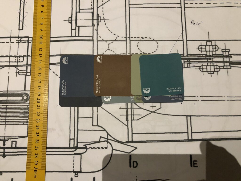

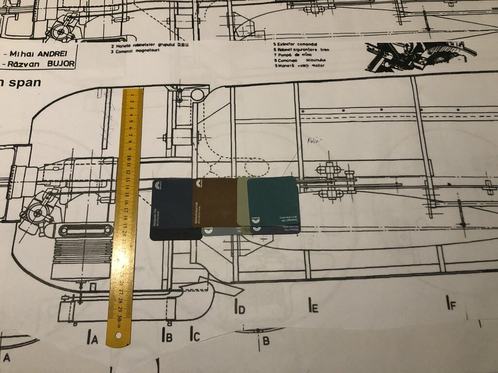

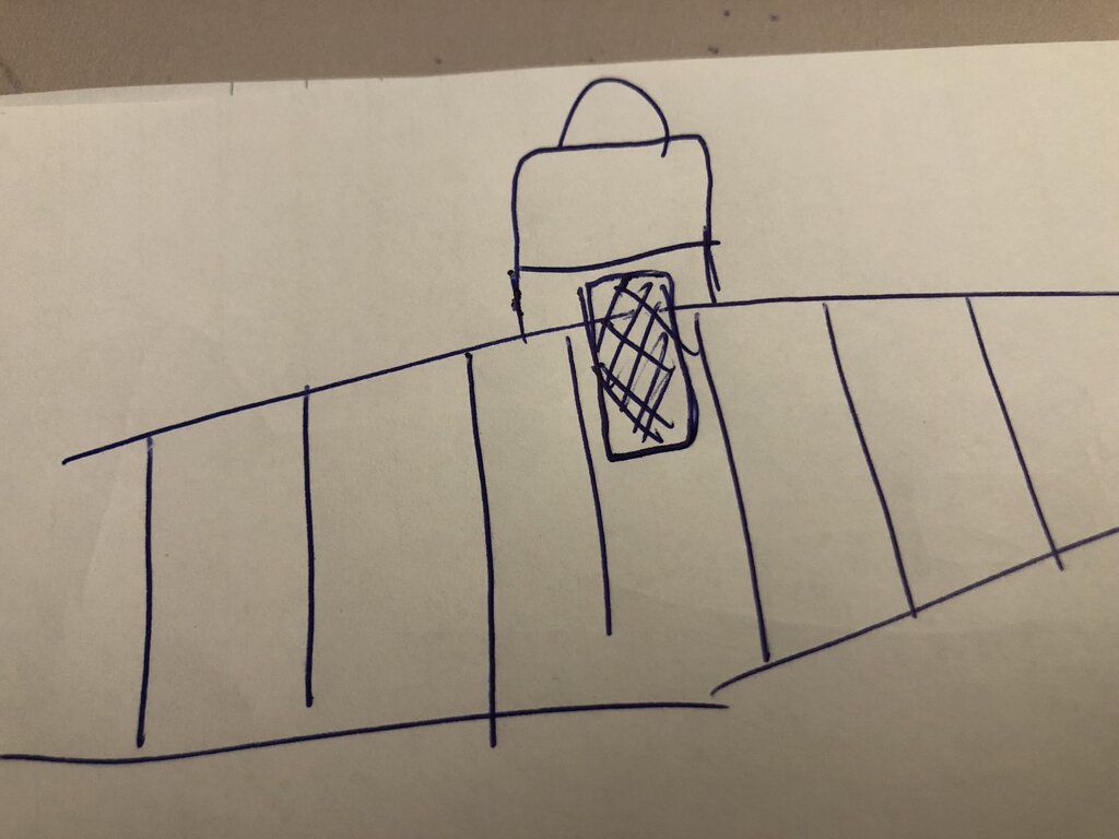

jarek996 Opublikowano 3 Lutego 2022 Autor Opublikowano 3 Lutego 2022 25 minut temu, japim napisał: Ulotnić IAR'a wcale nie jest trudno: Wiem , wiem . Widzialem i podziwialem ? Poniewaz moja gwiazda jest dosyc paliwozerna , potrzebuje spory zbiornik ( 1200 ml ). Miejsca na ten zbiornik nie ma za wiele i bedzie on musial byc jakos "wciety" w skrzydlo ( ktore planuje zrobic jednoczesciowe ) . Przesylam zdjecia z zaznaczonym zbiornikiem ( ma dlugosc 19,5 zm , szer. 10cm , a wys. 8 cm . Wiadomo ze musi lezec na pewnej wysokosci ( ze wzgledu na gaznik ) , a miejsca od skrzydel do silnika niewiele. Klania sie klasyczny "krotki przod " . Zbiornik DUBRO , ma klasyczny "dziubek" na dole i wlasnie ten dziubek dojdzie prawie do tylu wregi . Os gaznika , jest 16mm pnizej osi silnika . To niestety "ustawia" ten cholerny , niepasujacy zbiornik. P.S. Na zdjeciach zaznaczylem obrys silnika w rzeczywistosci ( te probniki kolorow ) Prawa strona zoltej linijki , to TYL wregi silnikowej. Dalej zbiornika ( do przodu ) nie posune , bo trafiam w palak mocowania silnika . 2
RobertK Opublikowano 3 Lutego 2022 Opublikowano 3 Lutego 2022 Godzinę temu, nJerzy_R napisał: Koniec świata już blisko? Będzie kleił a nie gadał? Koniec świata... "przyganiał kocioł garnkowi..." że sparafrazuję Twoją wypowiedź z innego wątku. Zanim napiszesz coś takiego pochwal się swoim dorobkiem... 20 minut temu, jarek996 napisał: Poniewaz moja gwiazda jest dosyc paliwozerna , potrzebuje spory zbiornik ( 1200 ml ) Myślę że przy tej wielkości modelu te 1,2l powinno dać się bez większego problemu wkomponować w SC.
jarek996 Opublikowano 3 Lutego 2022 Autor Opublikowano 3 Lutego 2022 16 minut temu, RobertK napisał: "przyganiał kocioł garnkowi..." że sparafrazuję Twoją wypowiedź z innego wątku. Zanim napiszesz coś takiego pochwal się swoim dorobkiem... Jest tu wielu przeroznych frustratow , ktorzy chca w jakis ( byle jaki ) sposob zaistniec. Dajmy im sie wyszalec , a pozniej jak beda dalej brykac i przeszkadzac , to IGNOROWAC ? Ja na 100% nie bede z nimi WALCZYL , bo juz dawno doszedlem do wniosku , ze to strata energii ( Ty tracisz , a oni z tego czerpia ? ) . Jest wspanialy wynalazek na forum na takie "przypadki" ; IGNOROWAC !!! Na 100% cos sie wymysli , ale miejsca jest mniej jak sie moze wydawac . No i jeszcze to bliskie polozenie skrzydla od wregi silnikowej. Czytalem tez na forum , ze silnik chodzi "lekko" i pewnie , ale wazne jest prawidlowe polozenie zbiornika. Wczoraj przymierzalem nawet zbiornik 1500 ml ( jeszcze dluzszy ! ) , ale poczytalem tu i tam i doszedlem do wniosku , ze po 12 min. latac NIE bede. Zreszte jak znam zycie , to prawie w ogole latac nie bede ? P.S. Nad nowym profilem ( i zwichrzeniem ) skrzydla pracuja juz ludzie w Australii , wiec moge sie skupic na pedalowaniu ?
