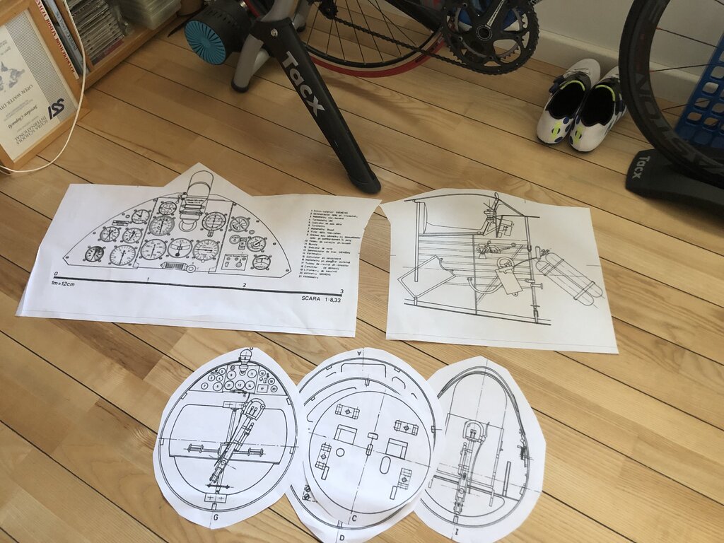

model Opublikowano 4 Lutego 2022 Opublikowano 4 Lutego 2022 Fajny samolot wybrałeś, plany też ładnie zrobione, ostatnio oglądałem odcinek na Youtube ( Zabytki Nieba) o tym samolocie tak się składa. Cóż trzymam kciuki za budowę a będzie co budować ?
dyra63 Opublikowano 4 Lutego 2022 Opublikowano 4 Lutego 2022 Fajny projekt i bardzo rzadki ,choć znalazłem filmik z makietą RC.

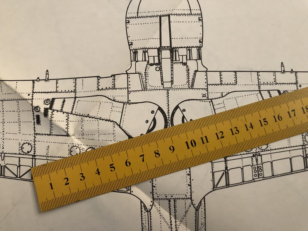

jarek996 Opublikowano 7 Lutego 2022 Autor Opublikowano 7 Lutego 2022 1 godzinę temu, mecenas napisał: Raczej celował bym w ER-150 https://www.hobby-china.com/planes/landing-gear/electric-retract-landing-gear.html?p=2 Dzieki , popatrze. Poniewaz jestem zielony w chowanych podwoziach mam jedno przemyslenie. Podwozie w IAR 80 chowa sie lekko "do tylu" . Jak sie popatrzy na orygianal ( zdjecia mocowania ) to sie to szybko zrozumie DLACZEGO ; ale jak to zrobic z zakupionym do modelu ? Teoretycznie kladzie sie ono prostopadlke do osi modelu , a powinno pojsc kilka stopni do tylu . Jak to rozkminic ? Przesylam zdjecie. Gorny przebieg linijki to linia "golenia" ( staralem sie ulozyc w osi ) podwozia ? Idzie to ladnych kilka stopni "do tylu" Jesli skrece to tak jak wyglada na zdjeciu , to podwozie bedzie "zezowate" ( zbiezne ) patrzac od przodu . Sa podwozia z lekkim "przekreceniem" ( no nie takim jak w Corsairze ? ) ? 58 minut temu, kesto napisał: Nie rezygnuję. Na sama mysle , ze to TY bedziesz robil ten model i beda na forum porownania , robi mi slabo ?
mecenas Opublikowano 7 Lutego 2022 Opublikowano 7 Lutego 2022 Ten kąt który pokazałeś wyżej to kąt tzw. wyprzedzenia podwozia. Weź rzut z boku i zmierz kąt pomiędzy osią kadłuba a golenią. Powinien być zgodny z kątem na rys. wyżej. Pod takim kątem powinno być wklejone łoże mechanizmu chowania w żebra skrzydła. 1
Marek_Spy Opublikowano 7 Lutego 2022 Opublikowano 7 Lutego 2022 Kwesta ustawienia geometrii bo to tylko kwestia samej osi o ile się da to zrobić w tym podwoziu Wysłane z mojego CPH2021 przy użyciu Tapatalka
