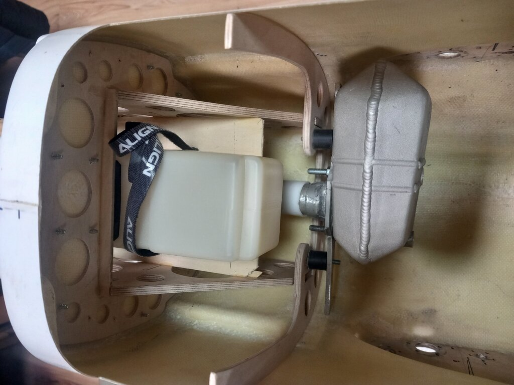

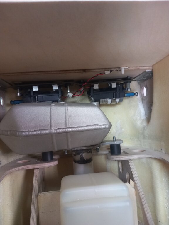

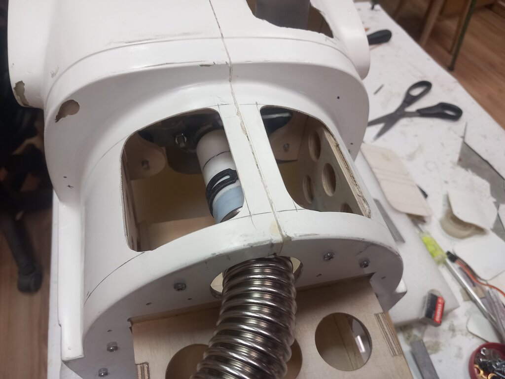

Ja mam pytanie,  bo ta puszka to się będzie grzała tam dosyć bez przepływu powietrza, czy będziesz czymś ją owijał żeby zaizolować ciepło, albo poprowadzisz jakoś wentylację żeby jednak przepływ był?
13 godzin temu, Cybuch napisał:
Z tym chłodzeniem to trochę kicha , nie ma zbytnio jak i gdzie .
Owinąć czymś może i to dobry pomysł , ale czym ?.
koc azbestowy przeciwpożarowy

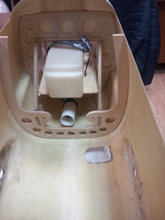

Dzisiaj chyba ze dwie godziny kombinowałem  nad wietrzeniem kadłuba i tłumika.
Da się zrobić , a jak , zobaczymy później .:rolleyes:
Jak sie uzywa tlumika firmy "SATAN", to az sie prosi o problemy z nadmiarem ciepla ?
  • Haha 1
Za to gwarantują diabelski ryk silnika, żeby nie powiedzieć - potępieńczy?

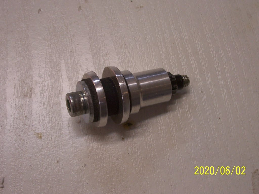

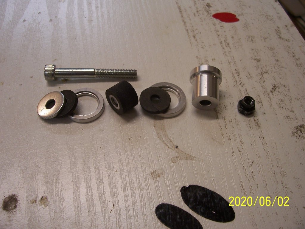

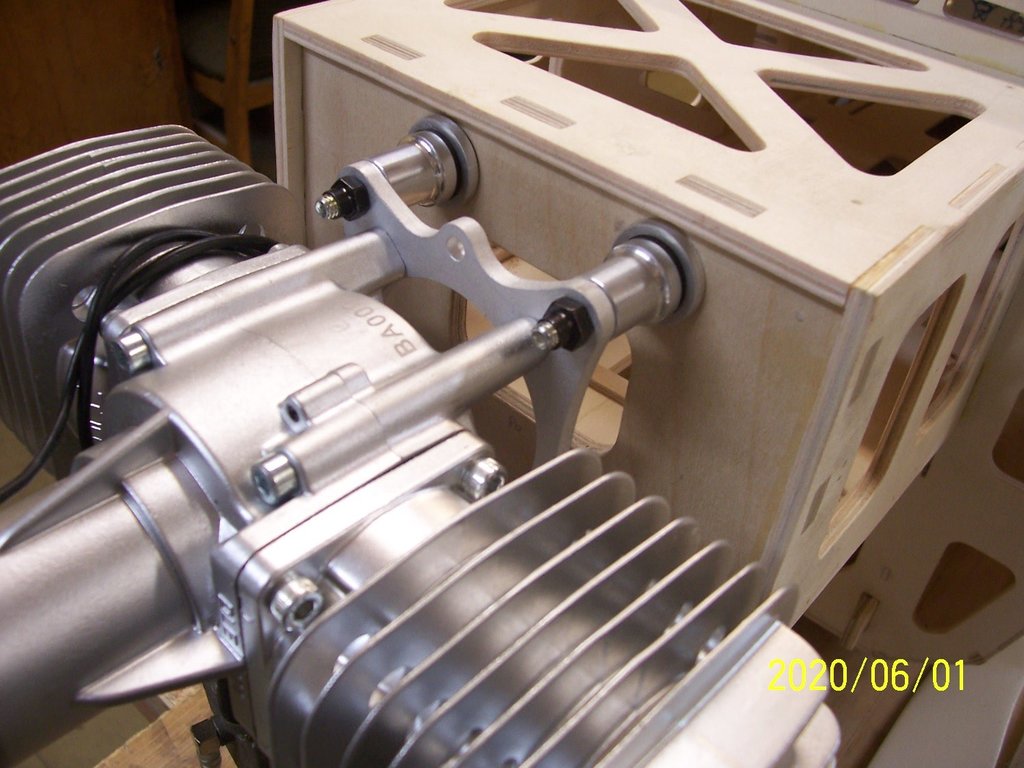

Te majaca pelnic role tlumika puszke zamocowales elastycznie, ale czemu silnik na sztywno? Przeciez to silnik generuje najwieksze wibracje i powinien byc stosownie odizolowany od reszty na przyklad za pomoca tzw. silentblokow.
Skąd pewność , że ich nie ma ?. Takie stosuję rozwiązanie , spełniają swoją rolę i są lekkie .

To są tuleje własnej roboty, zdają egzamin.
Pozdrawiam .

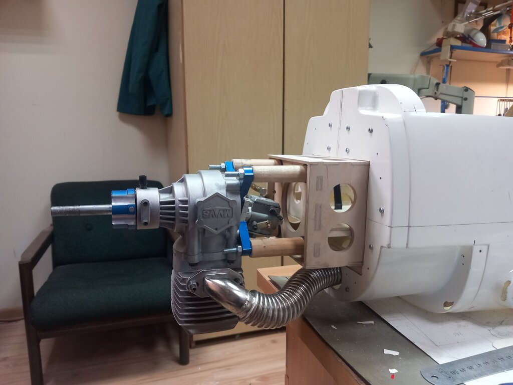

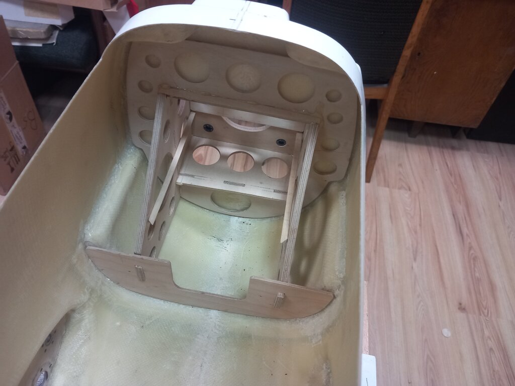

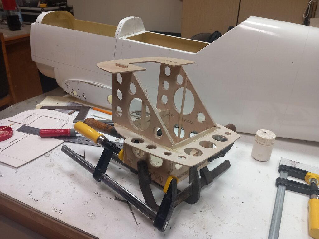

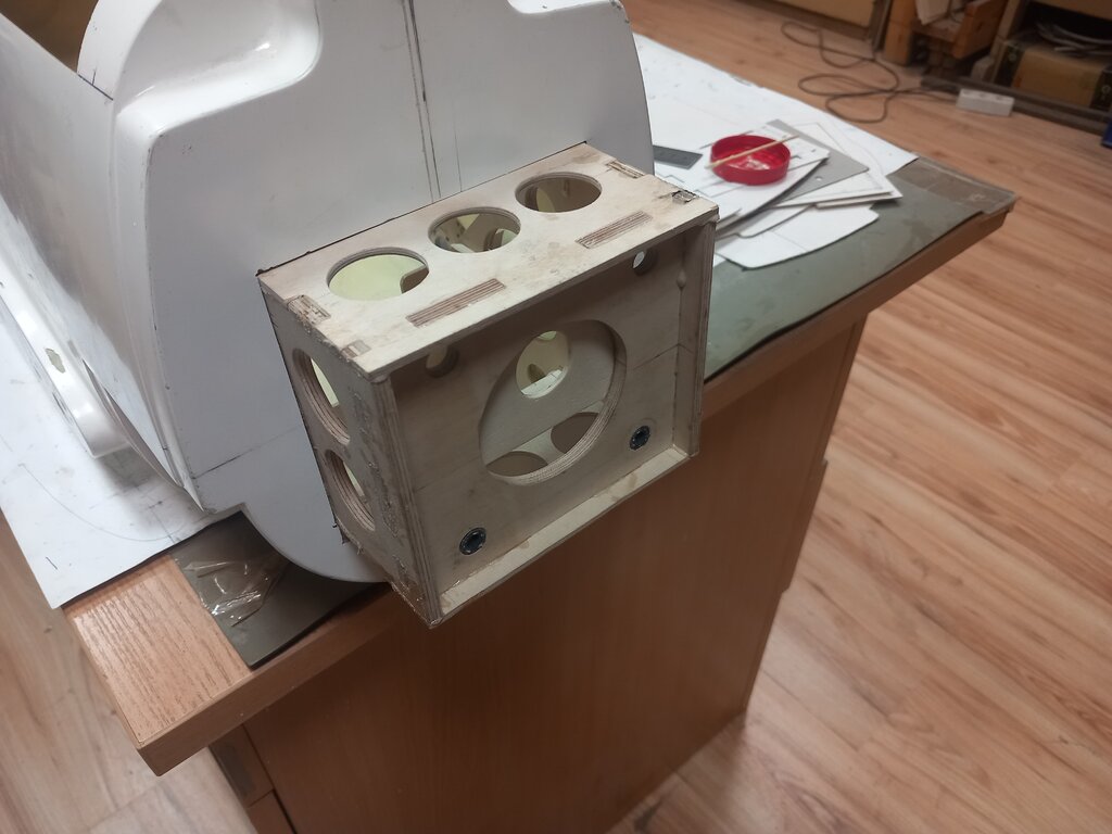

Dawno mnie nie było , ale jedziemy dalej z robotą.
Mocowanie silnika , ja robię to tak.

Czy oryginalne tłumiki DLE sprzedawane w zestawie są cichsze ?.
Pomyślałem o tym ryczącym wydechu bo jest to wkurw... jące i  o możliwości zastosowania tłumika  typu kanister. Wybór dowolny na dwie opcje .
Tylko problem go pomieścić , zagląda do kabiny. W Extrze 2,7m mam kanistry i też  ryczą .
