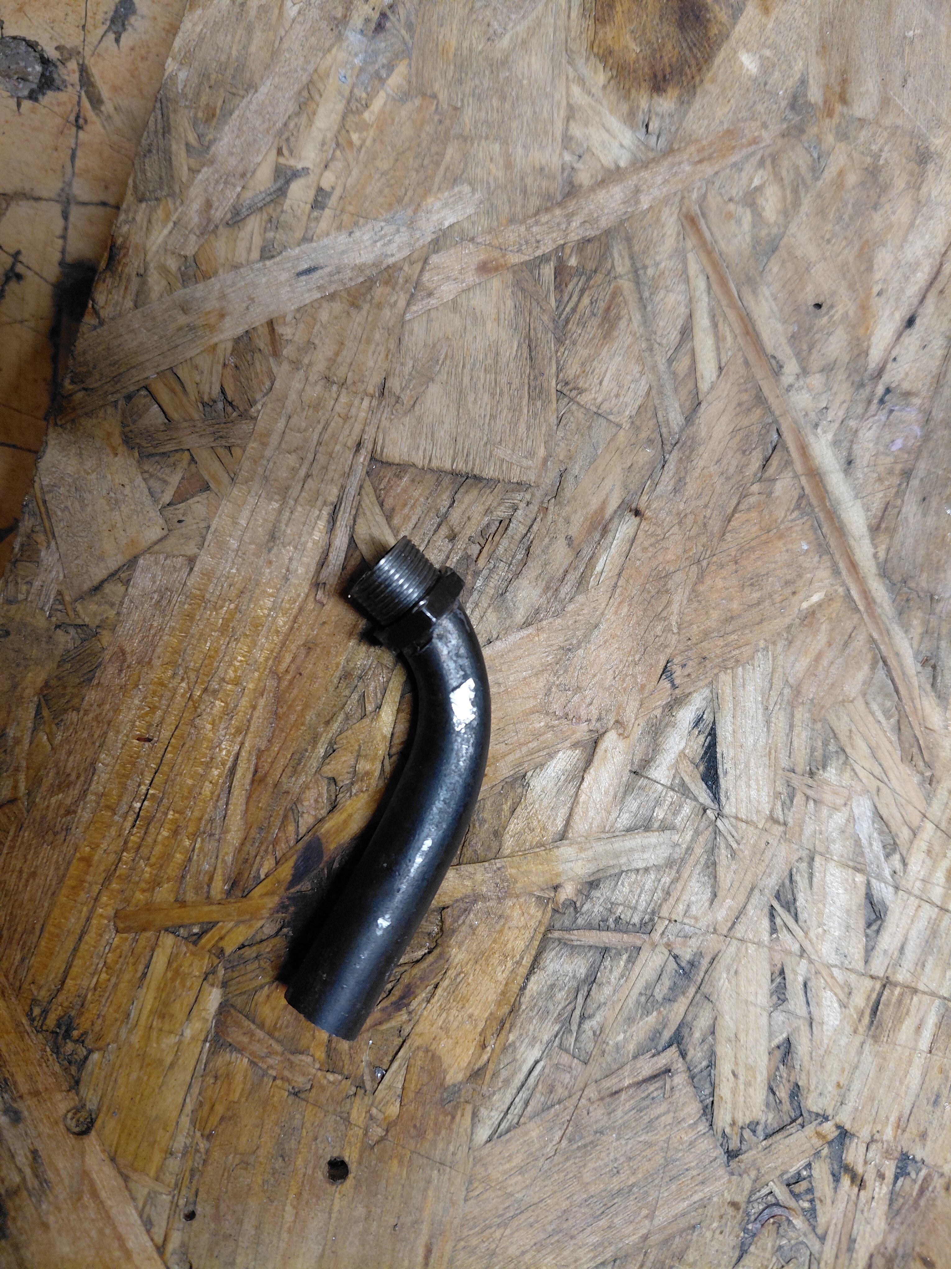

Ta odpowiedź cieszy się zainteresowaniem. Grzesiek Opublikowano 19 Stycznia Autor Ta odpowiedź cieszy się zainteresowaniem. Opublikowano 19 Stycznia Będzie robiony tłumiczek. 4 1

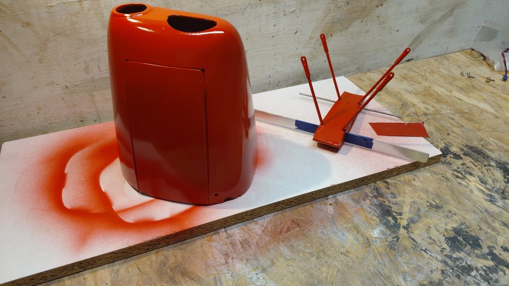

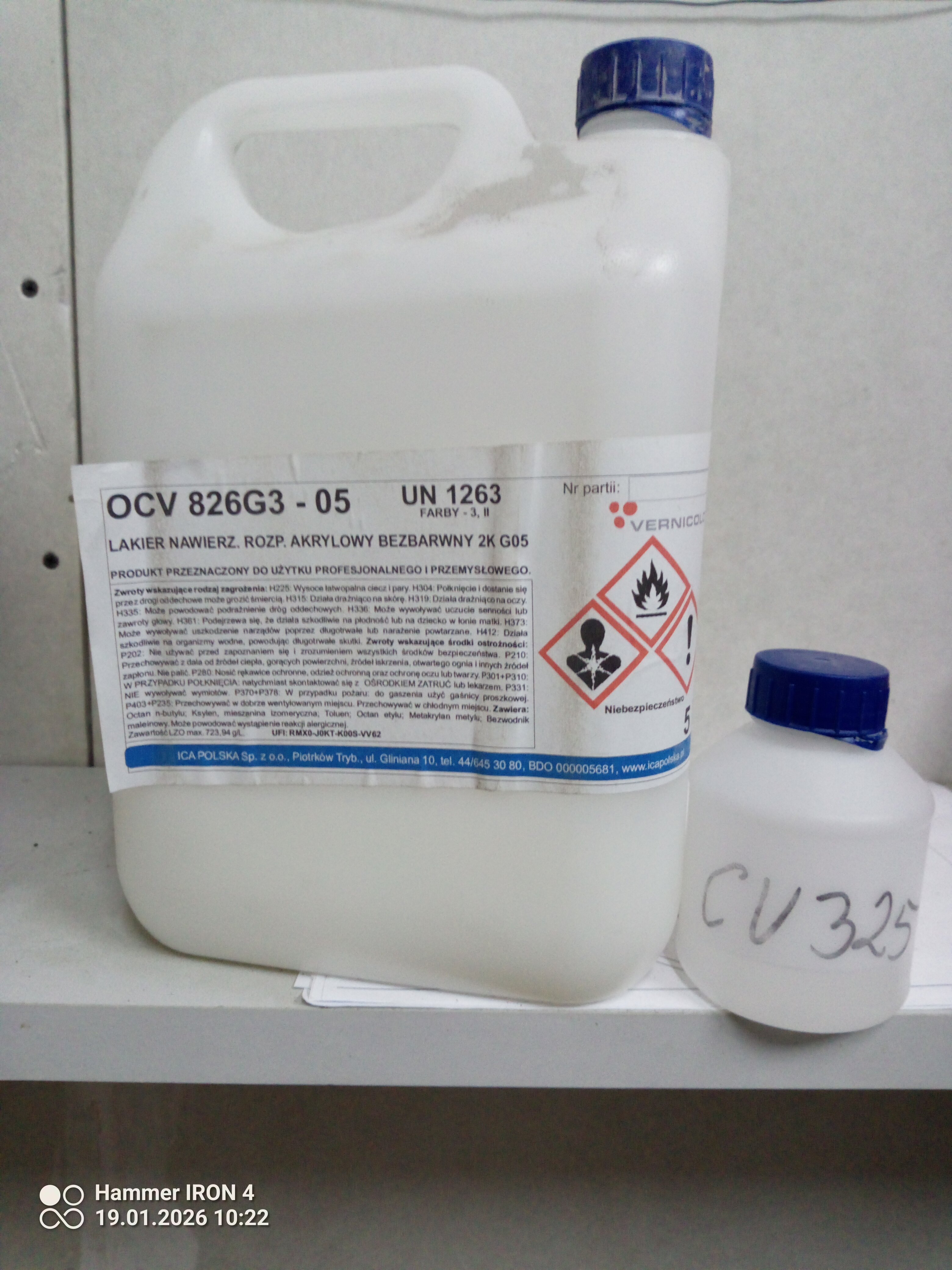

ZKA Opublikowano 19 Stycznia Opublikowano 19 Stycznia W temacie lakieru , ten na zdjęciu jest w półmacie używany m.in. do malowania frontów meblowych . 1
f-150 Opublikowano 19 Stycznia Opublikowano 19 Stycznia W castoramie są dostępne emalie w sprayu. Odporne na paliwo. Jedyny minus to długo schną i pełna odporność po 7 dniach.

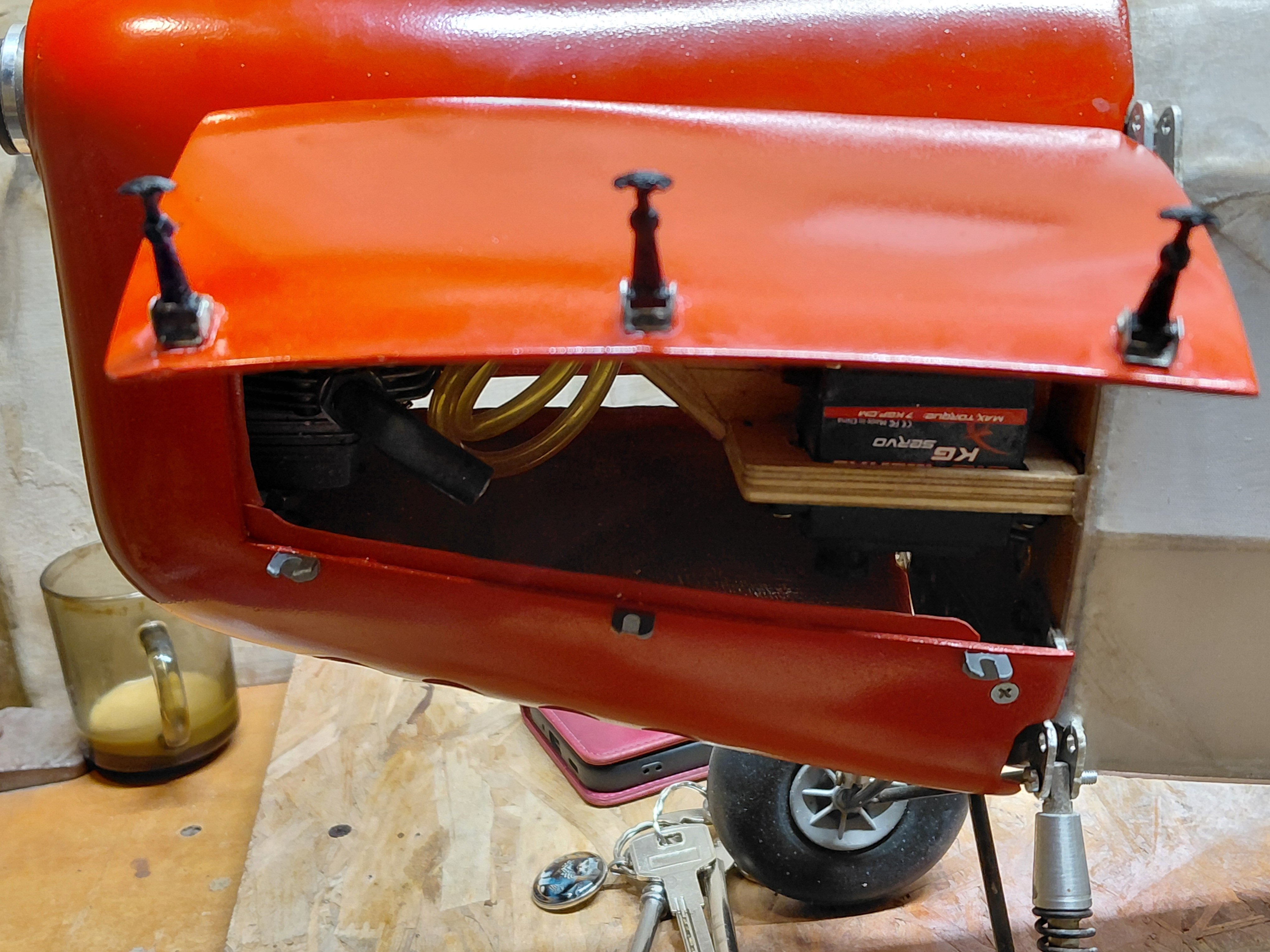

SowaFSO Opublikowano 20 Stycznia Opublikowano 20 Stycznia W dniu 18.01.2026 o 12:53, Lucjan napisał: W mojej mieszalni sprzedają clar lak mat bardzo dobrej jakości . Łatwo się maluje i tworzy super powierzchnię . Dodając błyszczącego można dobierać doświadczalnie stopień matowości , tworzyć półmat, ćwierć mat i t,p. Czy jest szansa podzielenia się plikiem do druku z TPU zamków maski?

ZKA Opublikowano 20 Stycznia Opublikowano 20 Stycznia (edytowane) 21 godzin temu, Jerzy Markiton napisał: I odporny na paliwo ? - Jurek To jest lakier dwuskładnikowy czyli chemoutwardzalny i jest odporny na paliwo do silników żarowych i benzynowych co do samozapłonów to pewności nie mam bo używałem ich jeszcze w erze Chemolaku . Pozdrawiam Zbyszek Ps. W tym małym pojemniku jest utwardzacz . Edytowane 20 Stycznia przez ZKA dopisek
Jerzy Markiton Opublikowano 20 Stycznia Opublikowano 20 Stycznia Dzięki ! Trzeba to wypróbować. - Jurek

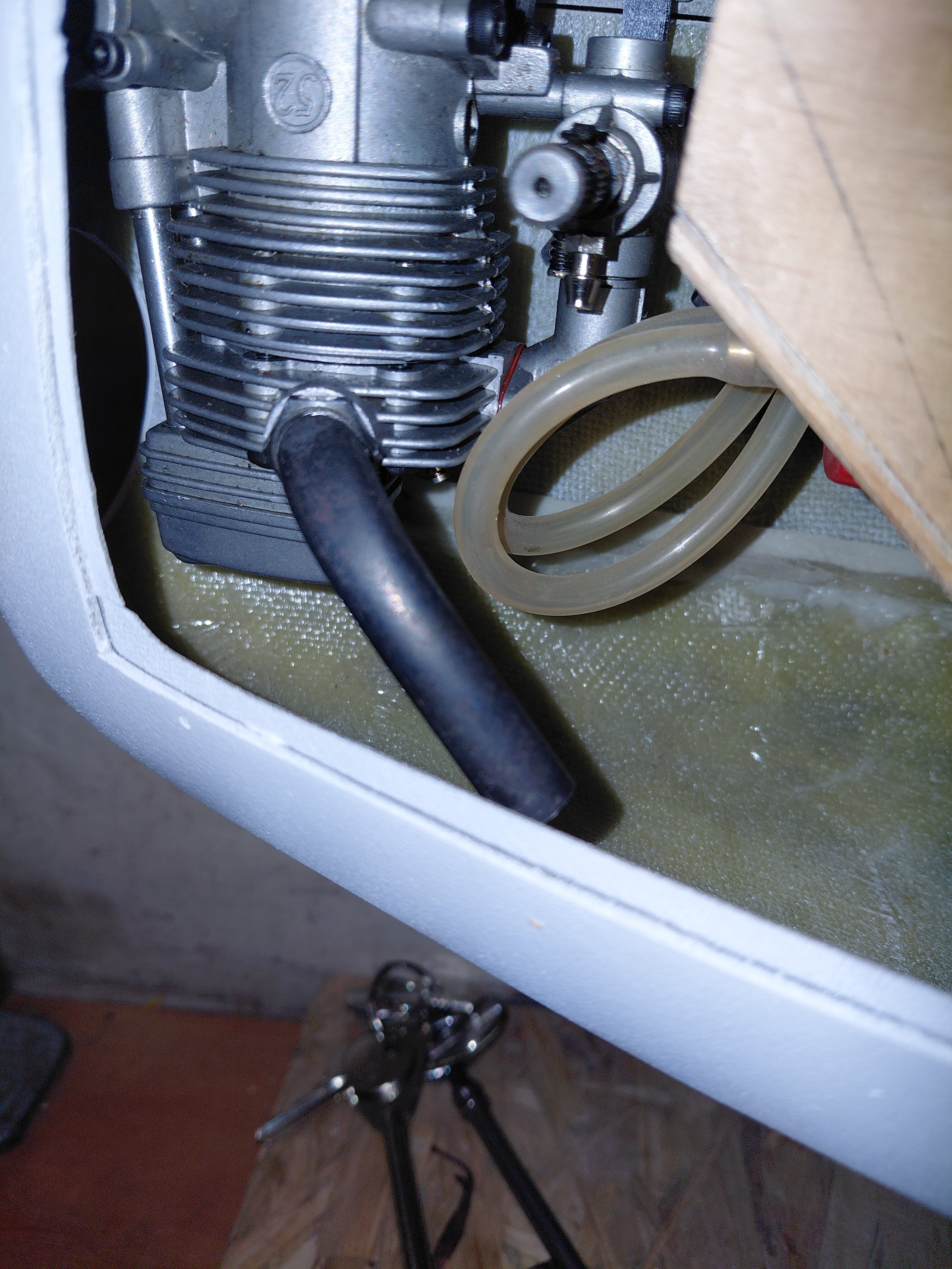

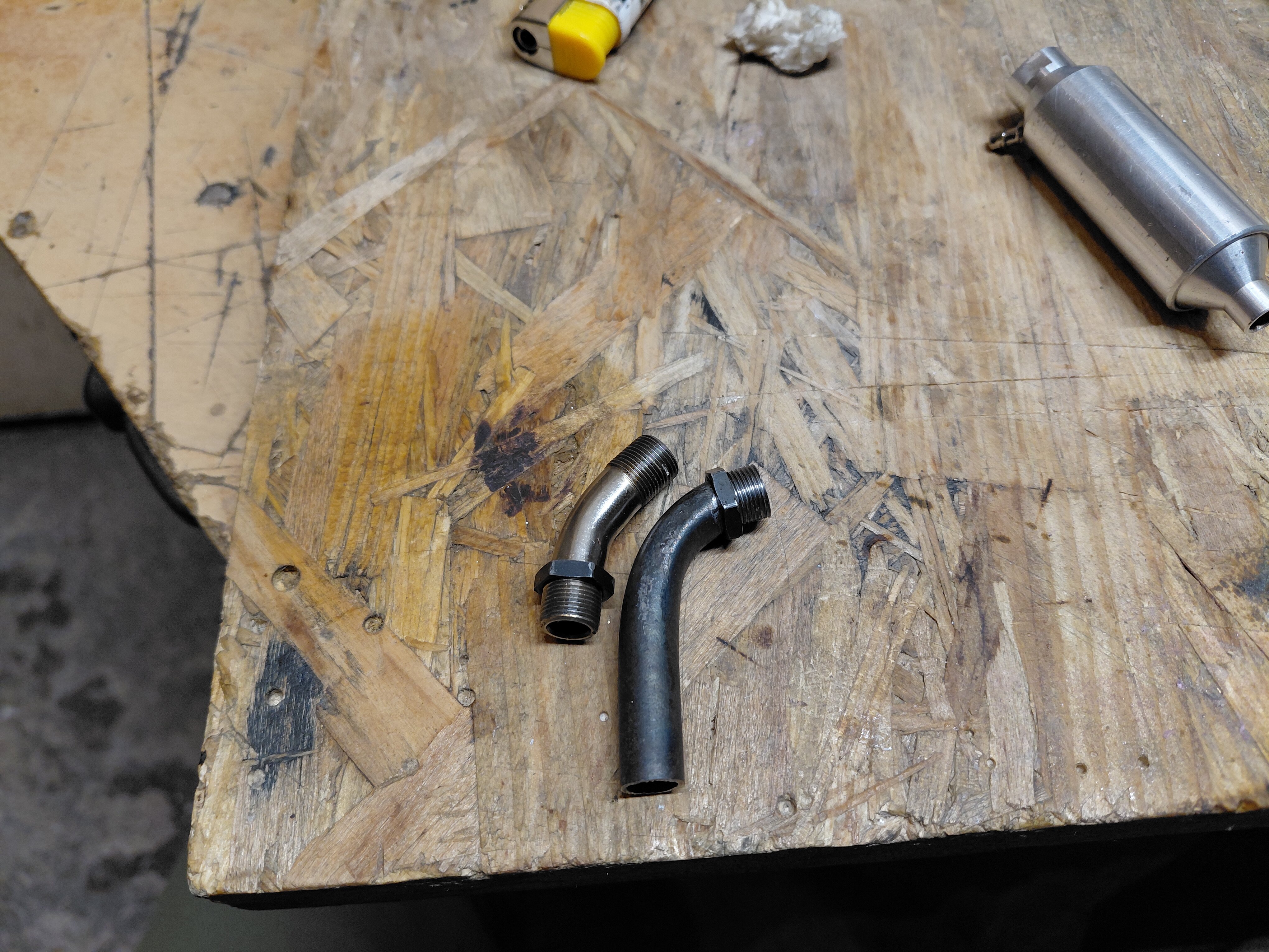

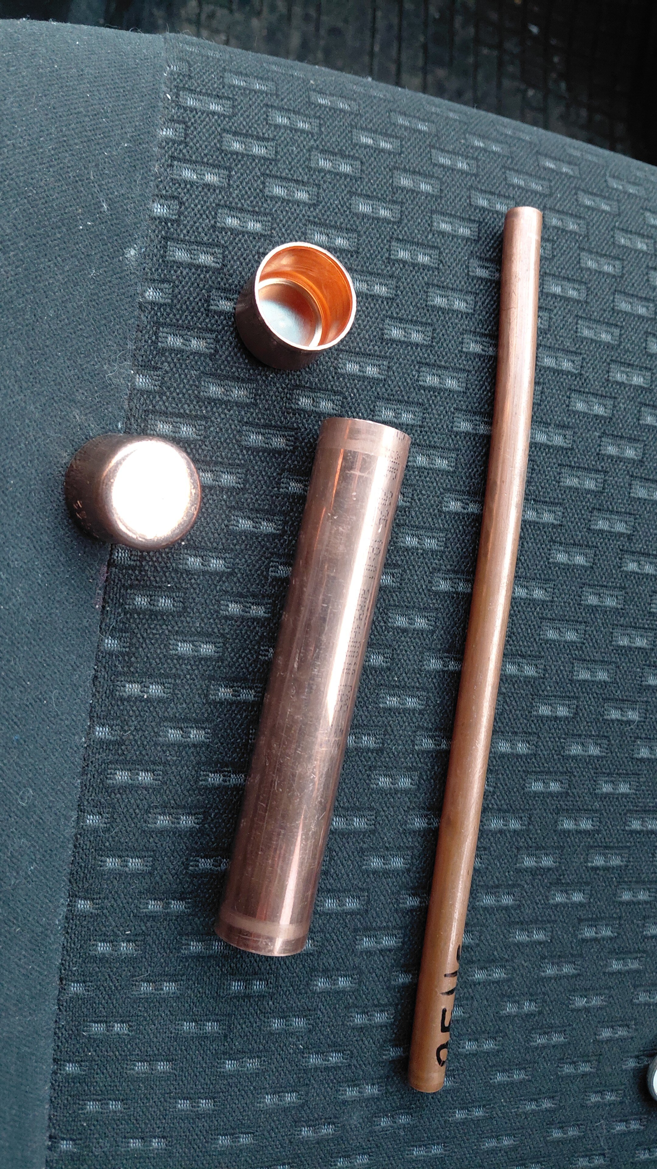

Ta odpowiedź cieszy się zainteresowaniem. Grzesiek Opublikowano 20 Stycznia Autor Ta odpowiedź cieszy się zainteresowaniem. Opublikowano 20 Stycznia 12 godzin temu, SowaFSO napisał: Czy jest szansa podzielenia się plikiem do druku z TPU zamków maski? Tak oczywiscie jutro wkleje plik.Rozumiem że chodzi o te pierdułki. Powstał tłumik ,jeszcze trochę trzeba przy nim posiedzieć.No i musiałem zrobić nowe kolano o innym kącie. 4 1
Grzesiek Opublikowano 20 Stycznia Autor Opublikowano 20 Stycznia Plik stl. do zamknięć maski. On jest większy ale w slicerze sobie wyskaluj jaki potrzebujesz. Ja mam 20mm wysokosci. zaczep gumowy.STL 2

SowaFSO Opublikowano 21 Stycznia Opublikowano 21 Stycznia 14 godzin temu, Grzesiek napisał: Plik stl. do zamknięć maski. On jest większy ale w slicerze sobie wyskaluj jaki potrzebujesz. Ja mam 20mm wysokosci. zaczep gumowy.STL 841.78 kB · 5 pobrań Wielkie dzięki. Do 5tki mi trzeba

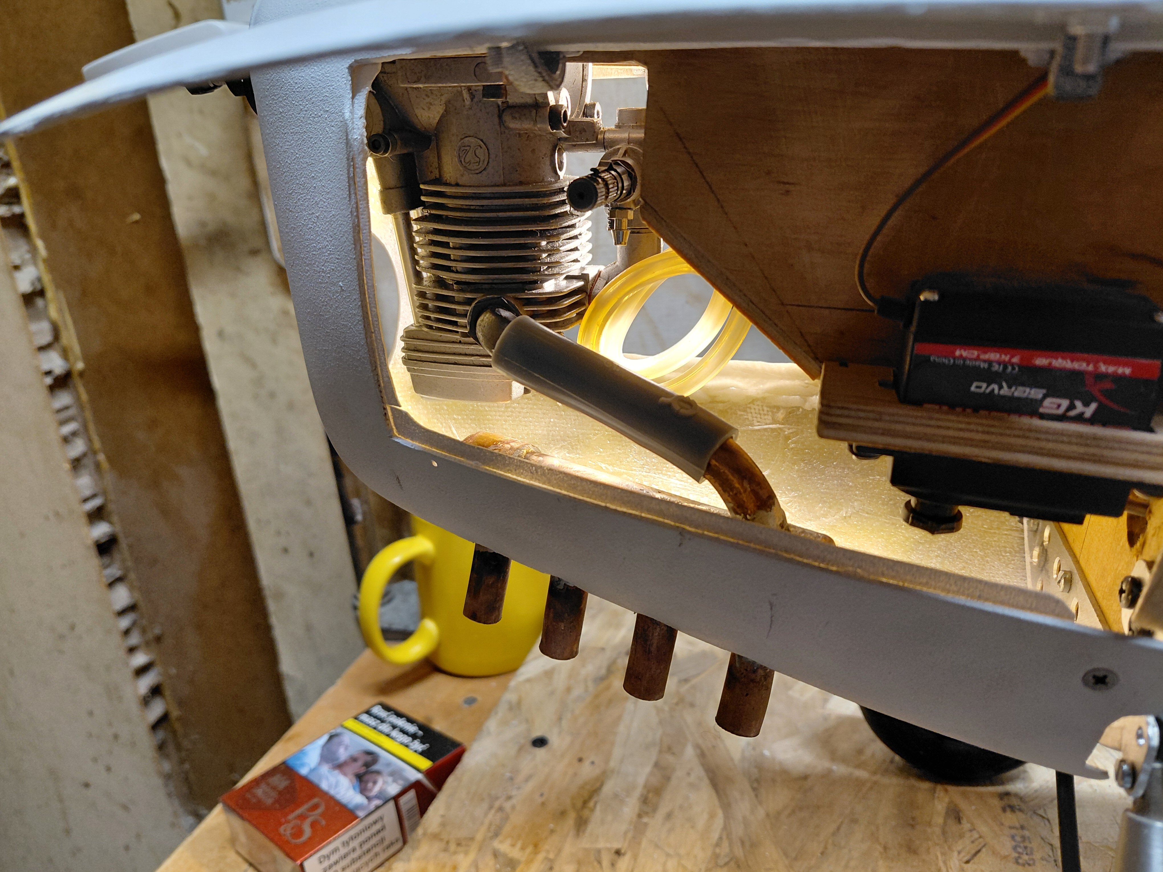

Ta odpowiedź cieszy się zainteresowaniem. Grzesiek Opublikowano 21 Stycznia Autor Ta odpowiedź cieszy się zainteresowaniem. Opublikowano 21 Stycznia Godzinę temu, SowaFSO napisał: Wielkie dzięki. Do 5tki mi trzeba Domyśliłem się.Ty potrzebujesz większe z racji innej skali wiec bedą fajnie wygladać. Zmagań ciąg dalszy.Wydechy są w odbicu lustrzanym celowo jak i wlot powietrza. 8
paweln7 Opublikowano 21 Stycznia Opublikowano 21 Stycznia 3 godziny temu, Grzesiek napisał: Wydechy są w odbicu lustrzanym celowo jak i wlot powietrza. No nie poszedł po łatwości 😀 Ale i Tak fajnie wygląda , 1

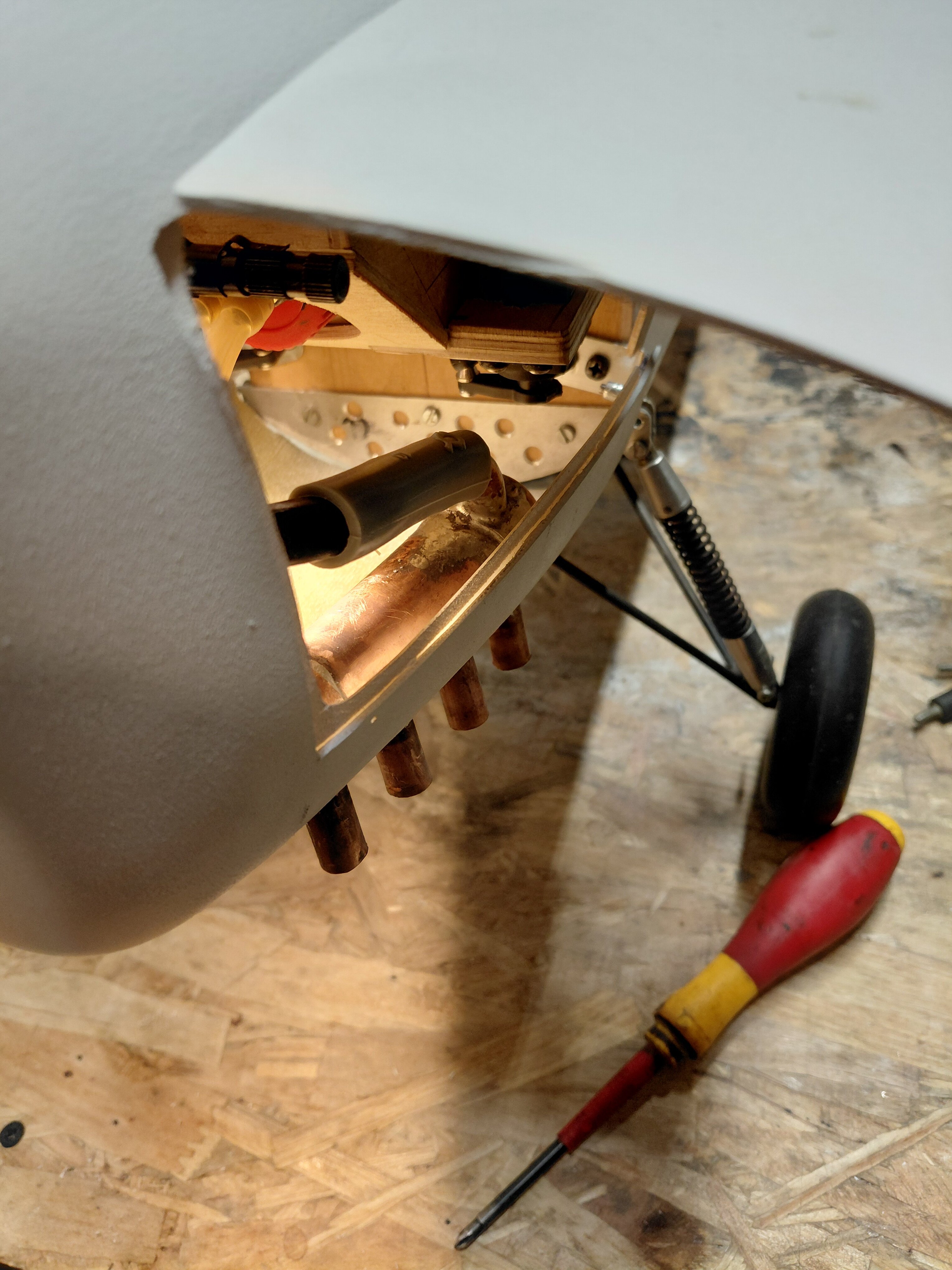

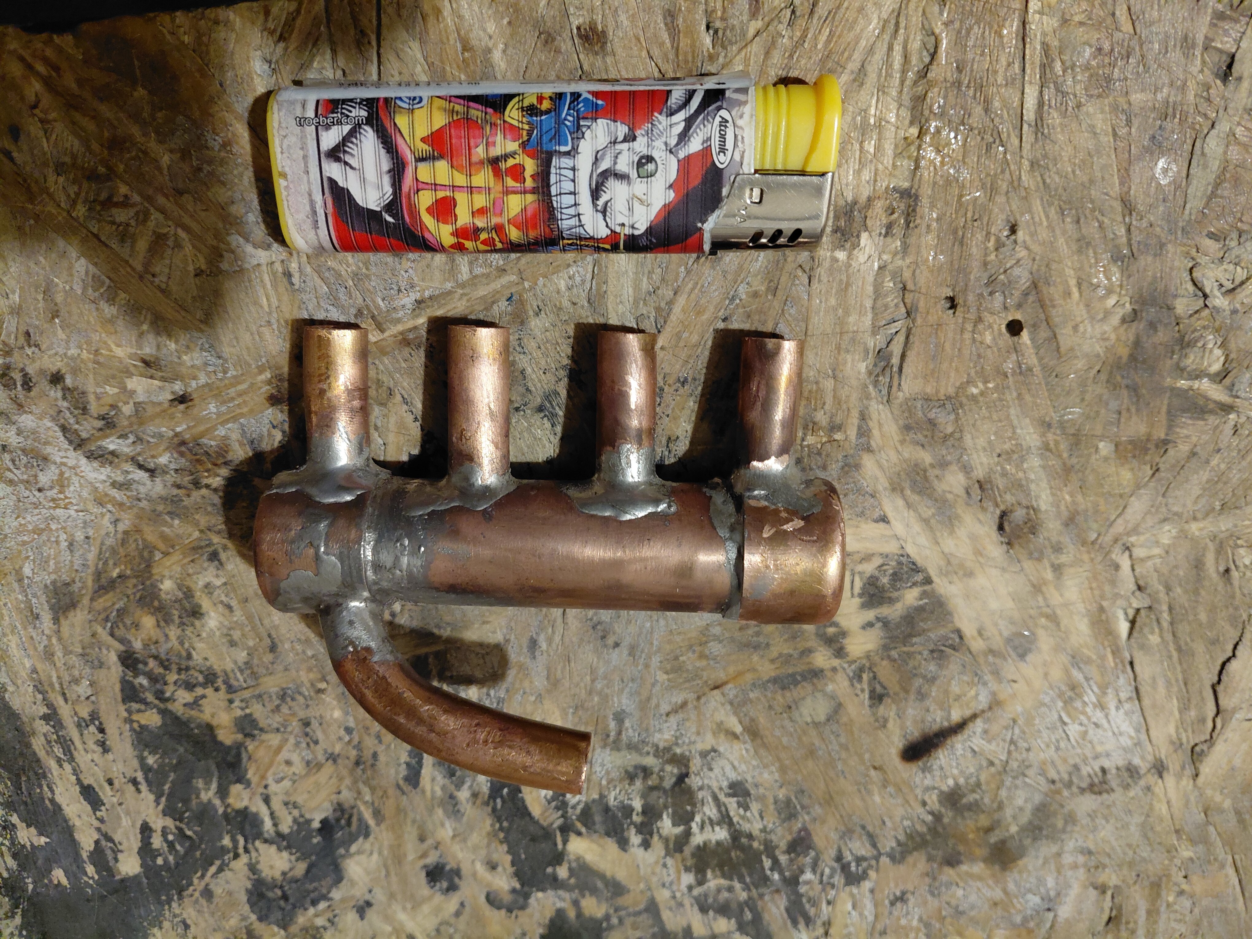

Grzesiek Opublikowano 22 Stycznia Autor Opublikowano 22 Stycznia Niewiele oblaminowałem mocowanie z klocków textolitowych, oraz wytoczyłem i wprasowałem kryzy w rury wydechu.Obrobiłem też spoiny.Stykło by sie prysnąć czarnym matem żaroodpornym. 3

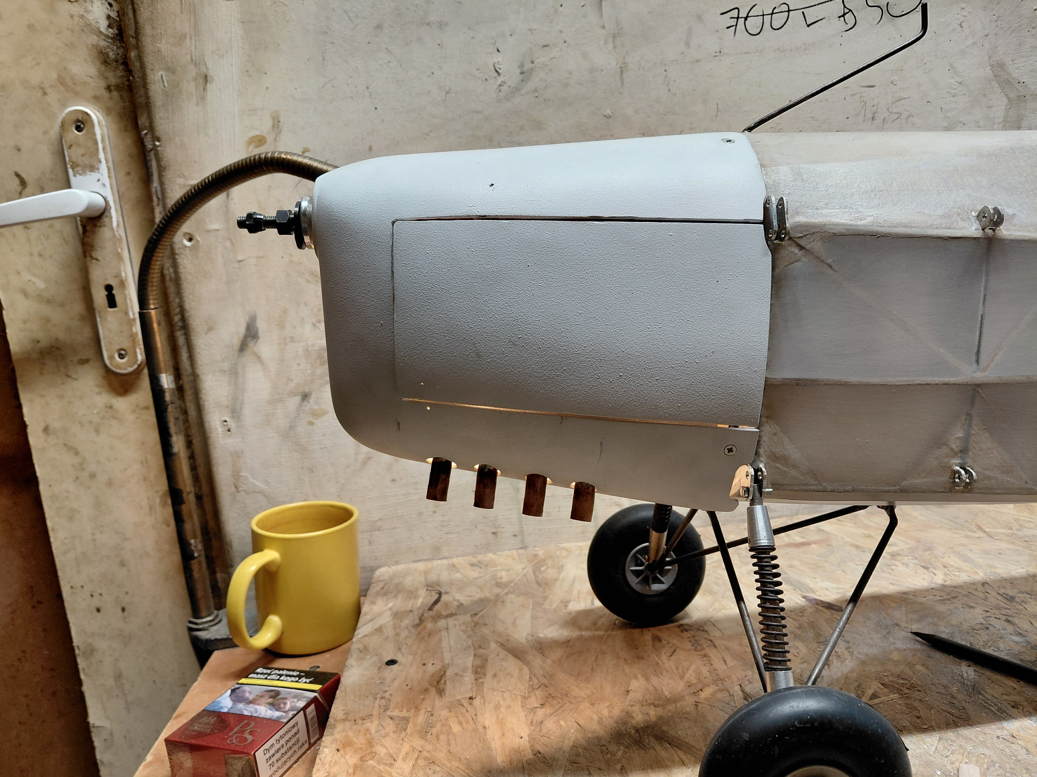

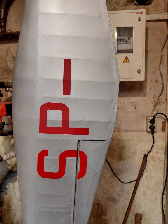

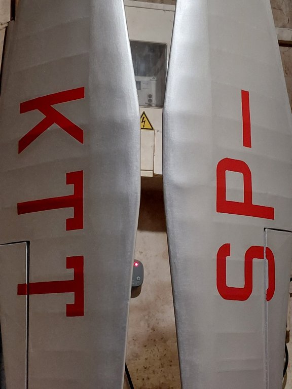

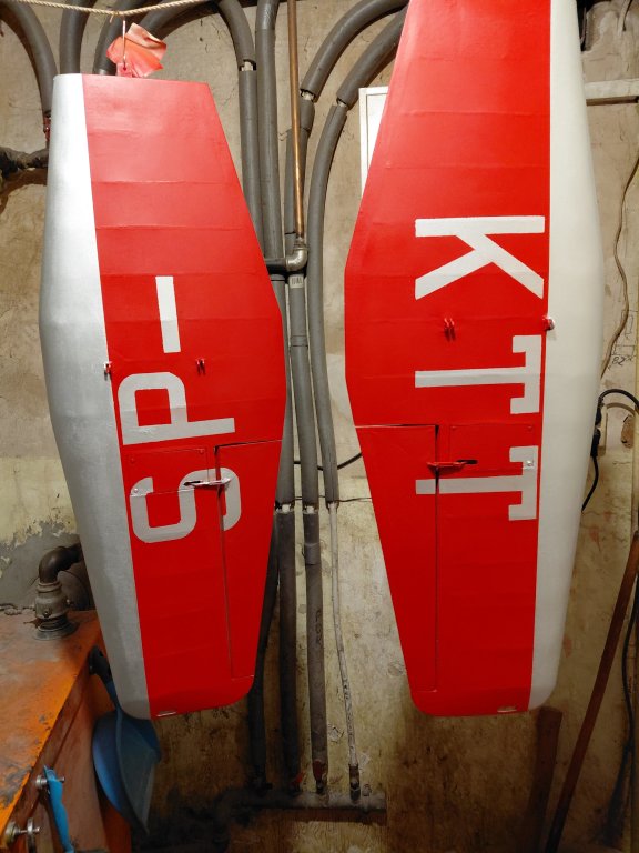

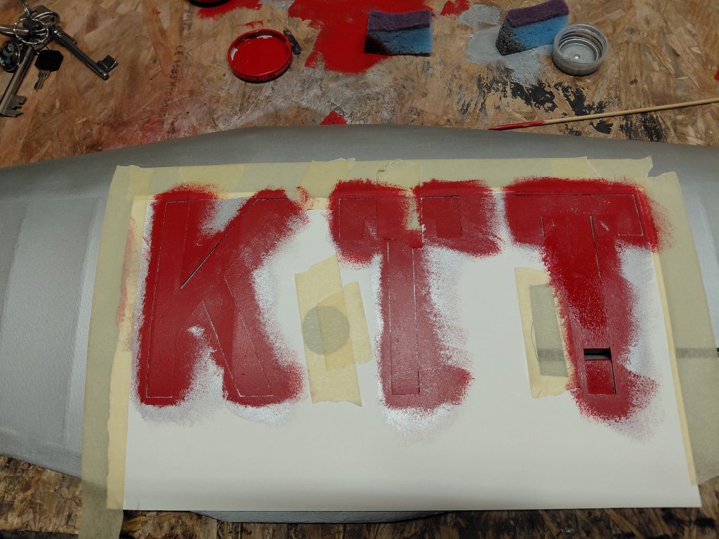

Grzesiek Opublikowano 24 Stycznia Autor Opublikowano 24 Stycznia Troche pomalowane.Mam zagwózdke z napisami. Folia do mnie nie przemawia zracji braku struktury płutna i problem z doborem odpowiedniego Ral-u. Kalkomania jak doradzał Lucjan, trochę problematyczne z racji mojego położenia geograficznego. Mam pewien pomysł ale noe bardzo wiem jak to wyjdzie.Mianowicie chciałem zakolorować miejsca napisow, poczym przykleić na klej biurowy napisy finalne z papieru drukarkowego.Całość pomalować a następnie po odmoczeniu woda zerwać papier.Calość zabezpieczyć klarem w macie. Czy ktoś z was stosował taki myk i z jakim skutkiem? 2 1
Patryk Sokol Opublikowano 24 Stycznia Opublikowano 24 Stycznia Za bardzo kombinujesz. Wytnij po prostu napisy z folii, przyklej wycięta folie na model i traktuj jak maskowanie. A po wyschnięciu farby to folię zdejmujesz i gotowe. 2 1

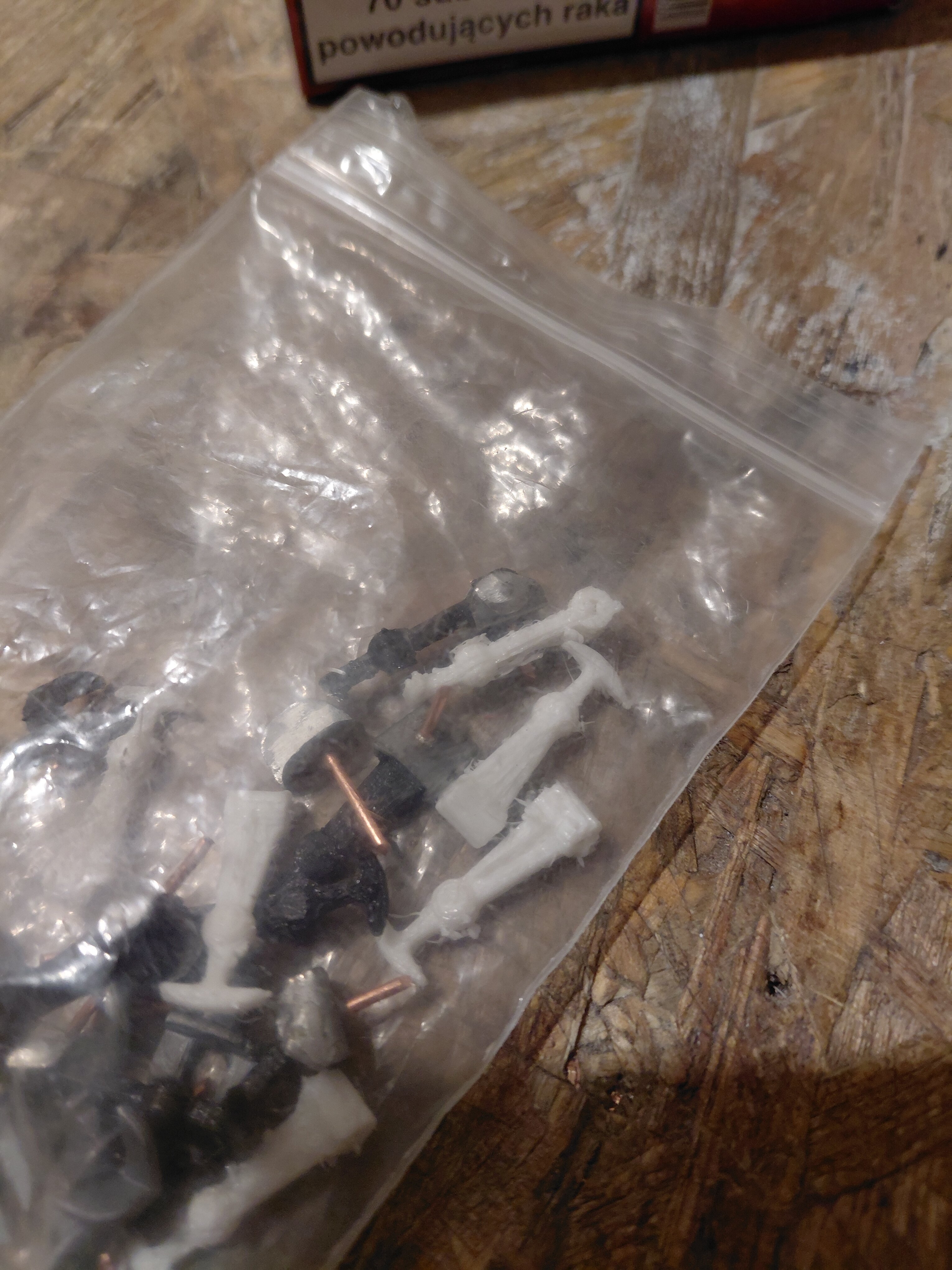

Ta odpowiedź cieszy się zainteresowaniem. Grzesiek Opublikowano 26 Stycznia Autor Ta odpowiedź cieszy się zainteresowaniem. Opublikowano 26 Stycznia Dłubanina drobnicy.Trochę robota mi się nie klei bo mame mam w szpitalu. Ale zawsze to do przodu. 7
