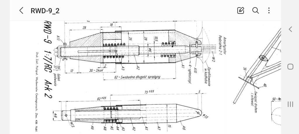

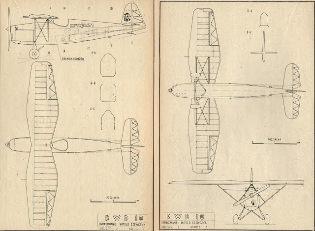

Grzesiek Opublikowano 9 Lipca 2023 Autor Udostępnij Opublikowano 9 Lipca 2023 Ok.Mam te plany ale nie bardzo wiem jak to jest oprofilowane obudowane. Mam do dyspozycji rurke i pasujacy sówliwie pręt. Odnośnik do komentarza Udostępnij na innych stronach Więcej opcji udostępniania...
d9Jacek Opublikowano 9 Lipca 2023 Udostępnij Opublikowano 9 Lipca 2023 17 minut temu, Grzesiek napisał: jak to jest oprofilowane obudowane. blacha duralowa 0,3mm z matryc offsetowych..mozna na alledrogo .. Kaszana juz z gara wyszzła i wyglada baaardzo zacnie...jutro relacja z e zdjeciami Odnośnik do komentarza Udostępnij na innych stronach Więcej opcji udostępniania...
Grzesiek Opublikowano 9 Lipca 2023 Autor Udostępnij Opublikowano 9 Lipca 2023 Rozumiem ze podpora górna jak i dolna to oprofilowany klocek bukowy?Nie posiadam opisu do tego modelu tylko plan. Odnośnik do komentarza Udostępnij na innych stronach Więcej opcji udostępniania...
d9Jacek Opublikowano 9 Lipca 2023 Udostępnij Opublikowano 9 Lipca 2023 3 minuty temu, Grzesiek napisał: to oprofilowany klocek bukowy tak, może byc buczyna Odnośnik do komentarza Udostępnij na innych stronach Więcej opcji udostępniania...
Grzesiek Opublikowano 9 Lipca 2023 Autor Udostępnij Opublikowano 9 Lipca 2023 Jacek a masz opis może do tych oznaczeń A ? Jesli tak to proszę zamieść fotkę z opisu.Dzięki Odnośnik do komentarza Udostępnij na innych stronach Więcej opcji udostępniania...
d9Jacek Opublikowano 9 Lipca 2023 Udostępnij Opublikowano 9 Lipca 2023 20 minut temu, Grzesiek napisał: a masz opis może do tych oznaczeń A mam ksiązki Schiera z tymi planami więc i opis powinien tam być.. Z tego co pamiętam dokładny opis budowy (realnej) modelu RWD 9 był zamieszczony w paru kolejnych numerach Modelarza, ale w jakich latach to Ci nie powiem Odnośnik do komentarza Udostępnij na innych stronach Więcej opcji udostępniania...
piotr28 Opublikowano 10 Lipca 2023 Udostępnij Opublikowano 10 Lipca 2023 Cześć, może tutaj cos podpatrzysz ze zdjęć. Wrzucam tez link do całego tematu z innego forum. https://www.alexrc.pl/viewtopic.php?t=2240 2 Odnośnik do komentarza Udostępnij na innych stronach Więcej opcji udostępniania...
Grzesiek Opublikowano 10 Lipca 2023 Autor Udostępnij Opublikowano 10 Lipca 2023 Super dzięki wielkie. To juz wiele naświetla.Znam rysunek tech.ale jestem wzrokowcem. 1 Odnośnik do komentarza Udostępnij na innych stronach Więcej opcji udostępniania...

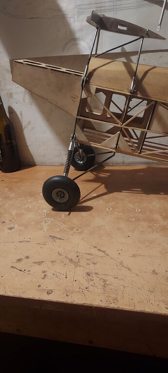

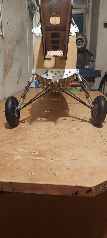

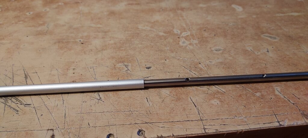

Ta odpowiedź cieszy się zainteresowaniem. Grzesiek Opublikowano 16 Lipca 2023 Autor Ta odpowiedź cieszy się zainteresowaniem. Udostępnij Opublikowano 16 Lipca 2023 Troszkę do przodu.Amorki gotowe.Baza to amorki od RWD 9 ale troszke uproszczone,bo bez oprofilowania.Mi się tak podoba.Było troszkę toczenia,gwintowania,cięcia i szlifowania. 5 2 Odnośnik do komentarza Udostępnij na innych stronach Więcej opcji udostępniania...

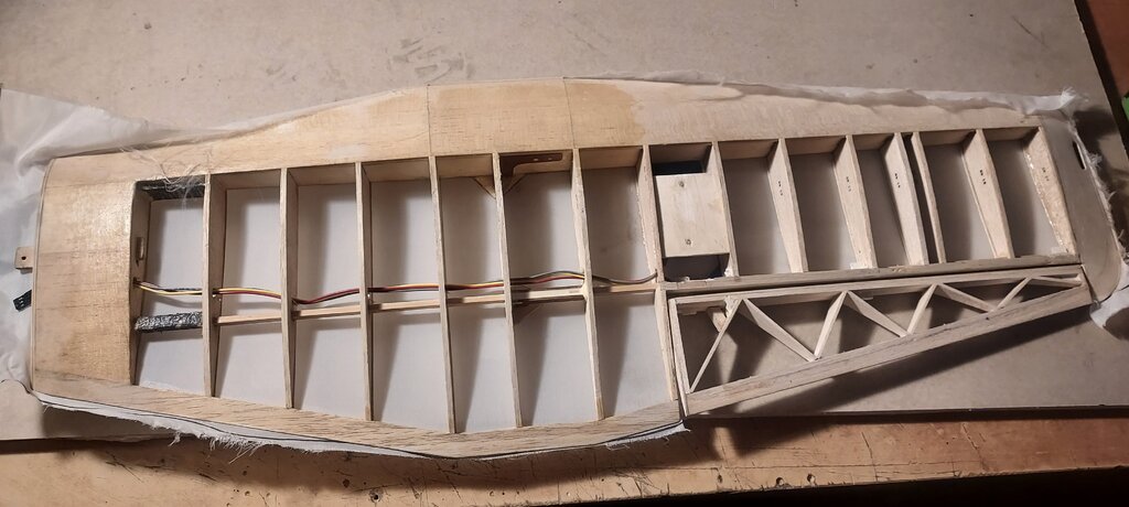

Grzesiek Opublikowano 24 Lipca 2023 Autor Udostępnij Opublikowano 24 Lipca 2023 W wekkend troche pogrzebane.Kable do serw w skrzydłach oraz ramki do klapek serw.W ten sposob dobrnełem do końca ze skrzydłami.Dzisiaj planuję to okleić koweralem.Nigdy tego nie robiłem dlatego prośba jak to dobrze zrobić?Wiem ze ramki czyli obrys posmarować w klejem ak lub gęstym celonem lub caponem ,i co dalej ile to ma schnąć zanim przykleje płutno.Ile lezeć przed naciąganiem aby mi sie to nie poodklejało?Niemam kompletnie doświadczenia z koveralem. Odnośnik do komentarza Udostępnij na innych stronach Więcej opcji udostępniania...
d9Jacek Opublikowano 24 Lipca 2023 Udostępnij Opublikowano 24 Lipca 2023 5 minut temu, Grzesiek napisał: Niemam kompletnie doświadczenia z koveralem. Grzegorz, poszukaj na Forum tematu Piper Cub z rurek stal nierdzewna- tam masz krok po kroku opisane co i jak robić 1 Odnośnik do komentarza Udostępnij na innych stronach Więcej opcji udostępniania...

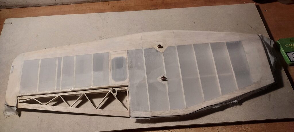

Grzesiek Opublikowano 24 Lipca 2023 Autor Udostępnij Opublikowano 24 Lipca 2023 Koveral to jest coś pięknego co ludzkość mogła wymyśleć.A oto wczorajsza praca czyli kable i dzisiejsza próba z tkaniną.Nawet suszarka daje rade. 3 1 Odnośnik do komentarza Udostępnij na innych stronach Więcej opcji udostępniania...

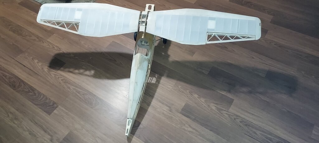

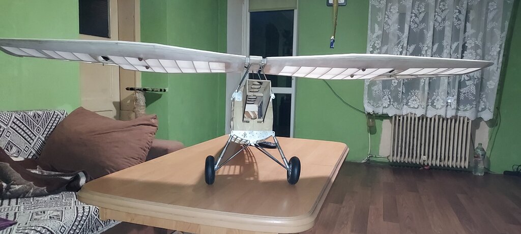

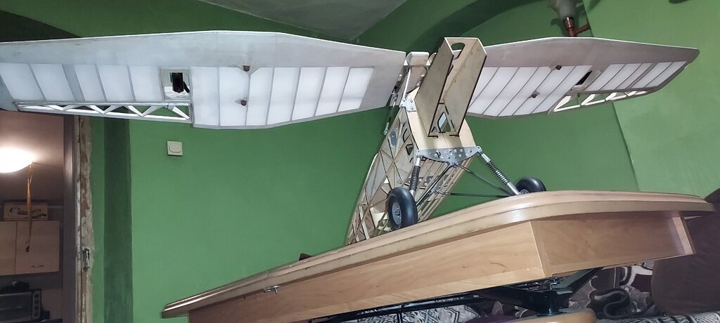

Ta odpowiedź cieszy się zainteresowaniem. Grzesiek Opublikowano 26 Lipca 2023 Autor Ta odpowiedź cieszy się zainteresowaniem. Udostępnij Opublikowano 26 Lipca 2023 Poskładalem w całosć to co mam,robi wrażenie.Oczywiscie bez zastrzałow ktore też mam.Podoba mi się twn model.Skrzydła oklejone na gotowo.Na szybie robią się z forniru i żywicy z tkaniną sandwicze z których wytnę klapki na serwa.Tak to wygląda. Skrzydła zaimpegnowałem jedną warstwą Caponu.Ile warstw trzeba dać aby nie bylo dziurek widać? 8 1 Odnośnik do komentarza Udostępnij na innych stronach Więcej opcji udostępniania...

kesto Opublikowano 27 Lipca 2023 Udostępnij Opublikowano 27 Lipca 2023 11 godzin temu, Grzesiek napisał: Skrzydła zaimpegnowałem jedną warstwą Caponu.Ile warstw trzeba dać aby nie bylo dziurek widać? Ja dałem 3. 1 Odnośnik do komentarza Udostępnij na innych stronach Więcej opcji udostępniania...
