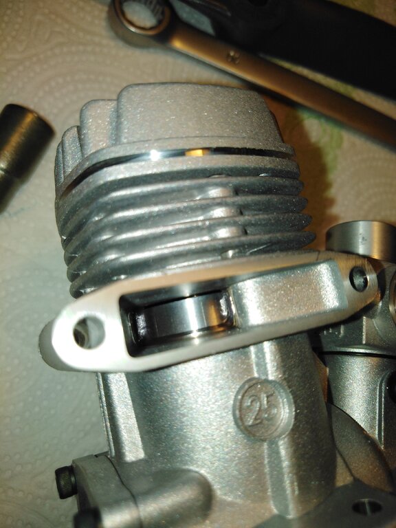

Ares Opublikowano 8 Kwietnia 2023 Opublikowano 8 Kwietnia 2023 Witam , kupiłem os maxa fabrycznie nowego. Ale niestety pojawiły sie drobne komlikacje: silnik wyglądał w porządku ale gdy z wyczuciem próbowałem go obrócić nie można było ( bez założonej świecy) przejść GMP. posmarowałem tłok przez okno wylotowe olejem do paliw modelarskich i udało się obrócić. Ale silnik kręcił się tak jakby był złożony na sucho. Odkręciłem więc głowicę i posmarowałem równomiernie tuleję no i ostrożnie wszystko zmontowałem. Silnik teraz kręci się normalnie tak jak powinien i kompresja jest na oko dobra. (porównuję do moich poprzednich os maxów a miałem ich 4 szt.) Jednak po dokładnych ogledzinach zauważyłem pionową rysę na powierzchni tłoka od strony okna wylotowego ( dlatego widać) mniej więcej grubości ludzkiego cienkiego włosa. Na zdjęciu powinno być to widoczne . Pytanie odpalać , docierać czy reklamować? Pewnie odpali ale czy może stracić na mocy lub regulacja przez to będzie utrudniona? Pierwszy raz się spotykam z czymś takim Os-y zawsze były perfekcyjnie wykonane i po wyjęciu z pudełka nawet nie myślałem aby je rozbierać do mycia lub konserwacji: zawsze od razu odpalałem i nie było nigdy problemu. Pytanie co tą rysę zrobiło bo jak coś jest w silniku może narobić jeszcze więcej szkód. Jak smarowałem tuleję to nic tam nie było podejrzanego widać. Napiszcie swoje opinie. Cieszyłem się bardzo tym silnikiem nawet myślałem aby zamówić kolejny ale w tej sytuacji.......szkoda obawiam się ,że w kolejnym też coś będzie nie tak.
Marek_Spy Opublikowano 8 Kwietnia 2023 Opublikowano 8 Kwietnia 2023 Moim zdaniem jakiś brudek się przykleił i zadrapał trudno ocenić jak głęboka jest ta rysa ale jak masz posmarowany to zobacz czy bąbelki będą szły z tej rysy jak ustawisz tłok w górnym martwym punkcie
Ares Opublikowano 8 Kwietnia 2023 Autor Opublikowano 8 Kwietnia 2023 Bąbelki nie idą , przynajmniej patrząc z boku przez okno wylotowe kręci się raczej normalnie , jestem bardzo poirytowany bo byłem pewny ,że osmax to dobra inwestycja a tutaj się okazuje ,że i oni zeszli na psy.A cena 800zł! Gdzie jakość? Rysa jest jak napisałem jak bardzo cienki ludzki włos , generalnie dziwię się Osmax taka firma a silnik nawet na zewnątrz obudowy ma nieobrobione elementy bloku jakieś zadziory , wygląda jak najtańszy chińczyk........ Chciałem kupić nawet 2szt. bo akurat kasa jest no ale po dzisiejszych doswiadczeniach mój entuzjazm przygasł. Szkoda planowałem powrót do latania spalinówkami ale cóż......kupię następny motorek i znowu będzie pewnie coś nie tak. To już są chyba odpady z końca produkcji i raczej trudno trafić coś sprawnego. Także szanujcie te które macie bo nowe to już nie to co kiedyś. Napaliłem się na spalinowe modele bo mam do nich sentyment ale to już chyba miniona epoka i jak widać wydałem mnóstwo pieniędzy a i tak jakość żadna. Korpus kupionego przeze mnie silnika wygląda jakby był wyjęty z formy odlewniczej i wogóle nie obrobiony! Gdygy nie logo pomyślałbym ,że to jakiś produkt najniższej jakości....... Po świętach będę zwracał towar. Nie ma co......
Marek_Spy Opublikowano 8 Kwietnia 2023 Opublikowano 8 Kwietnia 2023 A gdzie kopiłeś ? myślę ze ta ryska w niczym nie będzie przeszkadzać bo i tak olej uszczelni ale Twoja decyzja.

symon5 Opublikowano 9 Kwietnia 2023 Opublikowano 9 Kwietnia 2023 Trudno wyrokować na podstawie zdjęcia ale powiedziałbym że jest to nie rysa a wybłyszczenie ,a to że że nie można było obrócić przez górny punkt to może być przyczyną ciasne spasowanie tłoka z tuleją . Dla mnie nie nowość , a warto dla pewności silnik rozebrać i skontrolować. Ja w przypadku ciasnego wzorem innych kolegów tuleje ABC poprawiałem docierakiem . 1
Grzesiek Opublikowano 9 Kwietnia 2023 Opublikowano 9 Kwietnia 2023 Jezeli po śrubach nie widać sladow rozkręcania to ok.Myslę ze tą rysę zrobił kolega próbując przekręcić. Na pewno był nie prawidlowo ogradowany w obrębie okna wylotowego.Ale tak jak piszę Marek nie zabardzo widać tam rysę.Jak jest bardzo ciasny mazna docierakiem dotrzeć tlok jak to robie w motorkach ciasnych CMB
Ares Opublikowano 9 Kwietnia 2023 Autor Opublikowano 9 Kwietnia 2023 Dziękuję koledzy za napisanie swoich opini. Silnik a raczej jego tłok posiada rysę, sprawdziłem pocierając to miejsce ostrym drewnianym patyczkiem do szaszłyków : wyczuwa się ryskę. Nie jestem super doświadczonym modelarzem ale to mój 4 ty os max a 7 ogólnie silnik spalinowy żarowy. Jakieś doświadczenie mam i gwarantuje że silnika nie zepsułem nieumiejetną obsługą. Byłem bardzo ostrożny i zachowałem sterylną czystość. Po przemyśleniu na spokojnie doszedłem do wniosku, że prawdopodobnie(i jak napisał Grzesiek) w tulei nie ogradowano starannie okna wylotowego i jakiś mały paproczek zarysował. Mogłem tak zablokowany motor odesłać do sklepu no ale nie pomyślałem.Generlanie wiadomo że bez potrzeby silnikiem bez paliwa się nie kręci no ale po kupnie jeden lub dwa obroty dla sprawdzenia zrobić delikatnie trzeba. Do głowy mi nie przyszło że się może tak zablokować. Spróbuję zareklamować może się uda. A jak nie to spróbuję odpalić, choć zawsze to jest już silnik z wadą..... 4 godziny temu, jarek996 napisał: Pamietaj Arek, na OSach swiat sie nie konczy? Tak Jarku masz racje ale ja taki trochę fanatyk Osmaxa jestem ? Te silniki zawsze odpalały bez problemu po wyjęciu z pudełka, do głowy mi nie przyszło aby go myć lub smarować przed rozruchem. To pierwszy taki znany mi przypadek. Dzięki za linki może rzeczywiście warto szukać tego typu ofert. Choć ja z języków to tylko polski znam i trochę się gubię w niepolskich internetach? Modele pod spalinę zawsze budowałem takie aby wyrzucić bezpiecznie z ręki, głównie trenery górnopłaty i chciałbym polatać czymś w stylu combat. Czyli poj. 4 do max 7,5cm najlepiej dwusuwy ( lekki a mocny). Czyli klasyka? 2
