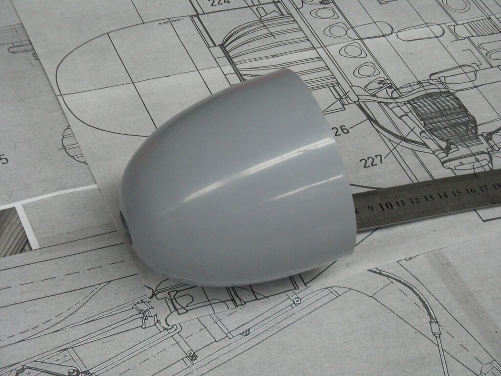

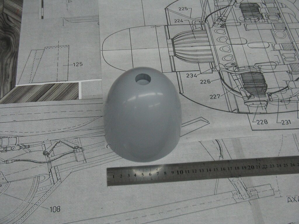

Mam pytanie. Przede mną też to wyzwanie, czyli kołpaki do Wilka.
Czy dobrym pomysłem jest wykonanie kopyta drukowanego? Oczywiście potem "obrobionego" i przygotowanego jako kopyto.
Myślę, że tak. Sam mam zamiar zrobić tak z okapowaniem silnika.

8 minut temu, mecenas napisał:
Hmmm..... coraz bardziej mam ochotę na ten model samolotu. Skala słuszna, proporcje prawie idealne, a jeszcze jak ogladam Twoje Krzychu wykonawstwo, to "ślinka mi jeszcze bardziej cieknie"?. Do tego jeszcze
https://tomahawk-aviation.com/eu/accessories/diverse/overview-2497-ums-radial-engine-5-cylinder-125ccm-gas.html#
Zwłaszcza że pewnie niektóre elementy były by dostępne u Ciebie skoro formy są już wykonane. No ale cóz, najpierw muszę skończyć to co mam rozgrzebane, choć przyznam że w miedzyczasie mógłbym zacząć projektować w DevFusie i DevWingu.?.

16 minut temu, mecenas napisał:
Hmmm..... coraz bardziej mam ochotę na ten model samolotu. Skala słuszna, proporcje prawie idealne w miedzyczasie mógłbym zacząć projektować w DevFusie i DevWingu.?.
Rysuj, rysuj.:)
Moim zdaniem kołpak o średnicy 112mm, mimo niskiej wagi, wymaga bezwzględnego wyważenia. Powodem jest nie tylko skorupa ale przede wszystkim podstawa kołpaka, która pewnie będzie wytoczona z duraluminium. Średnica 112mm to już jest dużo jeżeli chodzi o równomierny rozkład mas w ruchu obrotowym. Przypomnę, że nierównomierny rozkład mas powoduje powstawanie drgań niszczących, najpierw łożysk silnika i jego wału potem konstrukcji modelu co przy tej jego  wielkości jest nieuniknione. Natomiast fantastyczny jest ciężar 50 G bo niweluje on efekt żyroskopowy (duża masa na dużym promieniu w ruchu obrotowym), który może uniemożliwić sterowanie modelem. Ja do wyważania kołpaków używam maszynki DU-Bro (prosta do wykonania we własnym zakresie). Załączam film, gdzie jest pokazany proces wyważania kołpaka jak też ta maszynka. Przy okazji nadmienię o potrzebie wyważania śmigła dynamicznie ale też i statycznie. Dobrze opisał to Jarosław Hajduk w Młodym Techniku w latach 90-tych.
