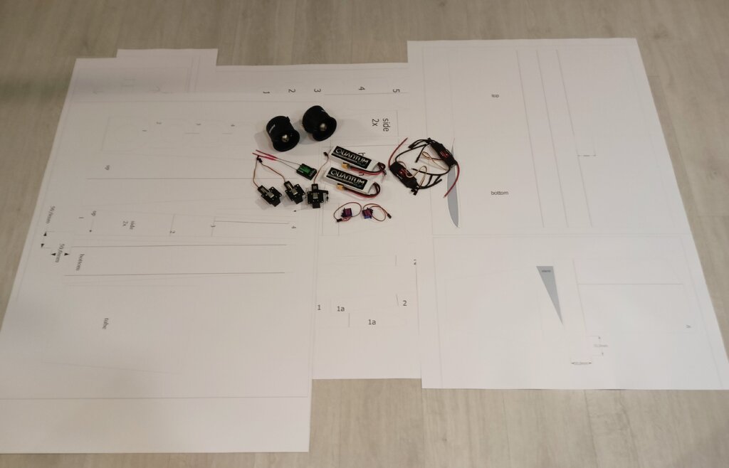

Są i plany wydrukowane w całości. Miały być klejone z kartek A4 ale w FanTrainerze jakoś mi to nie wychodziło. Zdjęcie tego tak nie pokaże ale są duże.

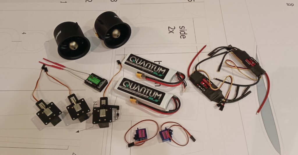

Jest już odbiornik i dwa pakiety:
Czekam na piankę i będzie można zaczynać budowę.
