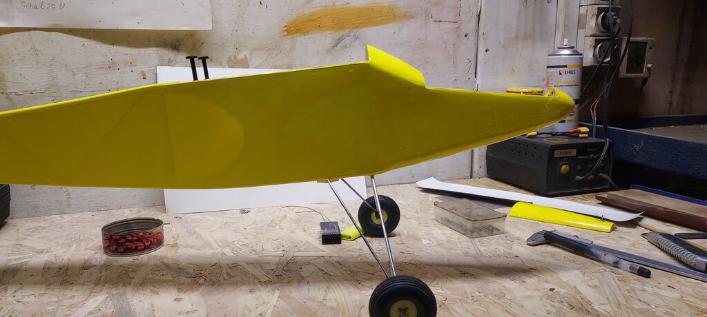

10 godzin temu, mirolek napisał:
Bardzo ładnie się prezentuje - gratuluję 👍
Ale żeby nie bylo tak słodko to mam dwie uwagi:
1. na zdjęciu z góry zauważyłem, że koła sa niewiele wysunięte przed krawędź natarcia co może byc powodem kapotażu (chyba coś juz o tym wczesniej pisałem 🤔)
2. finalna waga moim zdaniem troche duża jak na silniki jakimi dysponujesz, trzymam kciuki by wystarczyło do startu i bezpiecznych manewrów
ms
Ad.1 koła sa pod krawędzią natarcia a srodek ciężkosci pod dzwigarem.Zdięcie przekłamuje
Ad.2 zgadzam sie z Tobą

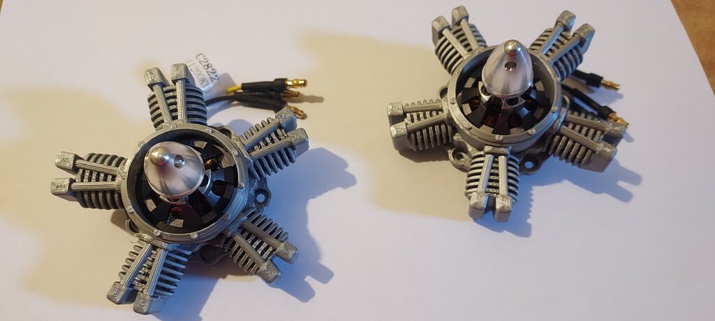

No i Mirka obawy się sprawdziły,ciąg jaki udalo mi sie uzyskać na tych motorkach to tylko 420g.Lipa w h... Jakie byście doradzili tam silniki i na 3S pod śmigła 9" i dla modelu o wadze 1200g.Nie wiem czy jest sans robić na tych próby aby modelu nie skasować.A silniki muszą mieć srednicę 28mm.Mogą być też z aliiex

Czy jest jeszcze ktoś kto by zechciał coś podpowiedzieć?To jest mój pierwszy model na 2 silniki i drugi elektryczny wiec doświadczenie w tych napędach mam bliskie zeru.Myslałem ze jak jeden silnik ma ciągu 300G to 2x 300 daje 600 a tak nie jest.Jak to się liczy?
Mam Łośka o podobnej wadze co twój samolot, 1,5m rozpiętości na silnikach 2212 1000kv i śmigła GWS 9x5 3 łopatowe. Startuje prawie z miejsca, trzeba się napracować żeby to wyglądało makietowo. Pakiet SLS 3S 2700. Dwa silniki pracują lepiej niż jeden o dwa razy takim ciągu - to jest moje subiektywne wrażenie z latania takimi modelami. Wygląda jakby sprawność napędu była większa niż jednośmigłowego, o tym samym ciągu. Ja na twoim miejscu wziąłbym model na lotnisko i sprawdził czy lata.  Jeśli miałby problemy z odrywaniem się od pasa wymieniłbym silniki na jakieś o masie koło 50g - takie "od kombata".
Moim zdaniem tak powinno być. Może coś jest nie tak z zasilaniem?
Godzinę temu, Grzesiek napisał:
Co to za silniki?
Następny rozmiar 2826. Lub możesz pokusić się nawet na 2830.
Kryterium doboru silnika oprócz ciągu to jeszcze wielkość śmigła i średnica drukowanego pierścienia w Twoim przypadku.
Nie wiem jak daleko masz odsunięte silniki od kadłuba bo zdjęcia zwykle przekłamują ale na oko śmigło 9" powinno sie mieścić,
Silniki ABC-Power są prądożerne ale dobrze kręcą i proponowany 2212 ze śmigłem 9x5 na pewno da radę. Można też sprawdzić śmigło 9x4,5. Moim zdaniem w modelu górnopłata przy masie około 1250g (masa wzrośnie po zmianie silników) potrzebujesz 1250*0,65=812g ciągu statycznego a tyle uzyskasz bez problemu przy dwóch silnikach i proponowanych śmigłach. Jeśli zmieścisz śmigła 10" to sytuacje będzie jeszcze lepsza bo 10x5 zapewni nadmiar mocy a może latać będzie model na 10x4 i wtedy zmniejszy się obciążenie silników i pradu starczy na dłużej a zarazem spadnie prędkość modelu co da przyjemniejsze odczucie w jego pilotowaniu.

W dniu 19.10.2024 o 19:49, Grzesiek napisał:
Silniki Kawan 2822 kV 1200 regulatory.
Masz za małe silniki. Zgodnie ze specyfikacją mają tylko 75W i dedykowane śmigła na 3S to tylko 7 cali, nie 9.
Proponowane silniki ABC Power A2212 mają 135W i mogą pracować na śmigłach 9 calowych.
