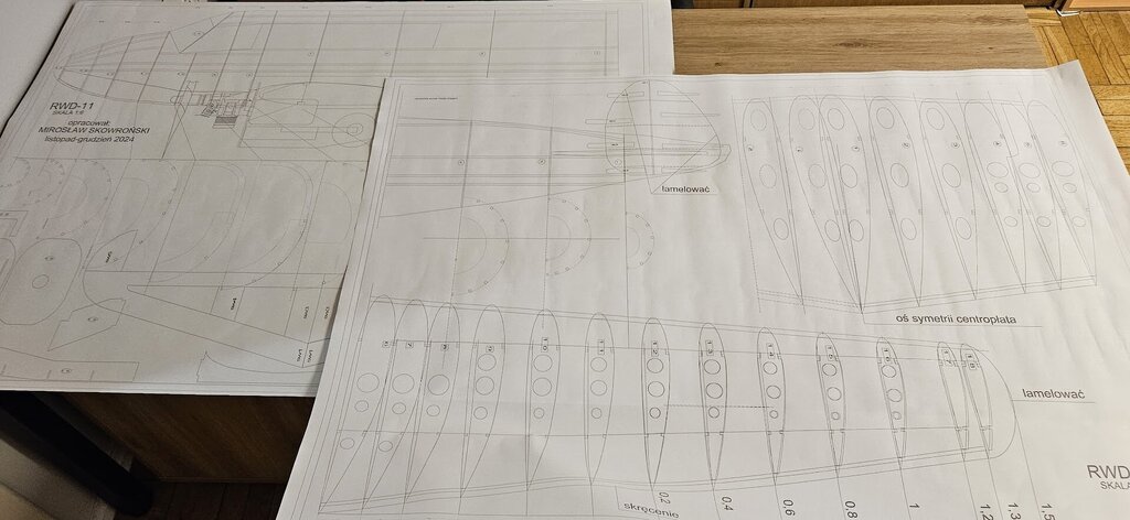

Bardzo ambitnie Mirek , brawo . Z rysunku widać ze będzie to wersja z dwoma statecznikami kierunku, trudniejsza , problematyczna , wymagająca , ale jak pięknie się prezentuje się w powietrzu.

Czy jest jakis powod dla ktorego dales dosyc gruby profil na koncowce?
Nie wiem a jakich rysunkow korzystales, ale to co ja mam, pokazuja dosyc zbierzne skrzydlo.  Czy zwichrzenie 1.5deg bedzie wystarczajace?
Uwazam tez, ze powinienes zwrocic uwage na wage; RWD11 nie mial klap do ladowania, tylko skrzela.
Tak, ostatecznie zdecydowałem się na IV wersję rozwojową która ma chyba najładniejszą linię a fragment archiwalnego filmu w którym ten samolot pokazano stanowił dobrą bazę do podglądania i odwzorowania :)

Czy jest jakis powod dla ktorego dales dosyc gruby profil na koncowce ....pokazuja dosyc zbierzne skrzydlo.  Czy zwichrzenie 1.5deg bedzie wystarczajace?
Poniekąd odpowiedź zawiera się już w pytaniu... skrzydło (jak napisałeś) jest bardzo zbieżne, dlatego cieńszy profil wyglądał na końcówce marnie. Pierwotnie planowałem właśnie 15% przykadłubowo a 10% na końcówce ze skręceniem 2,5 stopnia. Skrzydło miało być konstrukcyjne w centropłacie i balsowe na rdzeniu za miejscem podziału. Taka technika wykonania pozwalałaby na łatwą zmianę wysokości przekroju a tym samym na lepsze zbliżenie kształtu modelu do oryginału. Ostatecznie ta "żyletka" na końcu skrzydła mnie zaniepokoiła a po chwili namysłu nawet przeraziła 😬. Zdecydowałem się na bardziej nośne rozwiązanie w całości na profilu 15% a to pozwoliło na tradycyjną metodę wykonania (moim zdaniem lżejszą) i zmniejszenie koniecznego skręcenia końcówki skrzydła. Model z założenia powinien latać wolno i nie jest dedykowany do gwałtownych manewrów zatem gruby profil nie będzie mu przeszkadzał. Moje założenia nie są poparte żadnymi obliczeniami a jedynie dobrym doświadczeniem z zastosowania tego profilu.
To tak nie działa.
Gruby profil nie robi więcej siły nośnej, przy małych liczbach Re może jej za to robić dużo mniej przez to, że szybciej dochodzi do separacji opływu na górnej powierzchni.
Do latanai wolno są profile nie grube, a z dużym ugięciem szkieletowej.
Gruby profil na końcówce, może spowodować, że zamiast wolnego latania, to będziesz miał model z wredną charakterystyką przeciągnięcia
Tak patrząc po kształcie skrzydła, to proporcje ma podobne Klemma KL-25, którego swego czasu koeldze projektowałem, w rozmiarze 2m.
Wrzuciłem tam SD7034 i powstała maszyna nad wyraz wyogdna w pilotażu.
Tutaj też się sprawdzi, siły nośnej dużo, odporne na przeciągnięcie i dosyć grube skrzydło tak powstanie

A czy przy tym profilu wskazane jest skręcenie końcówki  skrzydła ?
Prawidłowa odpowiedź to - zależy od skrzydła, trzeba policzyć
Mniej prawidłowa, a prostsza  - jak nie masz zwichrzenia aerodynamicznego to geometryczne bezpieczniej dać, niż nie dać.
Najmniej prawidłowa, a najprostsza - wrzuć zwchrzenie, będziesz po bezpieczniejszej stronie, a o osiągi w samolocie nie grasz za bardzo.
Najmniej prawidłowa, a najprostsza - wrzuć zwichrzenie, będziesz po bezpieczniejszej stronie, a o osiągi w samolocie nie grasz za bardzo.
PATRYK - dziękuje , żołnierska odpowiedź prosto i klarownie.
Tak to czułem ale chciałem to usłyszeć z ust praktyka - teoretyka.
To jeszcze zapytam o jedno - jaki kąt zwichrzenia ? ... i czy tylko pełne zwichrzenie coś poprawa czy można zwichrzyć o "połowę" jakiegoś tam kąta. Rozumiem że kąt  zależy od profilu ...

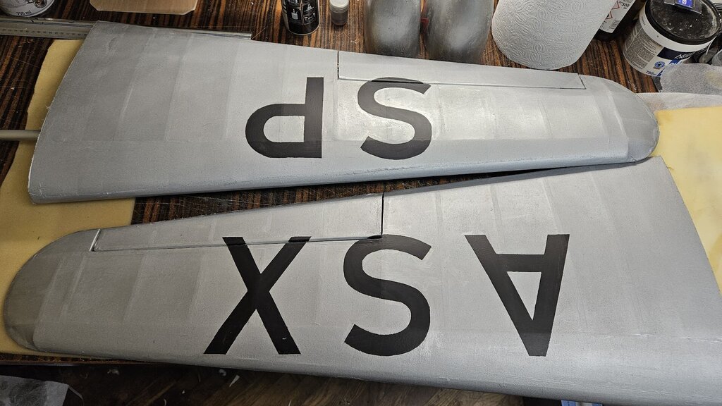

Faktycznie Twoja maszyna jest na zdjęciu razem z moją😄 (może kiedyś razem zrobimy podobne zdjęcie😃)
Wcześniej obciąłem trochę zdjęcie - tu jest więcej.
