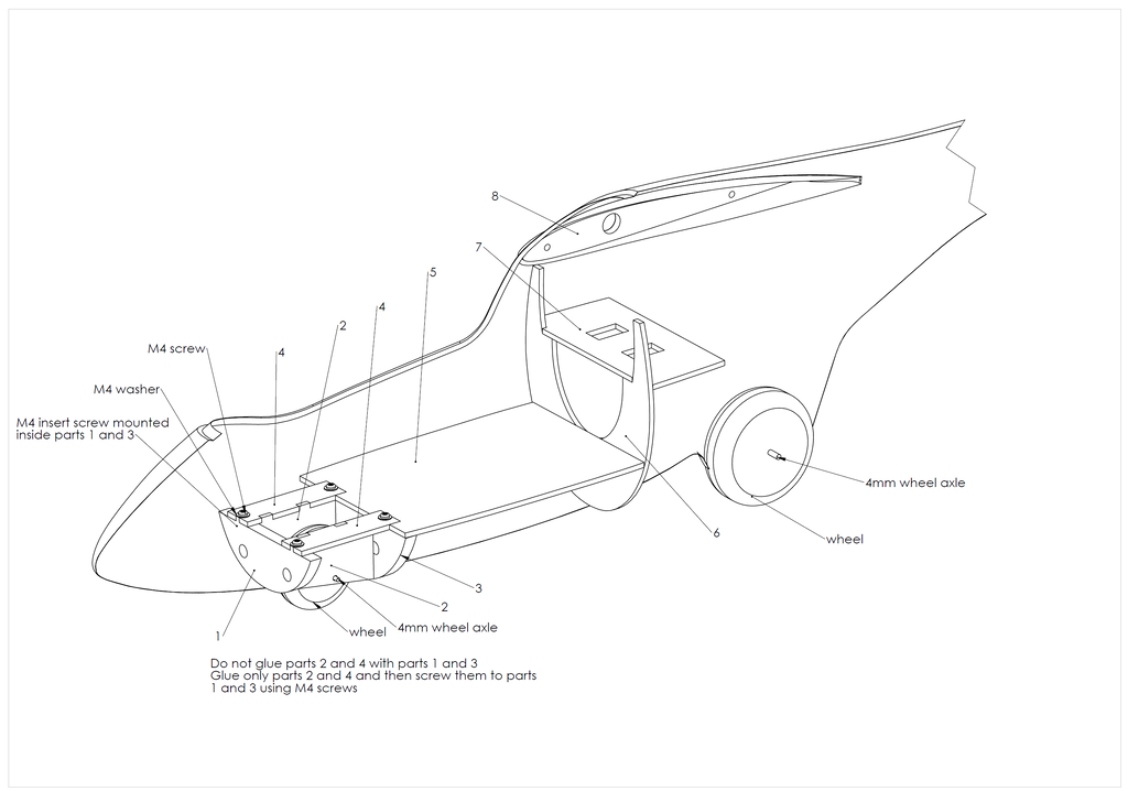

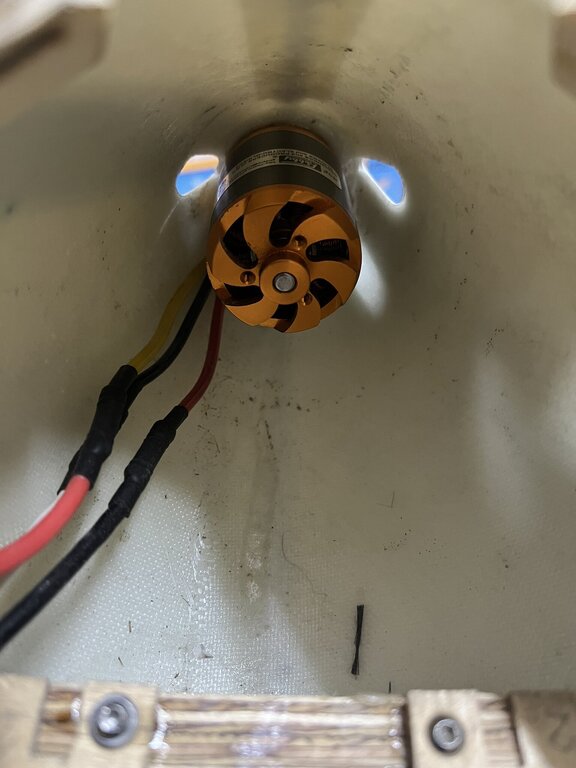

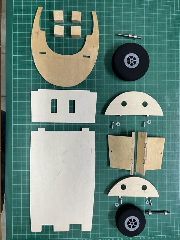

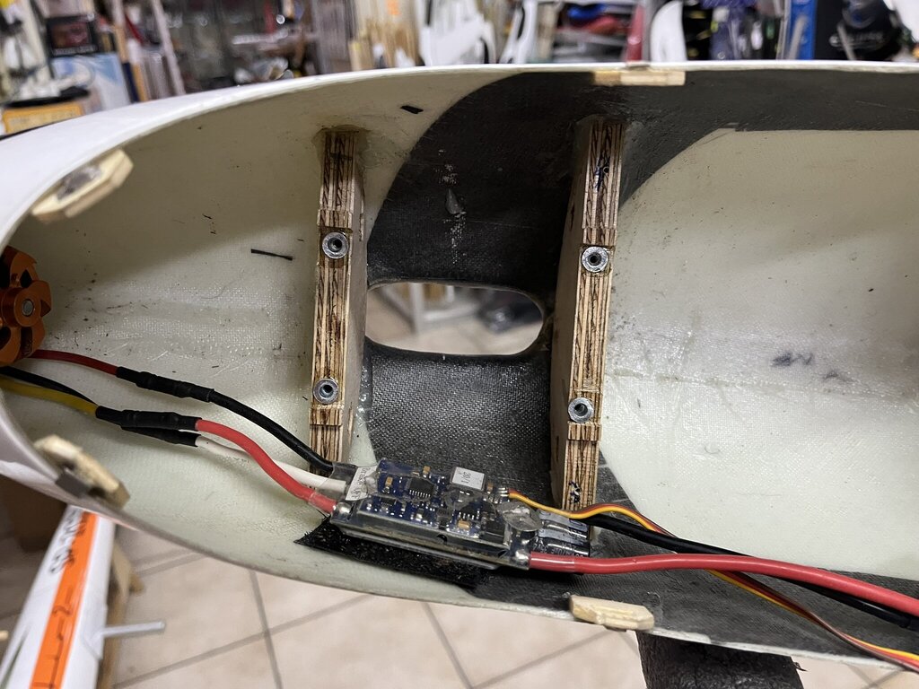

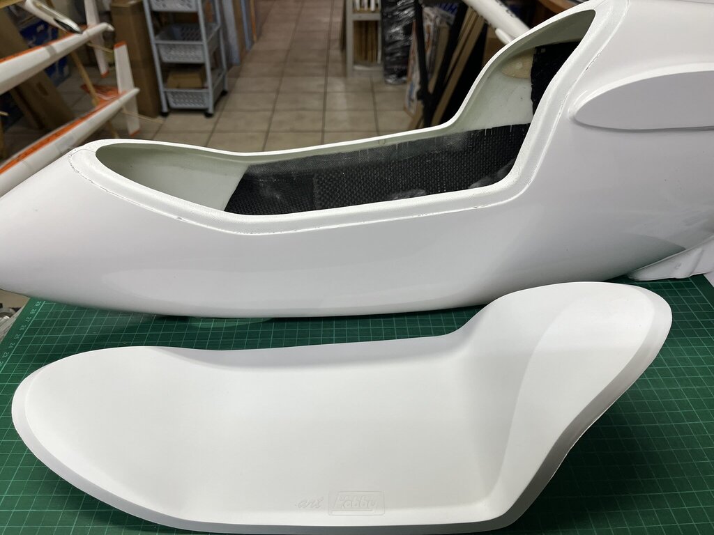

No i doczekaliśmy się, w końcu (my, bo ja też chcę swojego Smyka ) Smyk jest w produkcji, mamy konkrety. Więc do rzeczy Tak wygląda zestaw produkcyjny: A konkretnie w zestawie jest: ● Kadłub laminatowy ● Podest pod kabinę ● Kabina przezroczysta ● Wręgi wyposażenia do kadłuba ● Wręgi do mocowania koła przedniego ● Koła komplet do kadłuba 3 szt. ● Ośki do kół i mocowania w kadłubie ● Statecznik poziomy plus dźwignie plus rurka węglowa popychacz z snapami ● Ster kierunku akcesoria zawiasy, dźwignie i.t,p, plus linka teflonowa z snapami do napędu ● Płaty 2 połówki do płatów gniazda do hamulca / Płaty oklejone fornirem topolowym ,wzmacniane dźwigar węglowy . plus szkło . / ● Akcesoria do płatów haki, kołki, klocki, dźwignie, bagnet 10mm pręt węglowy i.t.p ● Folia biała do oklejania płatów i stateczników. plus folia czerwona na końcówki płata. ● Oznakowania i nazwy modelu gotowe do do przyklejenia na płaty i kadłub. ● Do zestawu dodawane jest żywica epoxydowa do wklejania obsad hamulca plus wypełniacz Aerosil. Nowość dodana do zestawu to klej MAMUT - do przyklejania wręg drewnianych w kadłubie sklejenie wręg do kadłuba klejem Mamut to połączenia bardzo sztywne a zarazem elastyczne nie do oderwania wręg od laminatu. ● Zestaw zawiera jeszcze dodatkowe akcesoria które nie zostały wymienione jak tulejki śruby , mocowanie statecznika i.t.p. Po kilku latajacych egzemplarzach parametry ustaliły się tak: ● rozpiętość: 3450mm ● długość kadłuba: 1590mm ● powierzchnia: 62,4dm2 ● waga wersja szybowiec w locie: 3-3,8kg ● waga wersja elektryk: 4-4,4 kg I w tych masach spokojnie można go posadzić na górce szybowcowej w Jeżowie Sudeckim (i to tak z dużym zapasem). Taka zaś jest polecana elektronika: ■ silnik ART-2300 ■ kołpak 40mm / tylko ramiona mocowania śmigieł oś 5mm ■ śmigło AeroNaut 15x6 ■ regulator 50-70 A / Castle Creation Talon / ■ akumulator Li-po 50000 mAh 3S 40/80C Kavan ■ serwa do kadłuba: HS-5085MG digital - 2 szt . ■ serwa płatów: E-Max ES3352 digital metal - 4 szt. Od siebie tylko dodam, że na tym osprzęcie warto robić elektroszybowca, bo może udawać szybowca. Tzn. Silnik ART-2300, po odkręceniu śmigła, pozwala zdjąć wirnik. W efekcie zostaje się jedynie z małym otworem na nosku, a oryginał mały otworek miał. Model będzie na stronie jakoś w połowie listopada, a produkcja już trwa. Cena zestawu to 690EUR (czyli na dziś 2950zł), ale jest haczyk - paczka ma 1,8m więc przesyłka wychodzi 250zł. Za to odbiór osobisty na miejscu jest za darmo. Ze względu na to, że ten model ma już listę oczekujących, to kolejność realizacji zamówień będzie po kolejności zamówień z przedpłatą (10% wartości). A na koniec mały deserek: Drukowana kabinka jest dostępna (u pod wykonawcy AH, nie ma tu swojej marży) za 450zł niemalowana i 550zł pomalowana. Jak się doczekam swojego to się oczywiście pochwalę (i z radością przestanę latać zmęczonym i 50 razy poprawianym prototypem)
