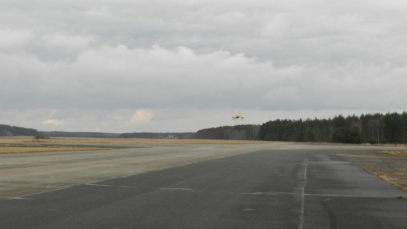

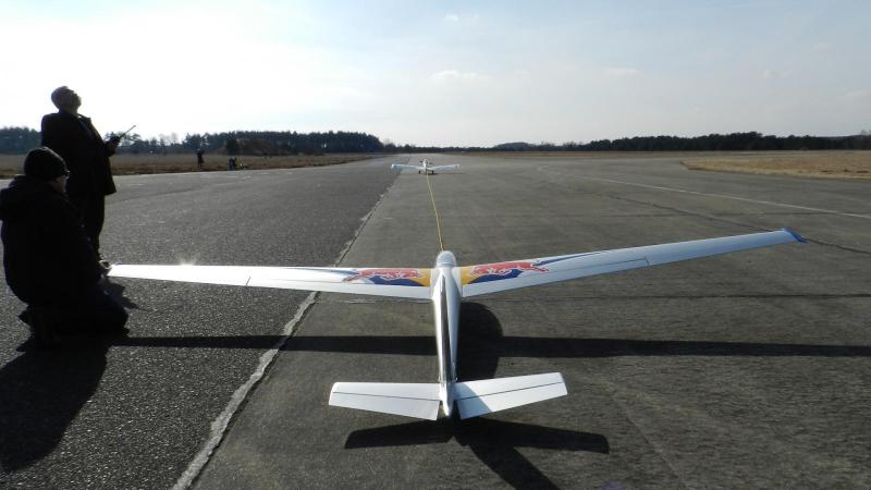

    Znakomicie wykorzystana pogoda i ruch na lotnisku jak w szczycie sezonu.

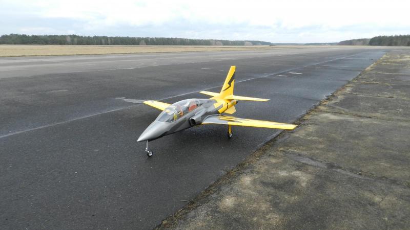

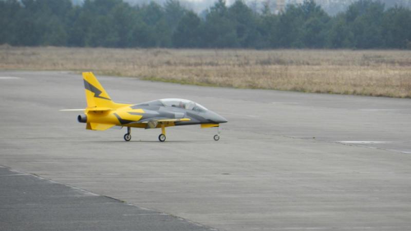

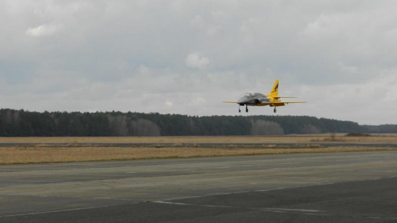

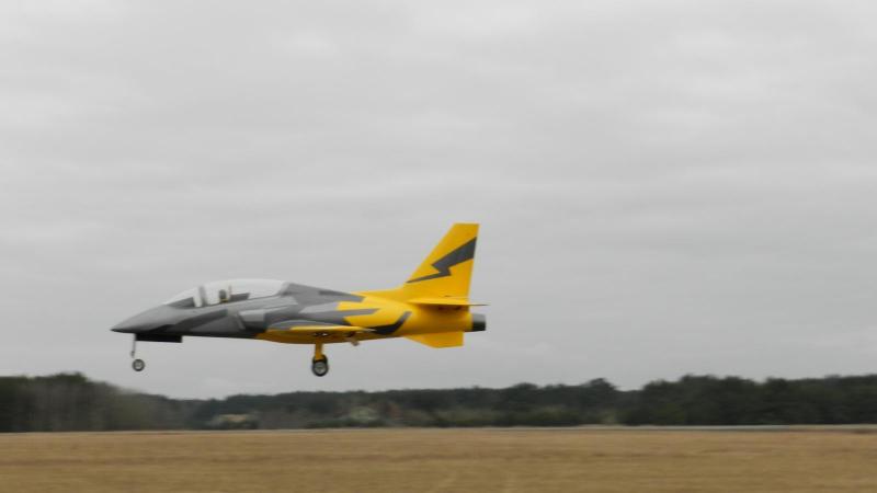

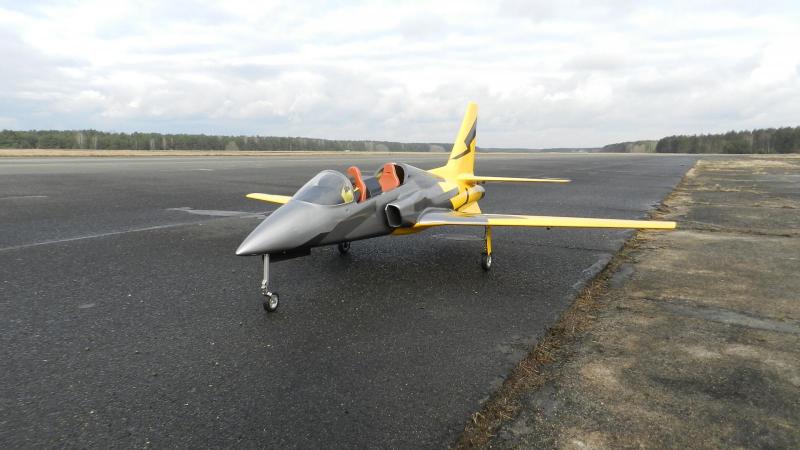

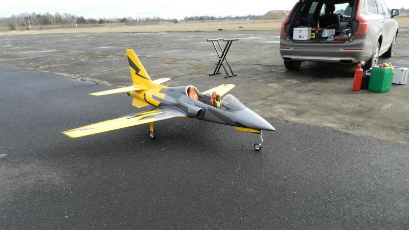

    Dzisiaj na Pilskim lotnisku kolejny udany oblot tym razem Viper Jet MK II. Pilot Bartosz Cierzniak.
