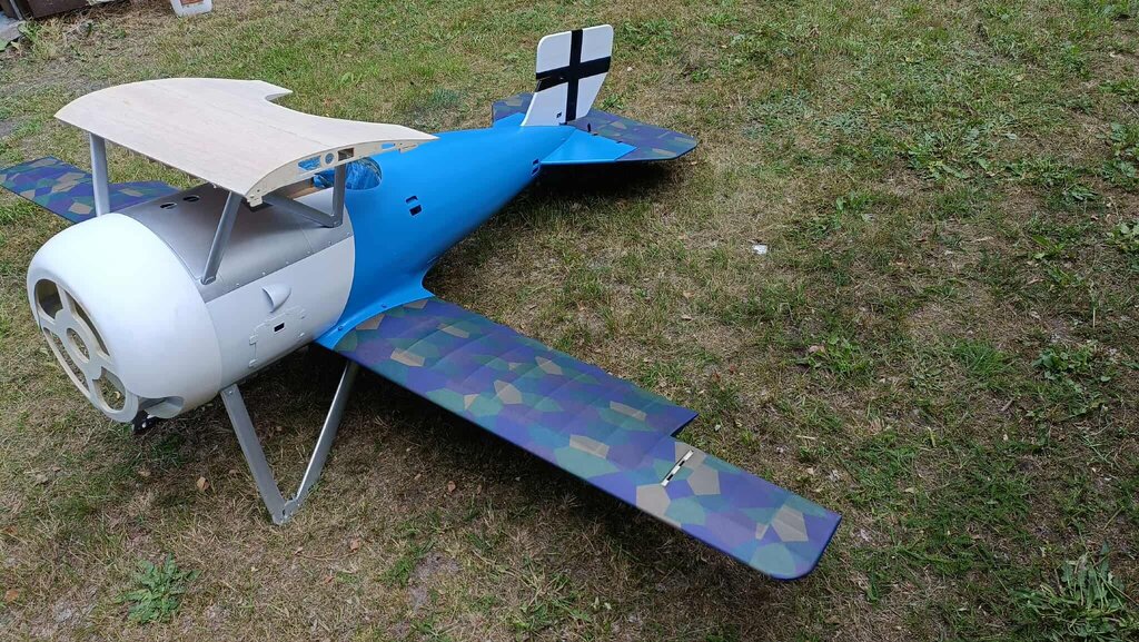

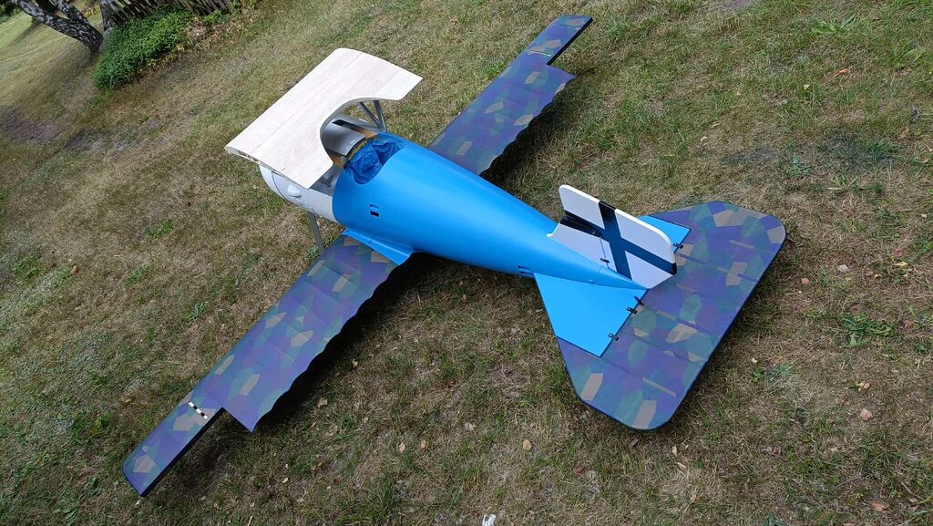

    troszkę rozbity leży na strychu i czeka. silnik miał laser V200 ale miałem z nim trochę problemów, bo potrafił zgasnąć na jeden garnek w trakcie lotu. a tu relacja z budowy, trochę to trwało

    Mój z tego samego zestawu wyglądał tak.

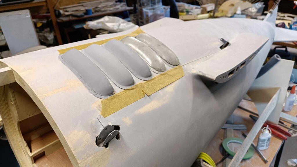

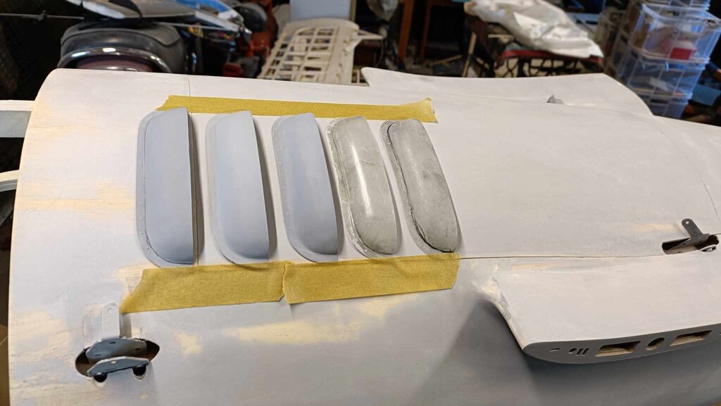

  4. Pamiętaj żeby pociągnąć żywicą ten otwarty styrodur w lotkach
  5. a gdzie ty masz założoną podkładkę do śmigła ? pod śmigłem ? ta czarna podkładka powinna być z przodu pod nakrętką
  6. nacinasz od góry tylko laminat, od dołu przecinasz aż do delaminażu. wyłamujesz lotkę do góry i wtedy zacinasz po skosie lotkę żeby wyszła V. dobrze jest potem cienko przesmarować otwartą piankę żywicą z aerosilem, nie musi być bardzo gęsty, tylko tyle żeby nie spływał
  7. myślę że warto zwrócić uwagę czy PVA wszędzie nałożyłeś, czasem na nie doschnietym ,niedopolerowanym wosku potrafi "uciec"
  8. waga na gotowo pewnie trochę powyżej 200g, no to super wynik. Trochę jednak cały czas transparentne Ci wychodzą, chyba za bardzo żałujesz lakieru.
  9. Lucjan jeśli to nie tajemnica ? To sam robisz projekt? czy masz jakiegoś dobrego anioła ?

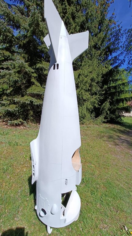

    PZL P11c 1:5
    jeśli szerokość felgi jest ok a koła są z pełnej gumy, to można spróbować je oszlifować
  11. Wydaje mi się, że dużo łatwiej a co za tym często idzie szybciej, pracuje się stosując właściwe narzędzia. Patrząc na poczynania Andrzeja myślę że wybrał właściwą drogę. W miarę czasu będzie nabierał doświadczenia, a jego wyroby będą coraz bardziej profesjonalne. Niestety metoda nie opłaca się, bo to za mała ilość, mści się na jakości. Ja wiem, że kombat to model przeznaczony do rozbicia, ale stosując dobrą technologię, można skrócić czas budowy, a co najważniejsze osiągnąć powtarzalność wyrobu

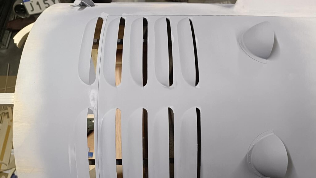

  12. Maska (kapa) silnika była trochę za bardzo wycięta do mojej wersji. Była wycięta do połowy a u mnie powinno być, a raczej nie być tylko ćwiartki. Trzeba było dorobić brakującą część
