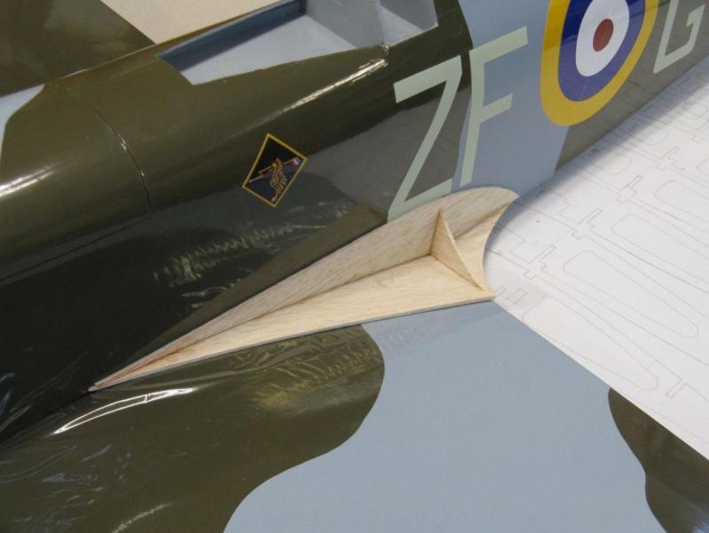

Kolejna rzecz, która nie dawała mi spokoju, to przejście kadłub-skrzydło. Spitfire miał dość "dorodny" ten fragment, a DeAgostini dała jakieś szyderstwo plastikowe, które oczywiście wyląduje w koszu -

Złudzenie. Teraz powalczyłem ze statecznikami. Zmieniłem obrys pionowego, bo wyglądał jak łopata bobra i korzystając z Planów Modelarskich wykonałem drugi zmieniając trochę konstrukcją. Poziomy też jest odchudzony, ale jego obrys zostawiłem. Wywaliłem tylko tą pancerną balsę i zastąpiłem ją balsą średnią. Różnice między zestawem, a modyfikacjami pokazują zdjęcia. -
