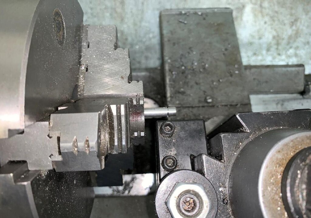

Gratuluję Koledze pomyślnego ukończenia pracy! Powierzchnie gwintowane nie zapewniają centryczności(współosiowości) gdyż gwint musi mieć luz roboczy, dlatego przy gwincie wykonuje się powierzchnie centrujące, walcowe lub stożkowe, a gwint tylko je dociska. Kolega bubu2 ma rację jeśli zamocowany w szczękach uchwytu cylindryczny przedmiot wykaże bicie większe jak 2-3 setki. to szczęki należałoby przeszlifować. Aby efekt korekty była powtarzalny, to każda szczęka powinna być zawsze mocowana w swoim gnieździe w jakim była szlifowana (najlepiej obie części ponumerować/nabić 1,2,3..) Do przeszlifowania należy szczęki zacisnąć w kierunku jaki są zaciskane na toczonym materiale by wykasować luz na ślimaku i prowadnicach szczęk. czyli szlifując wewnętrzne krawędzie szczęk nie możemy ich zacisnąć w kierunku na zewnątrz na założonym na zewnętrzne powierzchnie szczęki pierścieniu jak to nieraz pokazują w necie, bo wtedy szlif zamiast dawać powierzchnię walcową, da nam lekko stożkową (szczęki zawsze mają jakiś minimalny luz roboczy, bo inaczej by się nie przesuwały). I odwrotnie. Ale jak to zrobić, kiedy nie można nic zacisnąć krawędziami które będą szlifowane? W tak małym uchwycie(i każdym innym) jest na to sposób. Najprostsza metoda ktora pozwoli na szlifowanie zarówno wewnętrznych i zewnętrznych powierzchni zaciskowych szczęk bez potrzeby ich zataczania to kołkowanie. W czołowych powierzchniach szczęk wierci się otworki w które wtyka się na czas szlifu kołki, najlepiej twarde, np igiełki z łożyska igiełkowego, chwyty od złamanych wierteł, itp. Można to nawiercić nawet w tokarce. Chociaż dokładne rozmieszczenie kołków po okręgu nie jest krytyczne, bo zaciskany pierścień się sam ustawi, to jednak dobrze jest najpierw zacisnąć w szczękach jakiś krótki wałeczek, i czubkiem noża zrobić na najbardziej wysuniętej w kierunku konika powierzchni szczęk pośrodku delikatną ryskę dla łatwiejszego natrasowania punktu wiercenia. Jeśli chcemy to wykonać na tokarce to mocujemy wiertło w koniku, wykręcamy z korpusu szczęki zostawiając jedną którą przesuwamy do środka korpusu tak by ryska ustawiła się dokładnie naprzeciw wiertła. Po załączeniu niedużych obrotów możemy wywiercić otwór pod kołek. Postępujemy analogicznie z pozostałymi szczękami. Oczywiście można też wiercić w wiertarce. Po wetknięciu kołków możemy je zacisnąć od zewnątrz na jakimś sztywnym i cienkim na tyle by nie przesłaniał krawędzi pod szlif pierścieniu. Jeśli chcemy szlifować szczęki na zewnątrz, to zaciskamy pierścień od środka. Szlifować tak mały uchwyt można np Dremelem zamocowanym w oprawce zamocowanej w imaku nożowym, osią ściernicy na wysokości osi obrotu wrzeciona tokarki. Jeśli oś ściernicy będzie za nisko, a wyżej nie da rady, to można podłożyć podkładki pod sam imak. Oprawkę można zrobić np tak z trzonka noża i grubej blaszki. Ściernice przed szlifowaniem należy obciągnąć. Po skończonym szlifowaniu kołki ze szczęk można wyjąć by nie przeszkadzały.
To zależy czy materiał korpusu jest utwardzany (prawdopodobnie nie). Jeśli nie, to z uwagi na to, że obracający się uchwyt tokarski nie powinien mieć w ogóle, lub jeśli już to znikome bicie, należy otwór roztoczyć na średnicę pod gwint M16x1 nożem w tokarce, gdyż wiercenie wiertłem z uwagi na niejednorodny materiał części już nagwintowanej M14x1 może niestety skutkować znacznym biciem które przełoży się potem na bicie korpusu uchwytu. Kolejno, najlepiej byłoby naciąć wstępnie gwint nożem, a dokończyć gwintownikiem. Nacięcie od razu gwintownikiem bez prowadzenia go przez wstępne nacięcie nożem też niestety mogłoby wprowadzić(co prawda dużo mniejsze niż w przypadku wiercenia ale jednak) bicie... Jeśli nie masz takich możliwości, to mogę pomóc. Dorabiałem szczęki dzielone do takiego maleństwa dla jednego z naszych kolegów... oryginalne dorabianie po hartowaniu
