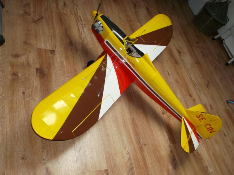

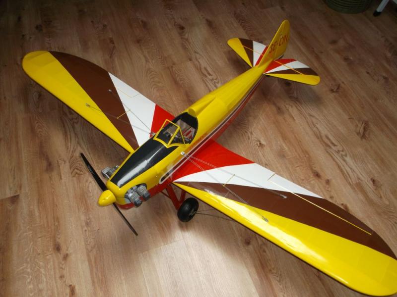

    Kolejna 11
    Mała zmiana. Miał być elektryk (nawet już był silnik), ale sumując koszty zasilania i czas latania zdecydowało, że będzie Saito 82 4-t, tym bardzie że leżał wolny na półce.

    Prawie skończone. jeszcze podłączyć lotki i odbiornik Silnik, na razie, bo taki akurat mamSILNIK DUALSKY ECO 2826C V2 KV1120 https://modelarski.com/produkt/silnik-dualsky-eco-2826c-v2-kv1120/Regulator 60A, śmigło 13x6Waga ( z serwami ) bez akumulatora 2000gAkumulator ok. 350 - 400gW/g danych silnika to ciągu będzie prawie 1:1 w stosunku do wagi. Jak będzie to się okaże jak będę miał akumulator.
