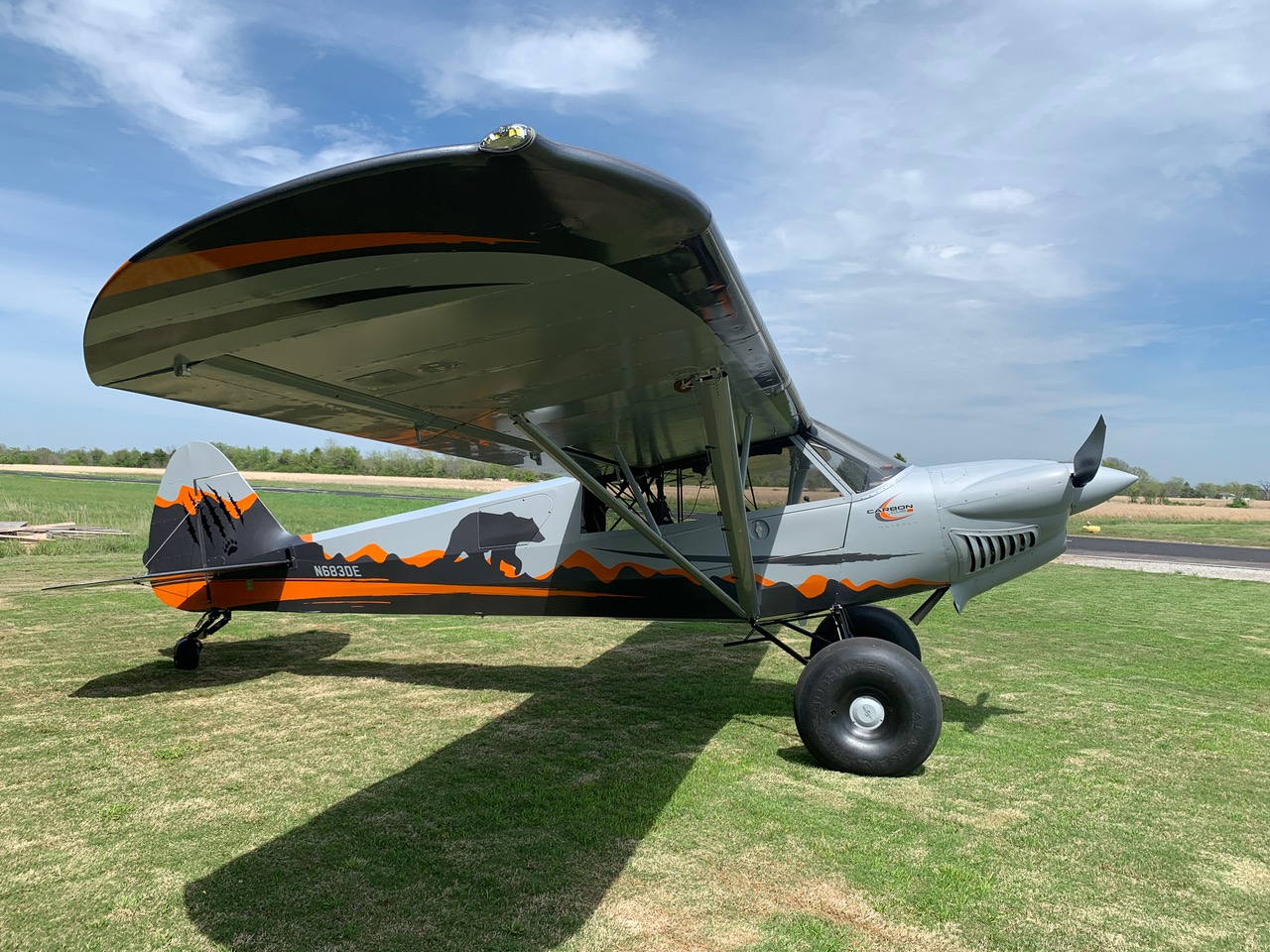

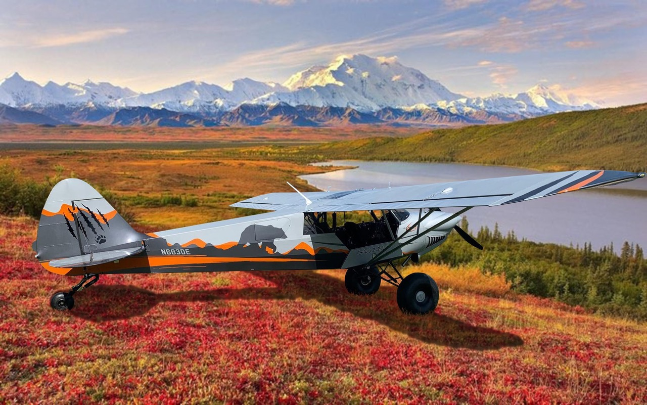

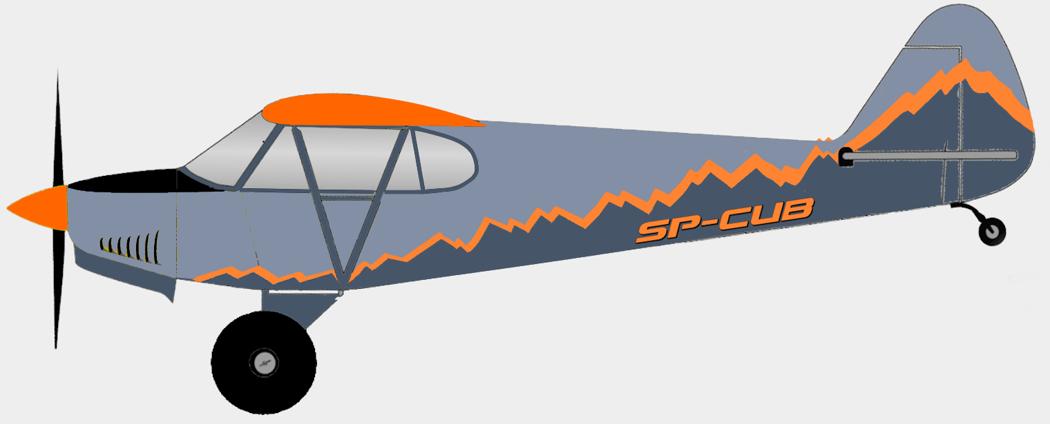

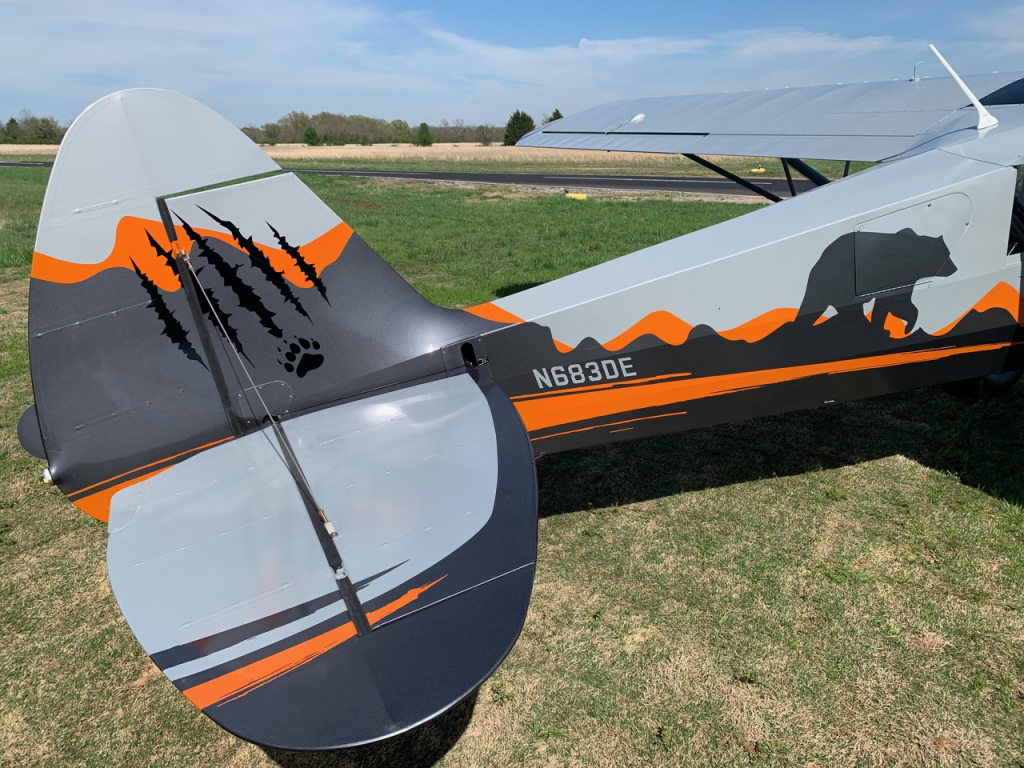

Snapy niebawem dotrą, tymczasem wybrałem sobie malowanie, będzie podobne do tego, które miał jeden z moich modeli, a wzorowałem się na malowaniu Carbon Cub'a N683DE.

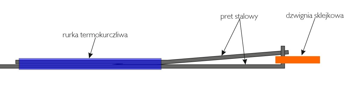

W tym momencie nie potrafię sprecyzować, który z autorów – Niestoj czy Schier – zamieścił w jednej ze swoich publikacji instrukcję samodzielnego wykonania snapa.
Koncepcyjnie wygląda nastepująco:
Myślę, że przy tej skali i wadze modelu powinno to rozwiązanie zdać egzamin. Możesz oprócz "termoskurcza" owinąć nicią i przesączyć CA, bądź bawić się w lutowanie.
10 godzin temu, Janekm napisał:
Grubość dźwigni to 3mm i oczywiście brak takich szerokich snapów w sklepach.
O jakich snapach mówisz - o metalowych ?
Jeżeli mogą być metalowe - drut popychacza 2mm, to można wyłamać bolec - kieł , czy jak to nazwać,... który wpinasz w dźwignie. Będziesz miał otwory w prawym i lewym  ramieniu snapa - otwór 1,5 mm . Zakładasz snapa na dźwignię, wkładasz drut dł 10 mm w otwór i zaginasz.  Żeby go wyregulować niestety musisz niestety odciąć drucik i dać nowy , albo zrobić to na aparaturze. ...
