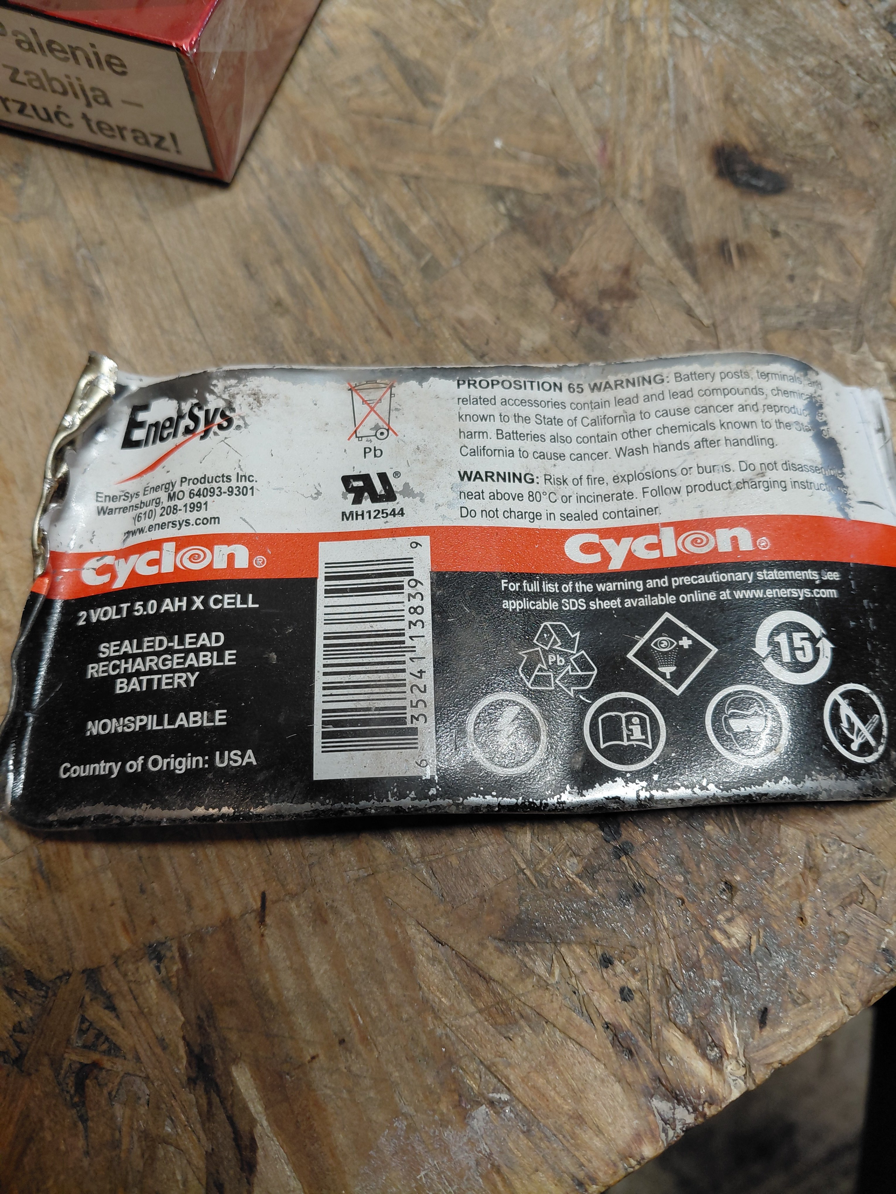

Grzesiek Opublikowano 4 godziny temu Opublikowano 4 godziny temu Cyklony ok chcodz ich żywotnośc pozostawia wiele do życzenia.Właśnie mój wczoraj wyzionoł duch po 1.5 roku nie używania chodz był doładowywany.
mike217 Opublikowano 3 godziny temu Opublikowano 3 godziny temu Niestety , zasiarczenie jest procesem zazwyczaj nieodwracalnym , a mało która ładowarka modelarska ma dobrze zrobiony program PB . Nawet sławne kiedyś Schulze czy pulsar 3 maja napięcie ładowania ceł ołowiowych za niskie . One naładują ale nie do końca .. gdyby te ogniwo ładować do napięcia 2.7v jakimś mikro prądem to jest szansa na przedłużenie mu żywota . 1

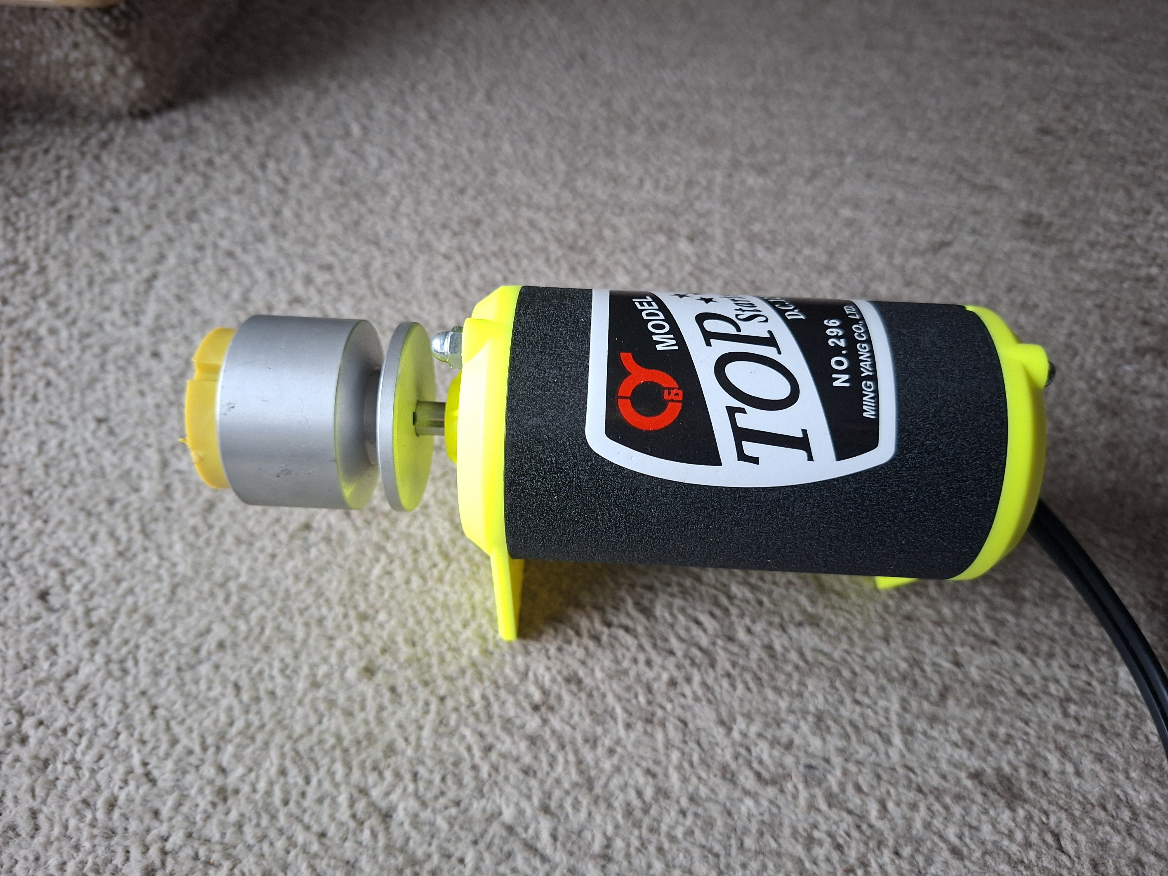

hubert10 Opublikowano 1 godzinę temu Autor Opublikowano 1 godzinę temu Rozrusznik mam taki do 15cc Co do smarowania olejem wydaje mi sie ze mozna nadal to wykonac tylko olej ma byc jaki? Syntetyczny? Rycynowy? Jakis konkretny sklad?
AndrzejC Opublikowano 18 minut temu Opublikowano 18 minut temu 4 godziny temu, Grzesiek napisał: Cyklony ok chcodz ich żywotnośc pozostawia wiele do życzenia.Właśnie mój wczoraj wyzionoł duch po 1.5 roku nie używania chodz był doładowywany. To może jakąś "podróbkę" miałeś☺️ Używam tych akumulatorów odkąd pamiętam i wymieniam prewencyjnie co ok 5 lat ładuję dwa razy na sezon małym prądem i nigdy nie miałem problemu. Zawsze wożę w serwisie dwa komplety nie ze względu na to, że mogą się rozładować, tylko dlatego, że mogą się popsuć mechanicznie, czyli że np kabelek może się urwać itp, bo w FSRach wszystko się może zdarzyć... Parę razy zdarzyło mi się,że łódka popłynęła z klipsem itp. Trzeba pamiętać o jednej ważnej rzeczy: Przewody i porządne połączenia. elektryczne. Cyklony po naładowaniu muszą swoje odczekać, żeby napięcie się ustabilizowało, bo można świece spalić. Ja czekam 24 h i wtedy zaczynam używać. Wszelkie panele jakie by one nie były wg mnie są do kitu. To jest jeden z tych gadżetów, który łatwo ulega uszkodzeniu. Najlepsze są proste solidne połączenia i silikonowe przewody o dużej średnicy i Goldy do połączeń. A.C.

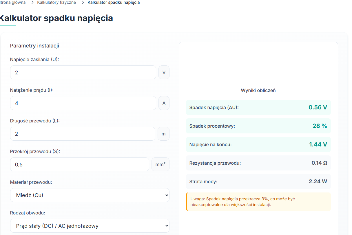

mike217 Opublikowano 6 minut temu Opublikowano 6 minut temu Widziałem kiedyś patenty „ stabilizowania „ napięcia za pomocą długich przewodów do klipsa .
