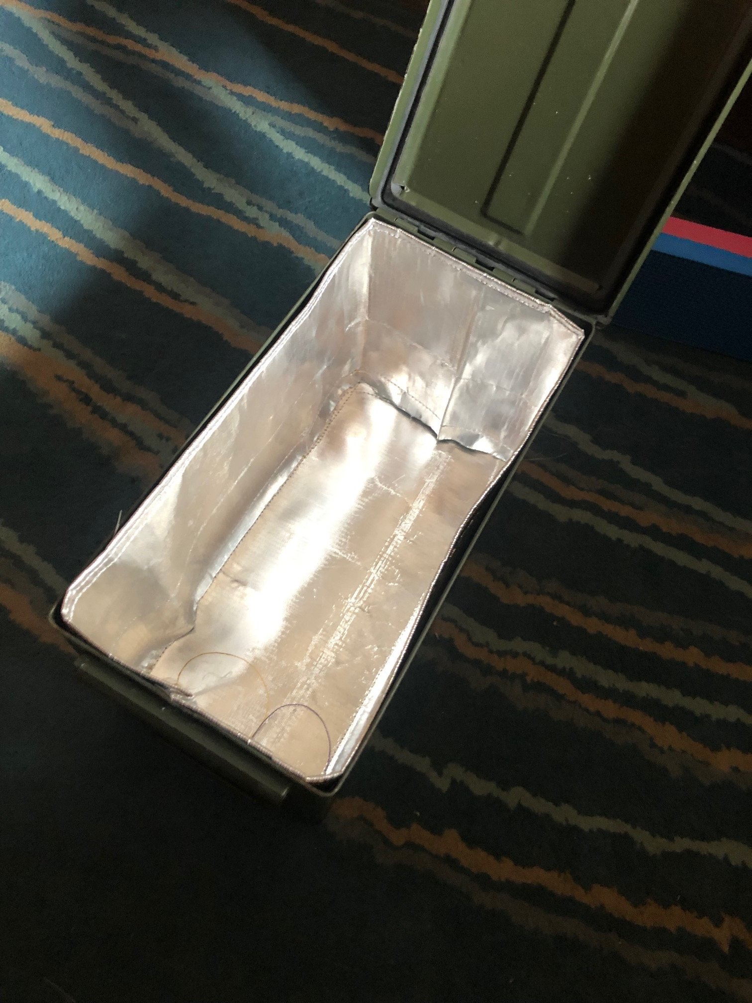

W kontekście przechowywania i ładowania pakietów w domu / garażu w końcu zdobyłem się na wykonanie bunkra.
Nabyłem potrzebne materiały i voila :
Skrzynka na naboje - trafiła się igła :D

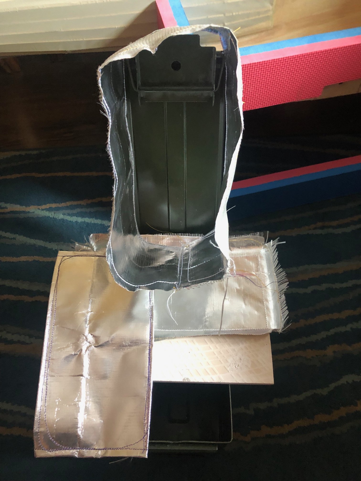

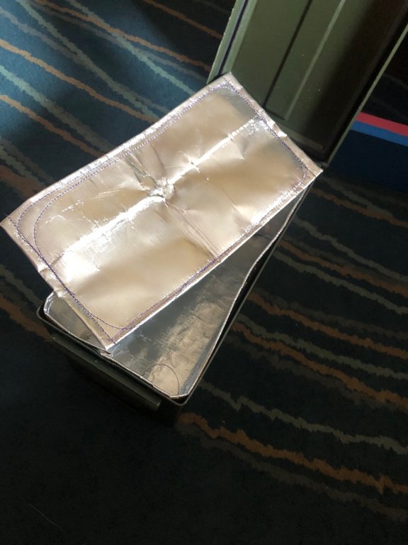

Wykonałem kanapkę płótno szklane/mata szklana/płótno szklane powlekane aluminium

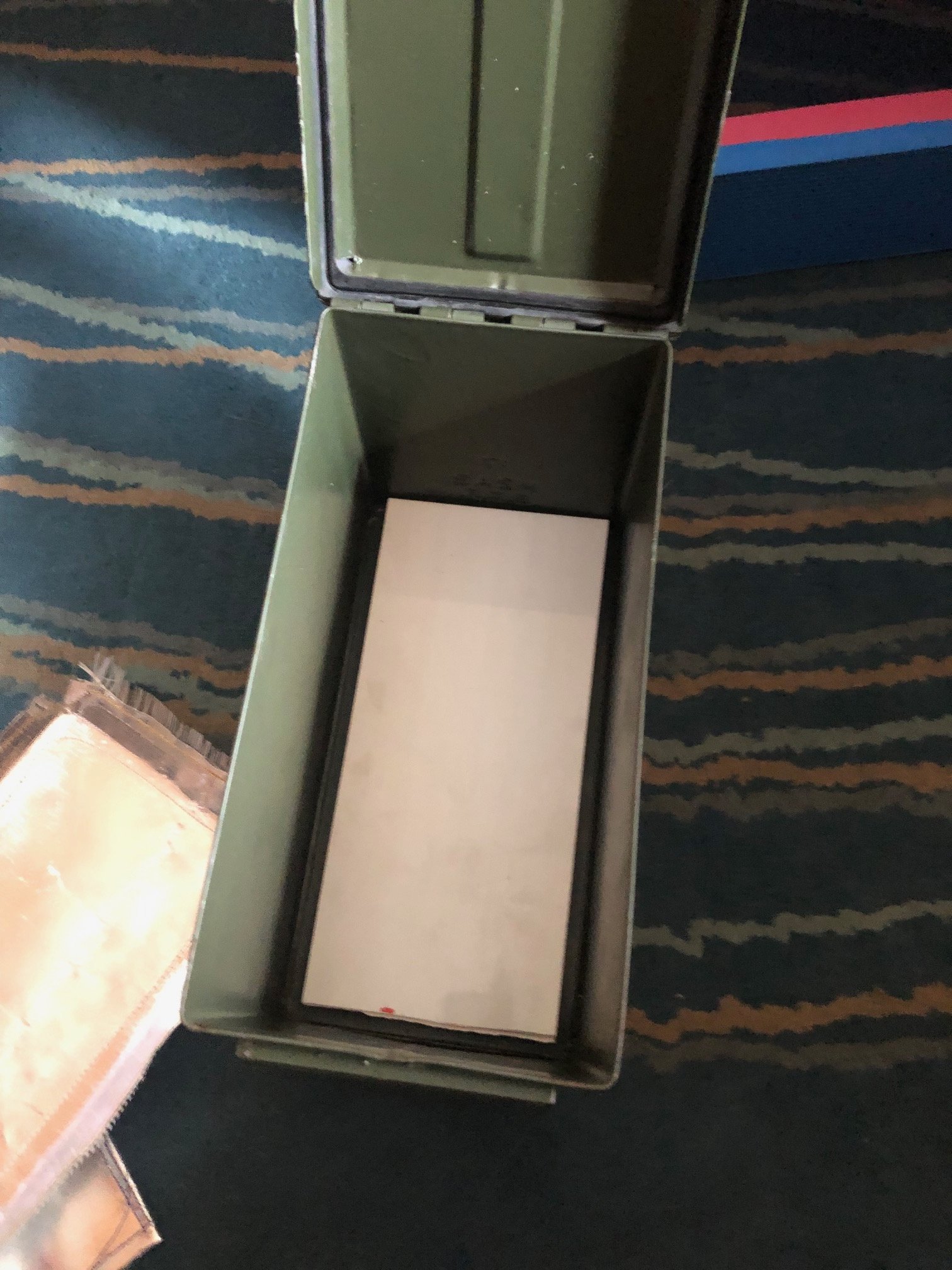

na dno płytka ceramiczna
uszczelki nie usuwam, będą otwory i siatka zasłonięta plastrem z płótna szklanego i maty
zasilanie do ładowania przez ściankę (lub pokrywę, jeszcze nie wiem) przez izolator (prądowe i balans)
IMG_1680.thumb.jpg.495e0d2de57ec6cb99e2d76003f8dbef.jpgIMG_1681.thumb.jpg.4044397e8566a410de1c58582f23b3e8.jpgIMG_1682.thumb.jpg.33f9f80f5782bf346a38e7d251ede4de.jpgIMG_1683.thumb.jpg.a2e0f70c72f3cb4cbea8274fcdea033d.jpg

Posted
Koc gaśniczy też da radę..
Posted
owszem, w  końcu jest szklany :)
to co wykonałem to koc gaśniczy w wersji premium - poza tłumieniem powinien temperaturę powstrzymywać
i ta ceramika na dnie - powinna zabezpieczyć podłoże w razie "W"

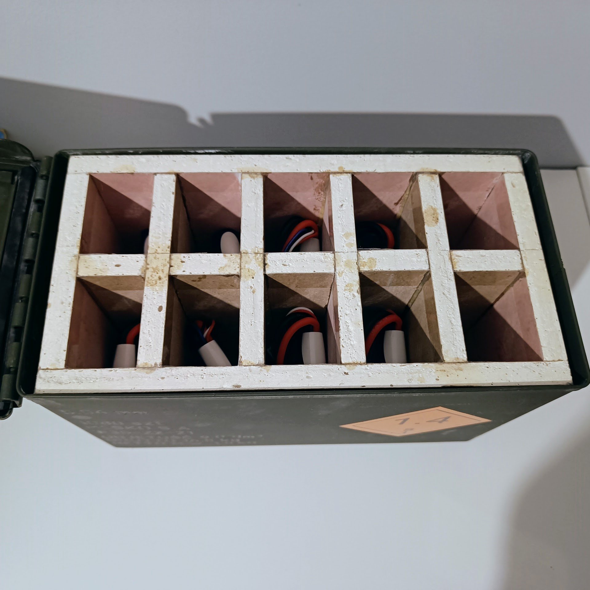

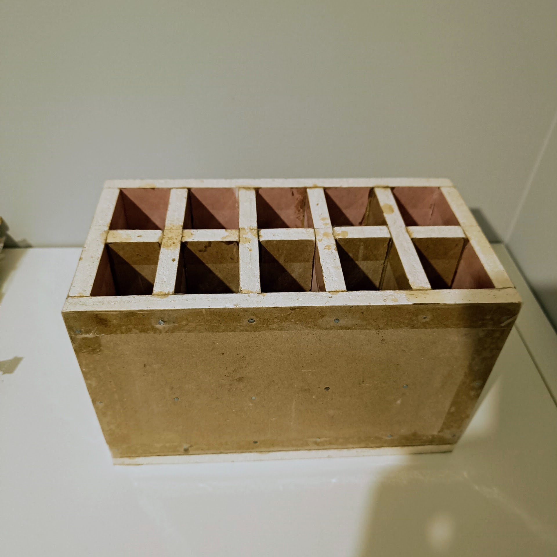

Ja do skrzynki po amunicji dorobiłem sobie przegródki, żeby w razie czego baterie były od siebie oddzielone.
Ścianki wykonane są z ognioodpornego karton-gipsu.

Posted
Co zrobiłeś, żeby ten gips się nie kruszył i nie pylił?
Posted
krawędzie okleiłem zwykłą, szeroką taśmą klejącą. Wcześniej przetarłem powierzchnie, żeby zebrać pył gipsowy, który powstał podczas cięcia.
nawet widać na tych zdjęciach taki ciemniejszy pasek przy krawędziach. To właśnie ta taśma.
  • Dzięki 1

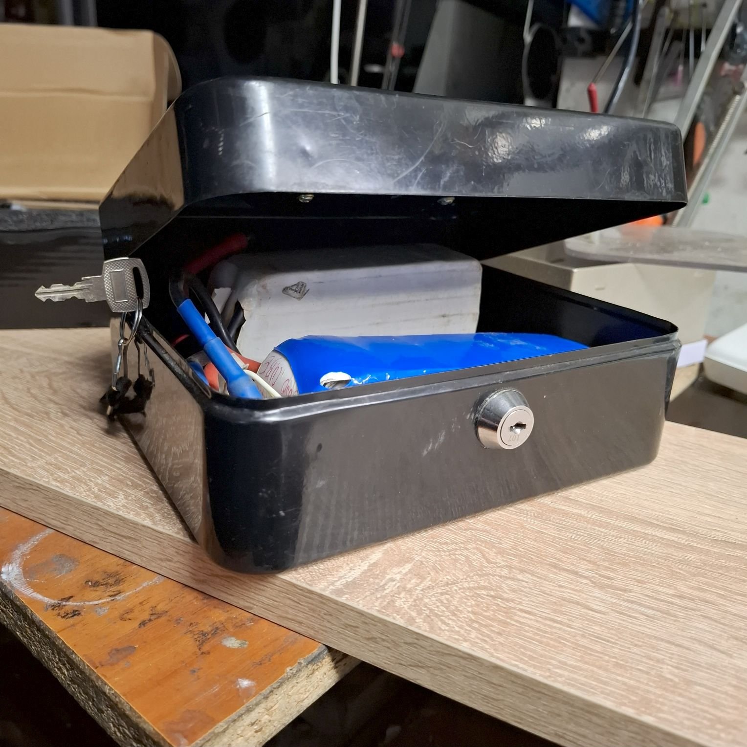

Już dawno miałem chęć o tym napisać...
Panowie tu sobie półeczki budują z różnych drewienek, aja Kolegom powiem jedno i to nawet z własnego doświadczenia.
Akusy zwłaszcza lipole powinny być przechowywane tak jak baterie w porządnych rowerach elektrycznych.
W ciężkich metalowych grubych pojemnikach. Sam się kiedyś zastanawiałem dlaczego moje akusy od rowerów elektrycznych są takie ciężkie i w sumie wiadomo: BHP🙂
Onego czasu lipolek od radia mi się w pokoju zapalił podczas ładowania przed zawodami. I tylko zdążyłem wystawić tą bombę na parapet.
Przez krótki czas tak się ten mały akusik jarał, że bałem się,że mi się kamienica zajmie. Na szczęście mały był i szybko się wypalił.
I niczym bym tego nie ugasił. A to tylko lipolek z Hobby Kinga był.
Wiem o dwóch przyczepach, które spaliły się naszym zawodnikom z powodu zwarcia akusów podczas jazdy.
Jedna z Niewiadowa spaliła się  do cna z całą zawartością na drodze między Białymstokiem  a Warszawą, a druga gdzieś w Holandii naszemu  angielskiemu Guru od FSRów... Choć chce się tym chwalić, co zrozumiałe.
Więc ja swoje prądy przechowuję w starych komunistycznych pancernych kasetkach na pieniądze, moim zdaniem o niebo lepszych od tych blaszanych skrzynek, a niezbędne akusy na zawody jadą w  metalowej kasetce zamykanej na kluczyk i jadą tak,żeby w razie czego, był do nich natychmiastowy dostęp.
A te wszystkie torby ,co je  reklamują w internetach może się do czegoś nadają, ale na 100% nie do przewożenia lipoli.
Ja w sumie wożę na zawody akusy do rozruszników i zasilania do odbiorników,
Na zdjęciu kasetka kupiona za niewielkie pieniądze, ale moim zdaniem do transportu wystarczy.
I się sprawdza.
A.C.
Posted
stare kasetki na kesz są fajne ale ciężkie :D
generalnie nikt tu nie pisał o drewnianych wyrobach - raczej zdajemy sobie sprawę z powagi problemu - ja pisałem o skrzynce metalowej (BTW uważam, że zamek jest słabym punktem Twojej kasetki - lepszy jest zatrzask jak w tej od nabojów - szybszy i kluczyka nie zgubisz :D) z membranami szklano/aluminiowymi (ja) lub z gipsu ogniotrwałego (kolega). W mojej jest dodatkowo na dnie wklejona płytka ceramiczna ok 10 mm dla ochrony powierzchni na której kaseta stoi.
A zwarcie powodem zapłonu ? brutalnie powiem cza było myśleć ... a przechowywanie (szczególnie na czas transportu) w stalowej nieizolowanej kasetce to moim zdaniem, też niespecjalny pomysł :D.

Napisałeś Andrzeju, że ta kasetka się sprawdza, a miałeś już w niej pożar?
Posted
Miałem i specjalnie nawet taki pożar wywołałem
Miałem taką starą kasetkę i kiedyś zrobiłem próbę
Nikomu nie polecam takich prób, ale kiedyś włożyłem dwie średnio naładowane cele do tej kasetki przebiłem akusika  gwoździem i szybko zamknąłem kasetkę
I w zasadzie można powiedzieć, że nic się nie stało. Kasetka spokojnie wytrzymała
Było trochę dymu  ale nic nie wybuchło🙂
Gorzej było jak mi się zapalił ten pakiet od radia.
Tego w zasadzie nie da się niczym ugasić i trzeba czekać aż samo zgaśnie po wypaleniu.
Próby robiłem dawno po tym jak Lisiaczkom  przyczepa się zapaliła w czasie jazdy.
Ze dwa lata odtwarzali spalony sprzęt.
A  z przyczepy niewiele zostało.
A.C.
