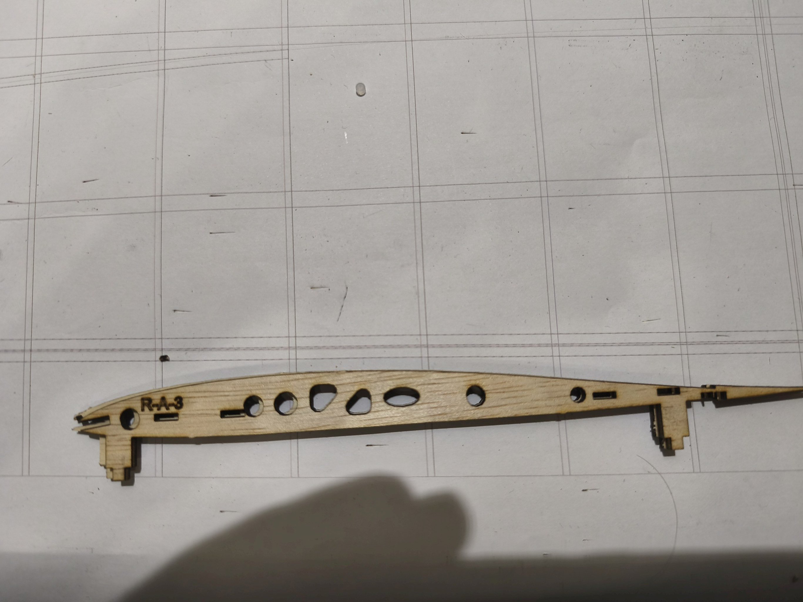

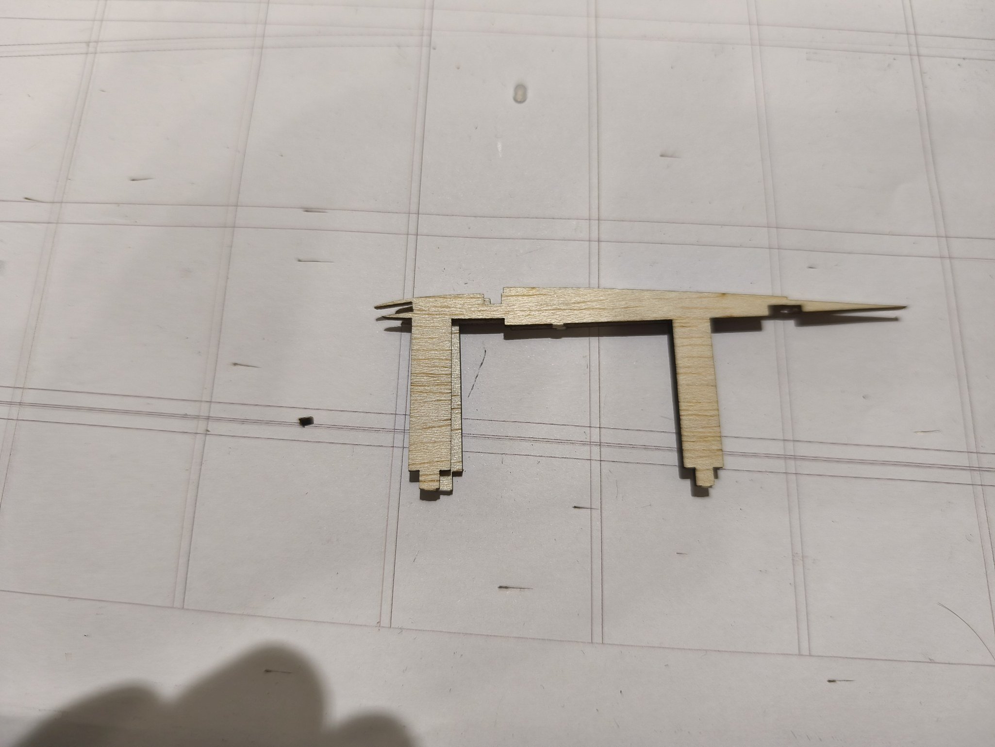

Lewe i prawe żebra są różne! Ja nawet nie wiem jak laserem można wyciąć dwa razy ten sam plik, ale za każdym razem inaczej.

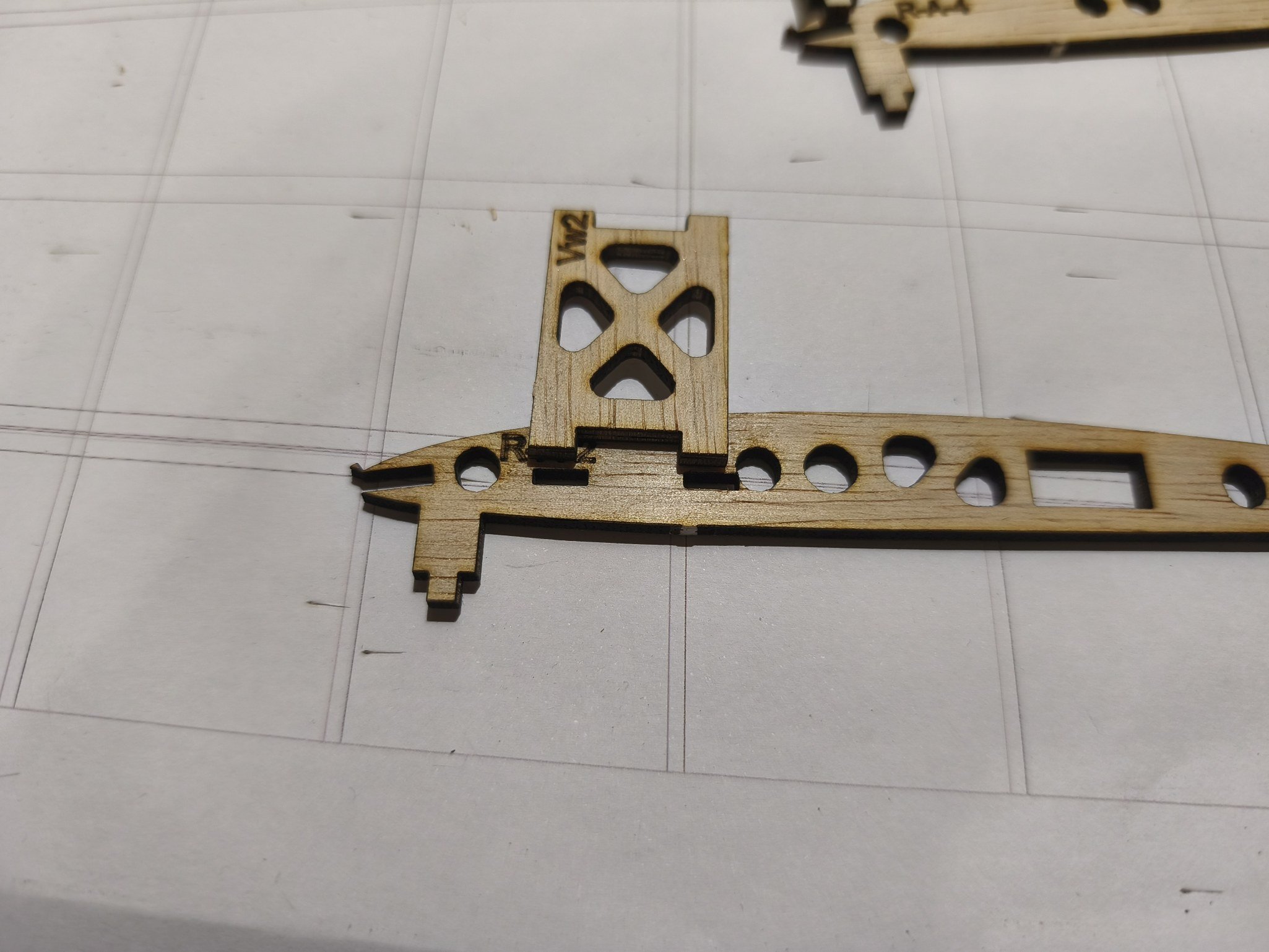

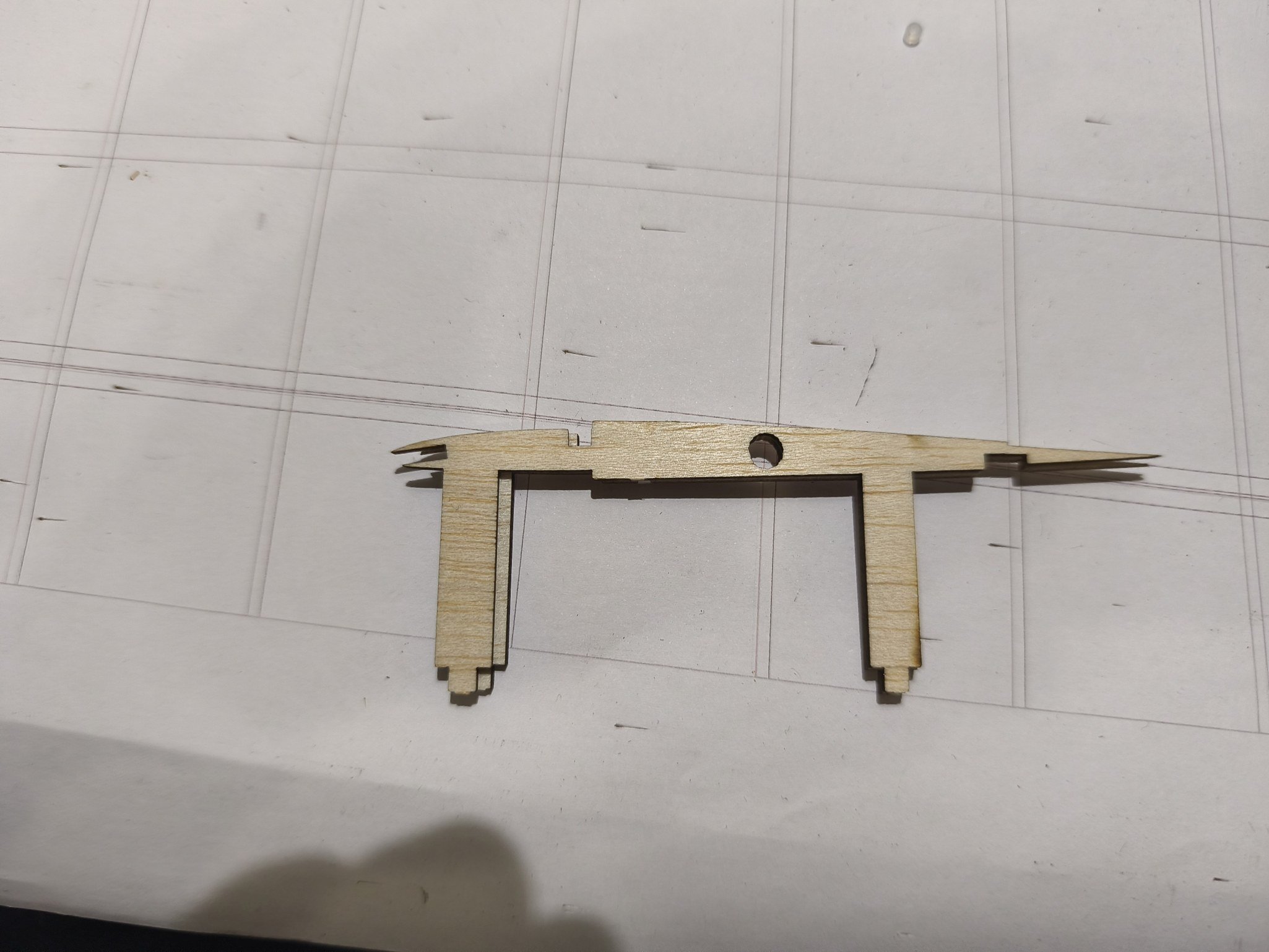

Podobno ta sklejka ma się wpasować w wycięcia w żebrach. Jak sklejka 3mm ma wejść w szczeliny mające 1,5mm?
Podobna sytuacja jest we wręgach kadłuba.

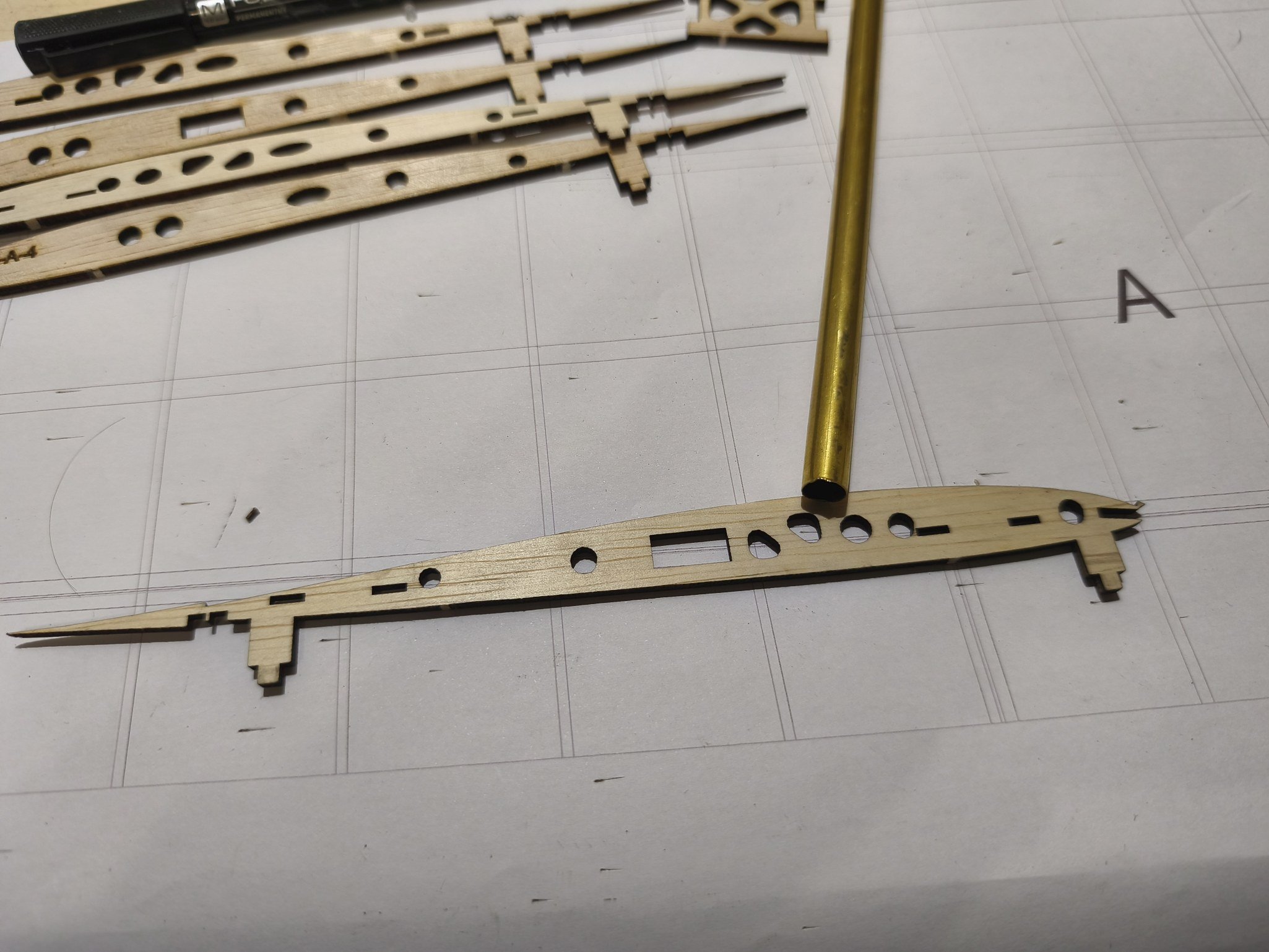

Dodatkowo połowa żeber jest wykonana z balsy o różnej grubości! Część jest z 2mm, a ich bliźniaki na drugie skrzydło mają 3mm
Tutaj mamy rurę na kieszeń bagnetu (fi 9/8,1), którą należy wpasować w któryś otwór. A w który?
Najwyraźniej ten w d&^$@e, bo w żaden otwór w żebrach się nie mieści.

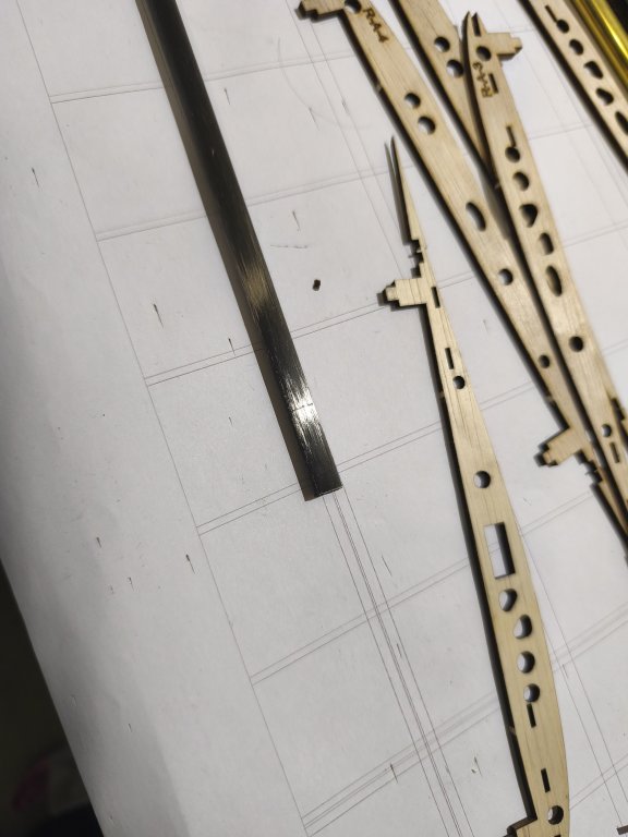

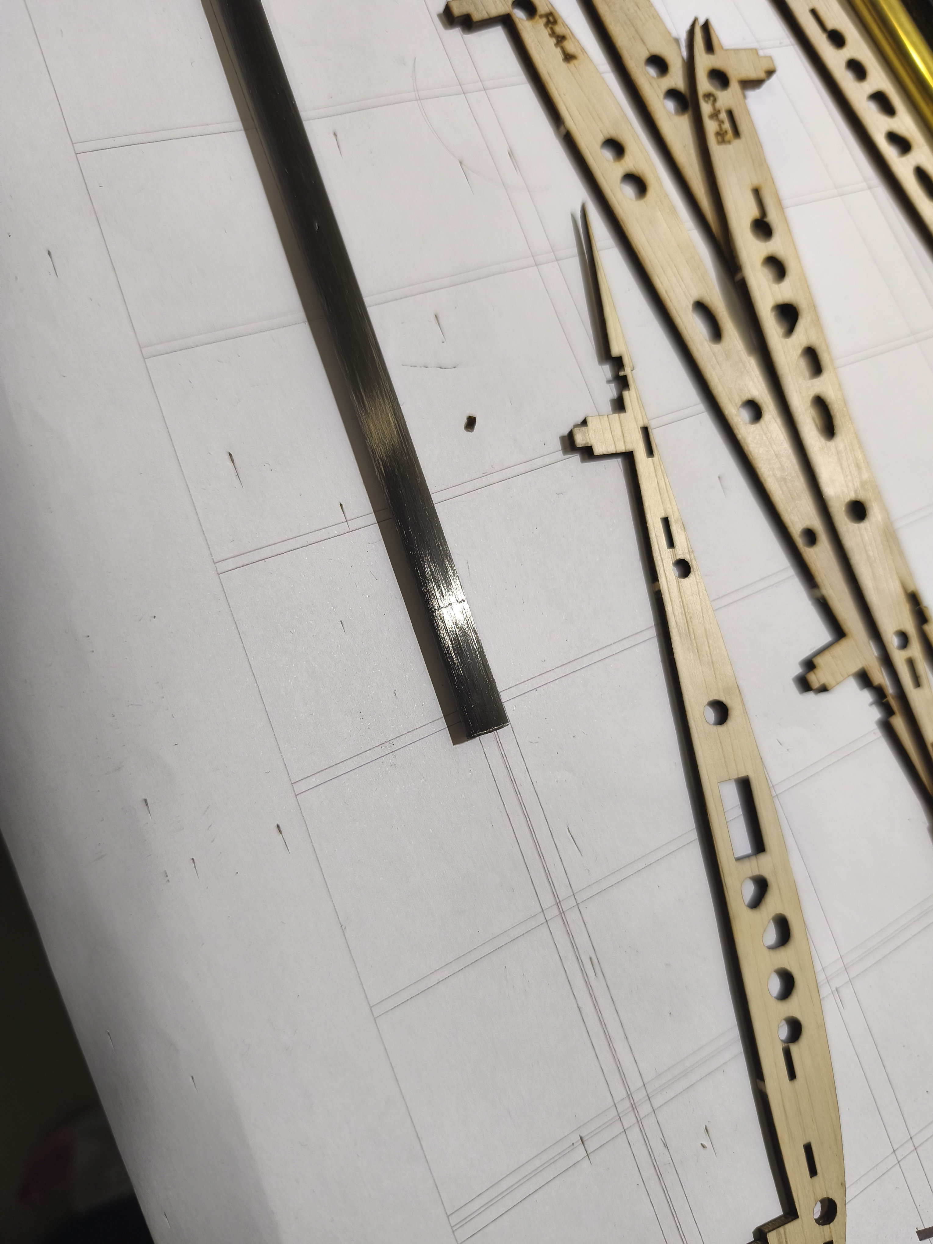

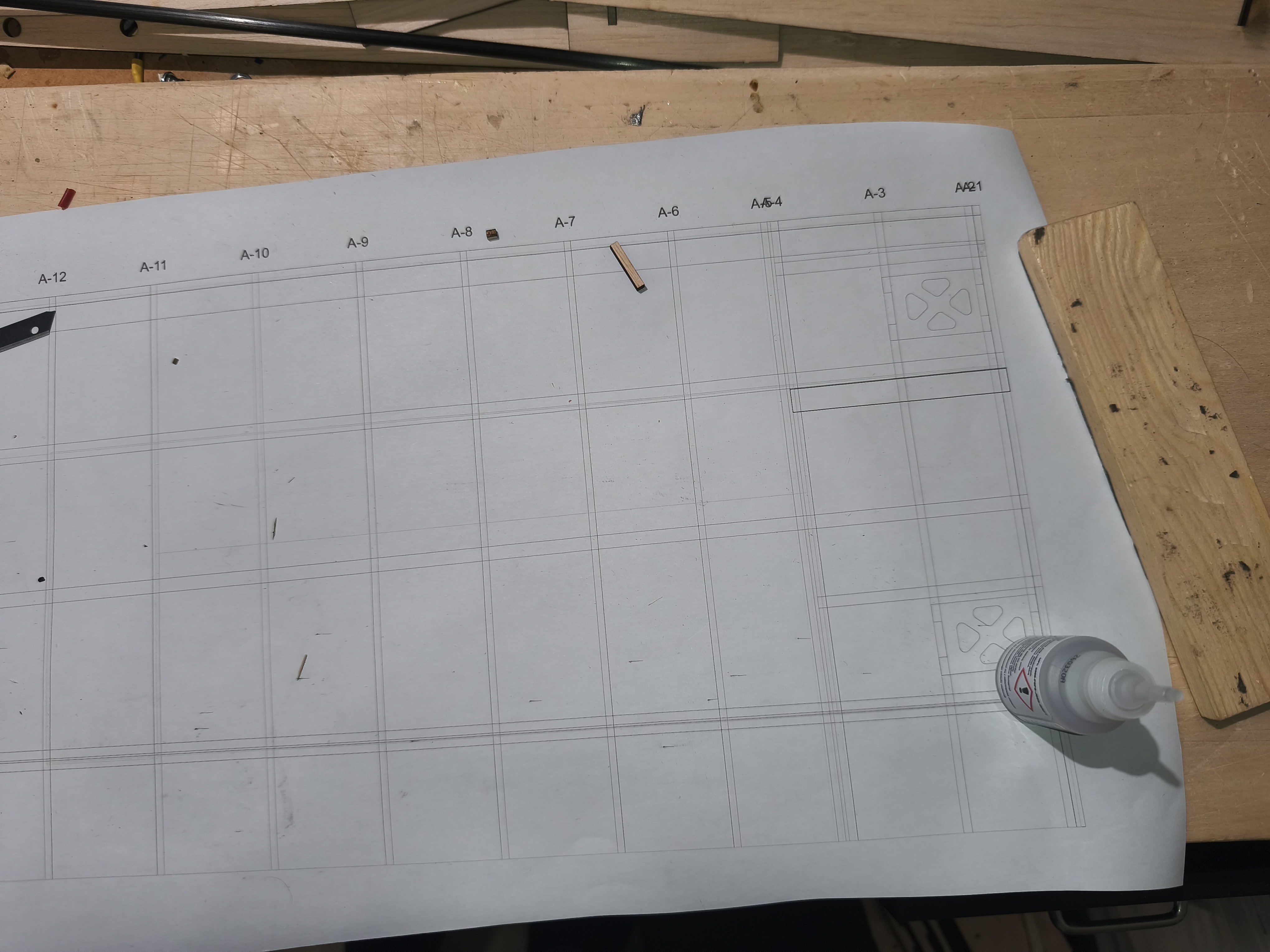

Co mówi na ten temat plan?
No tak, powinna się ładnie zmieścić, koło pasa dźwigara
Tylko, że na tych żebrach nie ma miejsca na dźwigary!

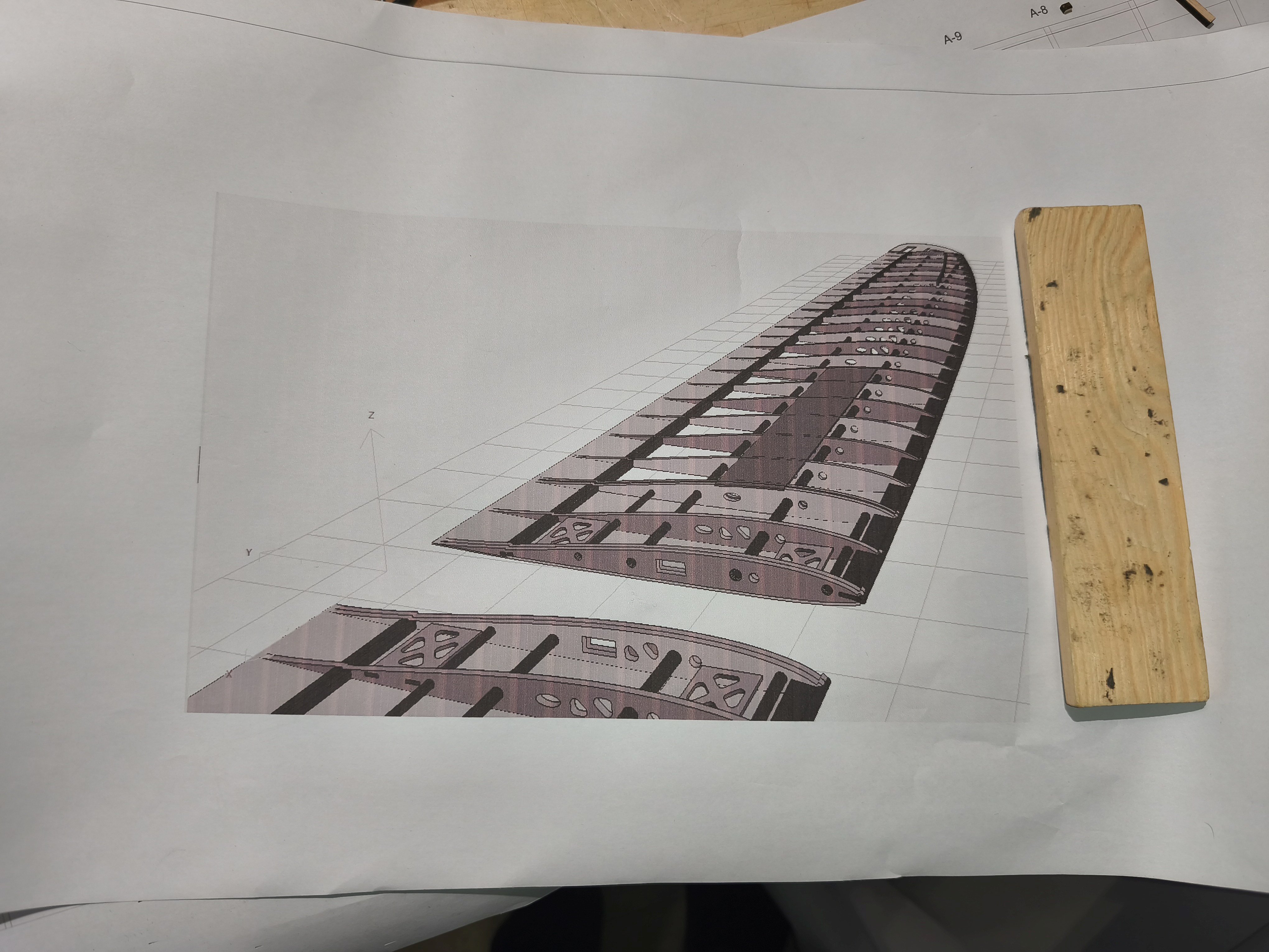

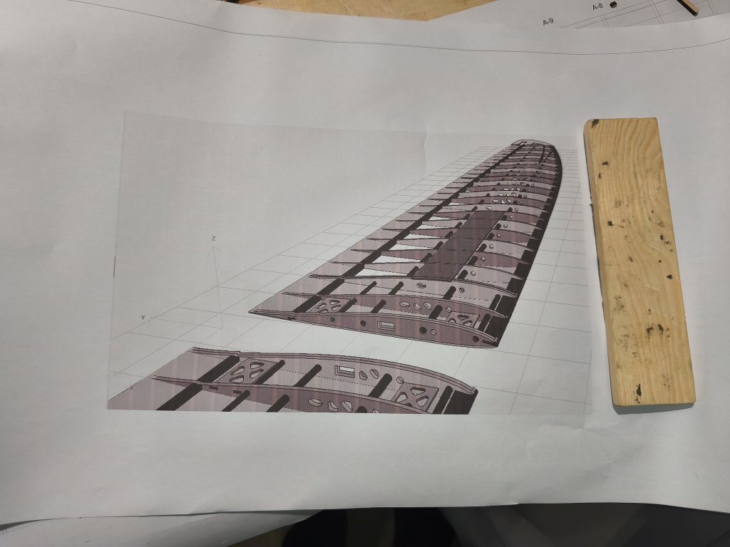

Render skrzydła pokazuje coś zupełnie innego:
A co pokazuje?
Że tu nie ma klasycznych dźwigarów, są rurki węglowe.
Czyli zamiast klasycznego dźwigara mamy dupowate rurki węglowe. Keson jest niczym nie zamknięty i wisi w powietrzu nad rurką węglową.
A dodatkowo - hamulce aero o sklejka 0,4mm, również niczym nie podparta. Świetnie się sprawdzi do oklejenia folią.
A i drobnostka - Amokka ma hamulce na dolnej powierzchni skrzydła. Tu są na górze!

Rurka węglowa na łącznik. Tylko jakoś dziwnie się świeci, nie?
Czemu? Po producent ją ręcznie szlifował, najpewniej kręcąc w wiertarce (bo ma ślady po futerku, rysy poprzeczne i jest lekko zagnieciona), żeby weszła w kieszeń bagnetową.
Wchodzić, to dalej nie wchodzi, ale mam nadzieje, że dziad się chociaż przy tym nacierpiał.
