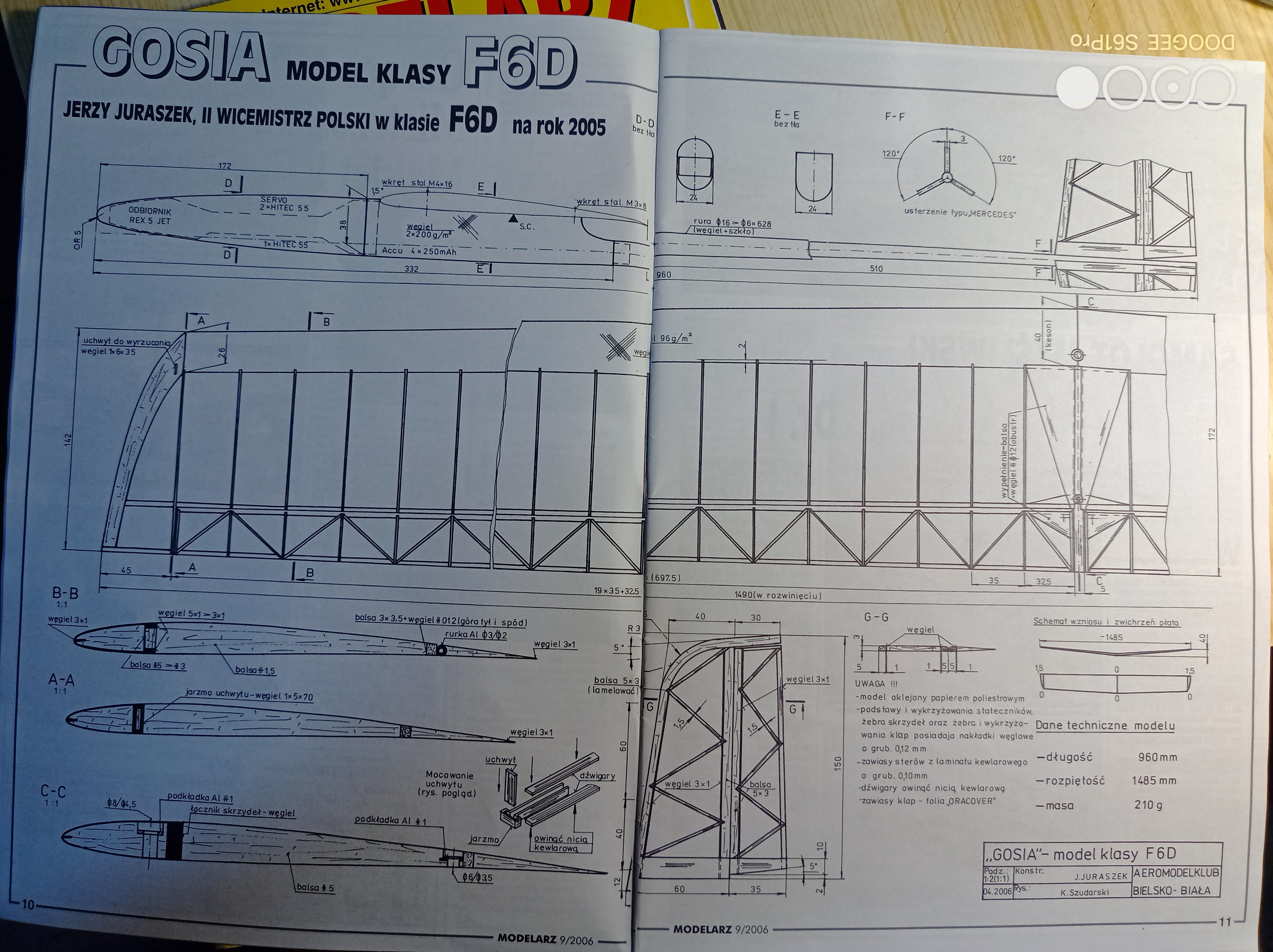

Chciałem się zwrócić z zapytaniem o koleżanek i kolegów z większym stażem w czynnym modelarstwie o pewną kwestię związaną z budową modelu jak w tytule.
Moje wątpliwości budzi wykonanie części nosowej skrzydła, a dokładnie tego jaką techniką było wykonane. Czy jest to keson z włókna węglowego? A jeżeli tak to jaką metodą był wykonany?
Możliwe że nie zostałem dobrze zrozumiany więc zacytuję jeszcze raz:
Moje pytanie dotyczy budowy skrzydła a konkretnie krawędzi natarcia i kesonu.
Ze styroduru wycinasz nosek tego profilu i od niego zdejmujesz foremnik .
Po wykonaniu foremnika , keson laminujesz węglowy  we foremniku  podciśnieniowo .
