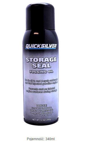

Mnie motorowodniacy polecili preparat konserwujący:
PREPARAT KONSERWUJĄCY STORAGE SEAL / FOGGING OIL
Specjalna formuła która zapobiega skraplaniu się wody na częściach silnika podczas przechowywania.
Zabezpiecza przed tworzeniem się korozji na wewnętrznych powierzchniach silnika, kiedy nie jest on używany przez dłuższy okres czasu.
Storage Fogging Oil jest specjalnie spreparowanym środkiem do silników 2- i 4-suwowych i tworzy ochronną barierę zabezpieczającą przed korozją wewnętrzne powierzchnie metalowe na okres przechowywania.
Należy stosować go przed składowaniem silnika po zakończeniu sezonu lub kiedy nie będzie on używany przez okres dłuższy niż miesiąc
Preparat pod ciśnieniem  340 g.
