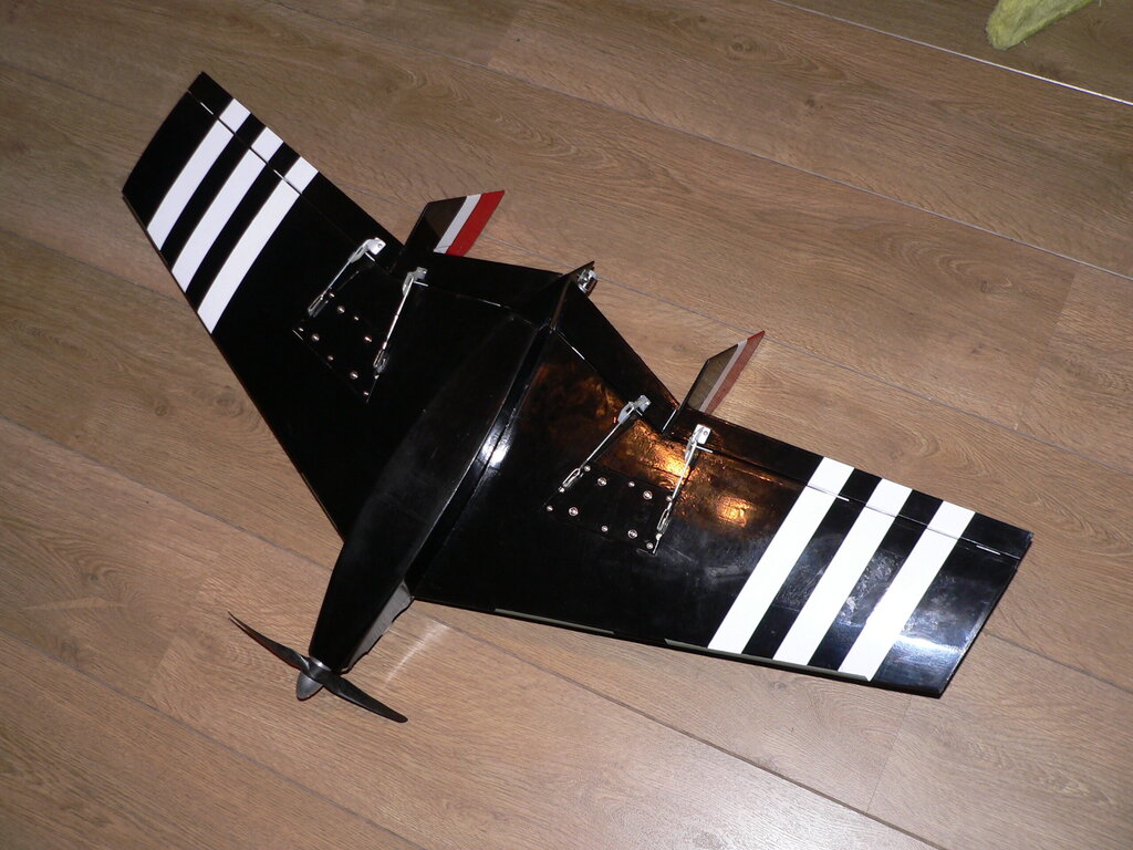

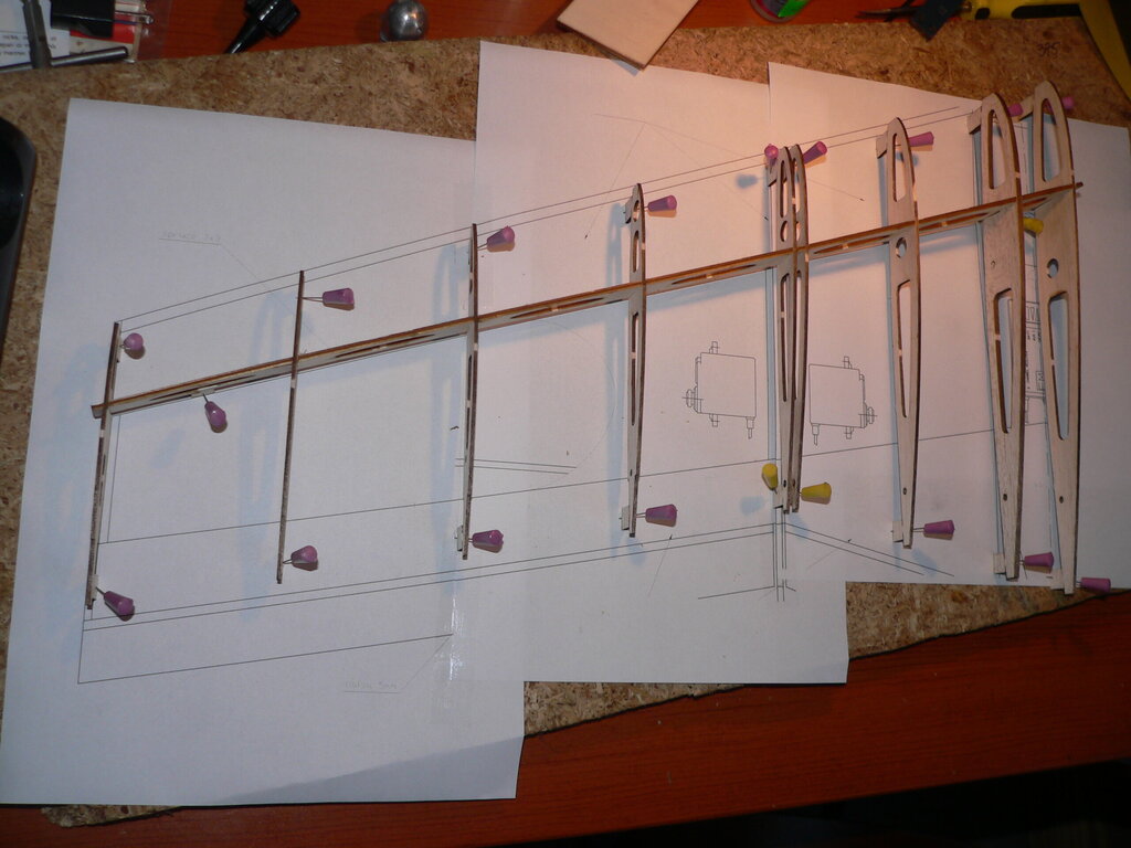

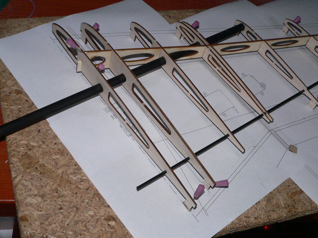

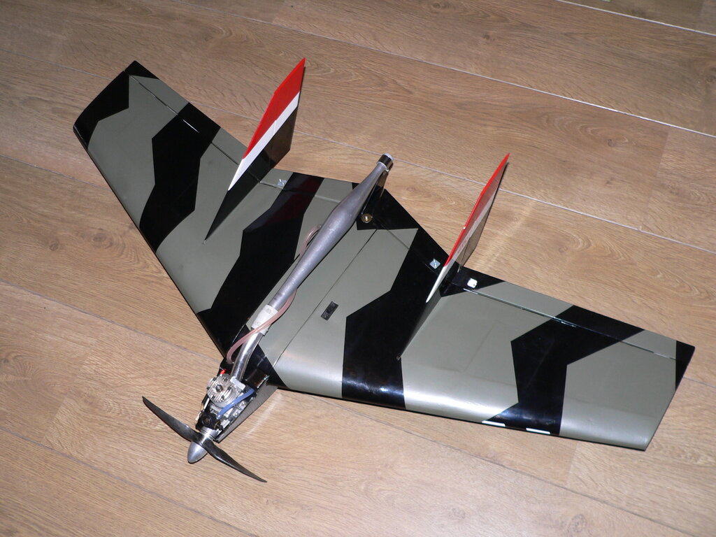

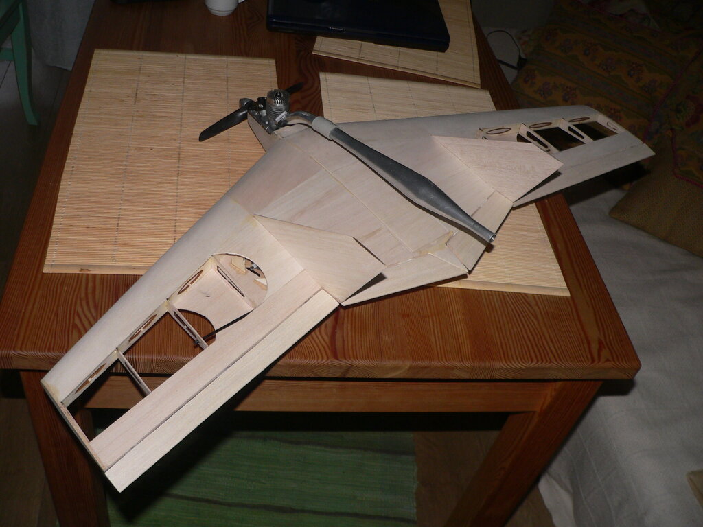

Model powstał podczas długich zimowych wieczorów z CADem. Mówiąc mniej tajemniczo postanowiłem sobie narysować lekkie skrzydełko pod laser na motorek, który zawsze chciałem sprawdzić w akcji, czyli K&B 3,5 + rezonans. Model ma rozpiętość 910 mm i waży niecałe 900g bez paliwa. Podział powierzchni sterowych jest dość skomplikowany, bo napędzam to aż czterema serwami (piąte na gazie a kierunek sztywny), ale daje mi to spore możliwości eksperymentowania z różnymi miksami.

Fajna maszynka. Pytanie tylko czy przy tak małych wymiarach i przewidywanej dużej prędkości (K&B 3,5 + ok 1 kg do lotu) nie za mało różnorodne malowanie?

Najpierw muszę wprowadzić niezbędne poprawki i skończyć rysunek modelu aby nadawał się do pokazania ludziom :D .

Insomniac, to moje pierwsze skrzydełko, latałem nim siedem lat temu. Tachionek, mimo podobieństw, jest jednak zupełnie innym modelem począwszy od koncepcji aerodynamicznej, poprzez ideę sterowania, po konstrukcję modelu.
Jak będzie zestaw albo plany to ja się na ten model piszę :D
Hehe, to sie porobilo. Na razie muszę dopracować model i porządnie plany narysować żeby nie było, że nie lata :D .
ze 200km/h jest.
Mierzyłem dopplerem, wyszło 185-190 km/h.
nie dałoby rady jakiegoś podwozia skonstruować???
Pewnie dałoby radę, ale podwozie, to dodatkowy opór powietrza i masa. Obie rzeczy wpływają na prędkość max. modelu.
Czy znasz wage pustego modelu ???
oklejony bez flaków waży niecałe 300g. Powierzchnia nośna to 19,4 dm2.

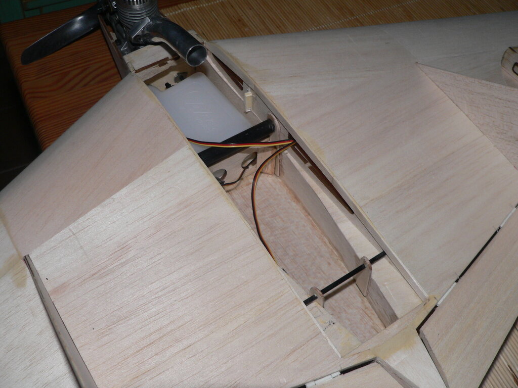

Prawdę mówiąc mam nieodpartą ochotę wsadzić tam nieco większy motor, ale mam wrażenie, że bez przekonstruowania modelu się jednak nie obędzie, choćby dlatego, że skończył mi się zakres wyważania modelu baterią odbiornika. Skrócę mu nos ;D
