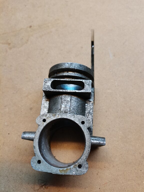

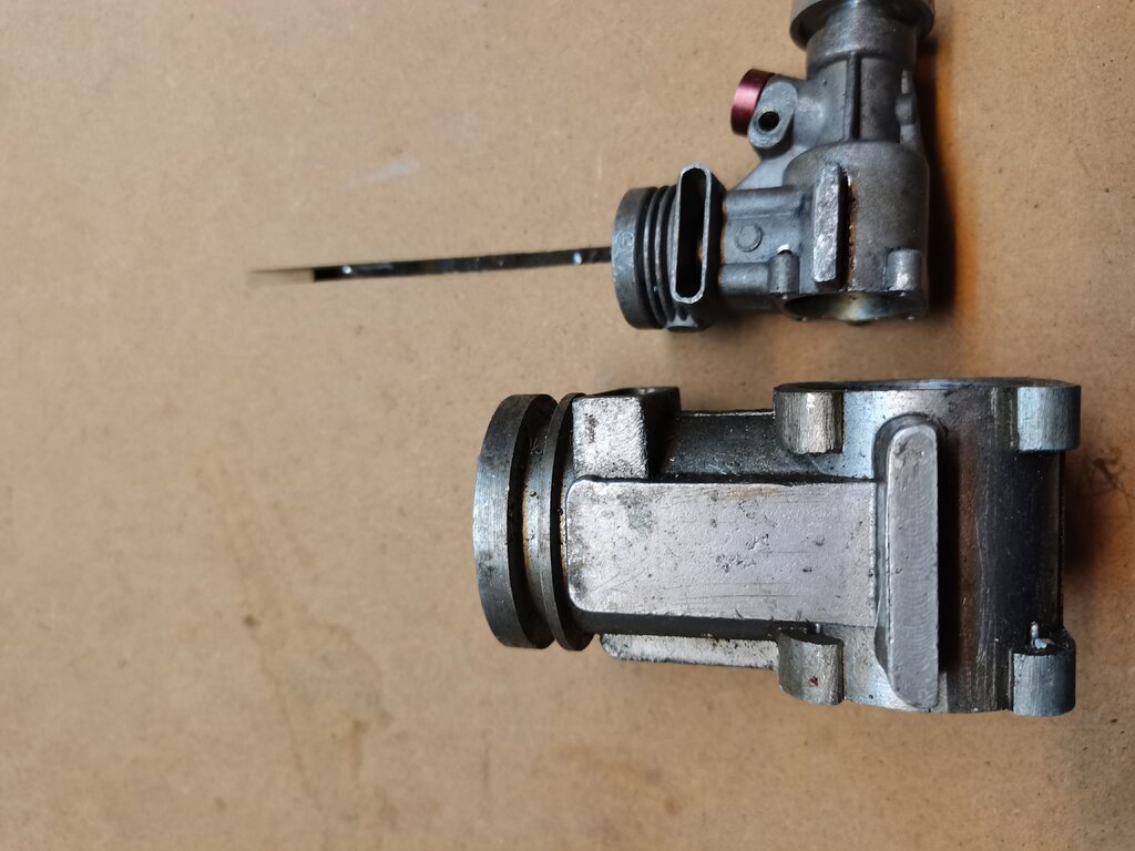

Ta odpowiedź cieszy się zainteresowaniem. symon5 Opublikowano 7 Kwietnia 2023 Ta odpowiedź cieszy się zainteresowaniem. Udostępnij Opublikowano 7 Kwietnia 2023 Zmobilizowałem się i ja żeby się pochwalić tym co mi zostało po pracy nad pewnym projektem z przed jakiś 35lat .Został mi tylko karter i to musiałem go wygrzebać w moim pierdolniku stąd marnie wygląda na zdjęciach. Ale do sedna bazując na lotniczej Webrze 15 a konkretnie na 3szt chciałem do łodki zbudować dedykowany silnik z centralnie umieszczonym wylotem . Silnik miał być ssany przez dysk sterujący ,miałem zrobiony wał ,gażnik typu slajd o zasysaniu obwodowym i gardzieli bodajże 11,3 .wykonałem dysk tylny dekiel i nosek .Gaznik sprawdziłem pływająć wcześniej na przerobionej Webrze 15 i sprawował się doskonale .No ale jak to bywa dochrapałem się poważnego motorka PICCO 90 i wola opadła, może szkoda.Acha dodam że podobieństwo do PIORUNA nieprzypadkowa ale to chyba nie grzech . Dla porównania wielkości położyłem METEORA . 6 Odnośnik do komentarza Udostępnij na innych stronach Więcej opcji udostępniania...
Janeczek Opublikowano 7 Kwietnia 2023 Udostępnij Opublikowano 7 Kwietnia 2023 Marku ,zrobiles tylko jeden egzemplarz Karteru ? Piszesz ze wzorowales sie na PIORUNIE 5 , czy miales / masz Pioruna ? Odnośnik do komentarza Udostępnij na innych stronach Więcej opcji udostępniania...
symon5 Opublikowano 7 Kwietnia 2023 Udostępnij Opublikowano 7 Kwietnia 2023 Niestety nie posiadam takowego ,ale dawno temu przyszedł ktoś do modelarni , obca osoba i posiadała PIORUNA 5cm ale nie chciała się go pozbyć. Stąd zapamiętałem jego wygląd .W sumie przy tym płukaniu najłatwiejsza kokila do wykonania a takową także wykonałem . Wykonałem tylko 1 szt która była próbna i tak już zostało Odnośnik do komentarza Udostępnij na innych stronach Więcej opcji udostępniania...

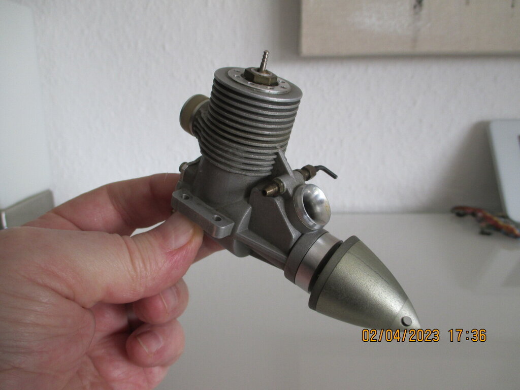

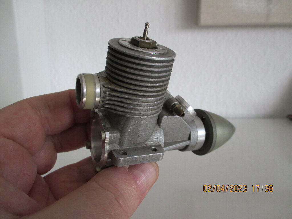

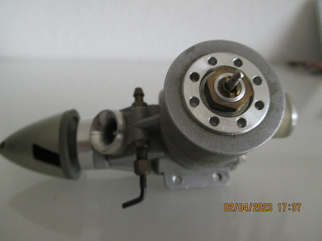

Ta odpowiedź cieszy się zainteresowaniem. Janeczek Opublikowano 8 Kwietnia 2023 Ta odpowiedź cieszy się zainteresowaniem. Udostępnij Opublikowano 8 Kwietnia 2023 16 godzin temu, symon5 napisał: ........ Wykonałem tylko 1 szt która była próbna i tak już zostało ....Marku , takie cos tez sie liczy ! - nie kazdy potrafi zrobic tak ladnie Karter do silnika... Super ! Nastepnym silnikiem Polskiej konstrukcji i wykonawstwa jest rownierz silnik z zaplonem zarowym Pana Straburzynskiego . Silnik byl wykonany w latach 70-tych ,silnik jest bez oznaczen i bez numerow co moze swiadczyc o tym ze jest to produkcja jednostkowa... Silnik o pojemnosci ca.3,5 do 5 ccm z gaznikiem RC podobnym konstrukcyjnie do gaznikow WEBRA , zasysanie mieszanki poprzez Wal korbowy , waga silnika wynosi 243 g ....Skok tloka ca. 15 mm Silnik dobrze / starannie wykonany ,o bardzo dobrej kompresji - Tlok silnika posiada 4 rowki smarujace ( dwa na gorze i dwa na dole ) Silnik juz pracowal - ale nie ma odciskow srub na konsolkach co moze swiadczyc o wstepnym docieraniu lub krotkich probach pracy ... I tu naturalnie prosba : jezeli ktos wie wiecej na temat tego silnika lub takowyz posiada , prosze dac znac ... 5 Odnośnik do komentarza Udostępnij na innych stronach Więcej opcji udostępniania...

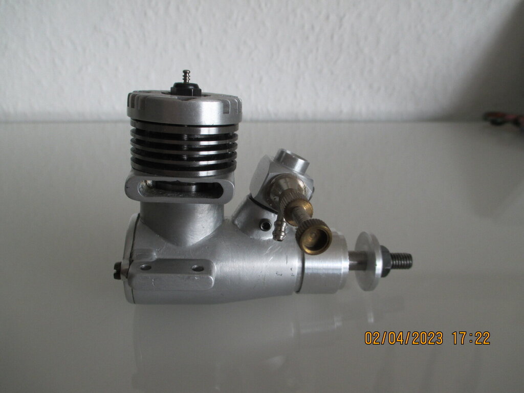

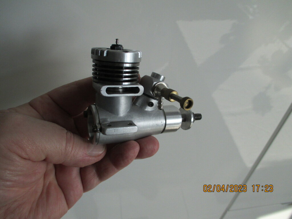

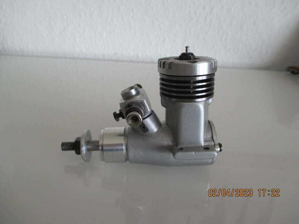

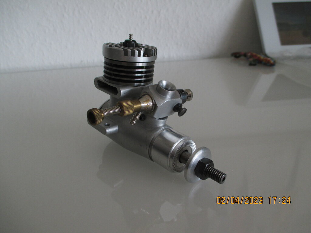

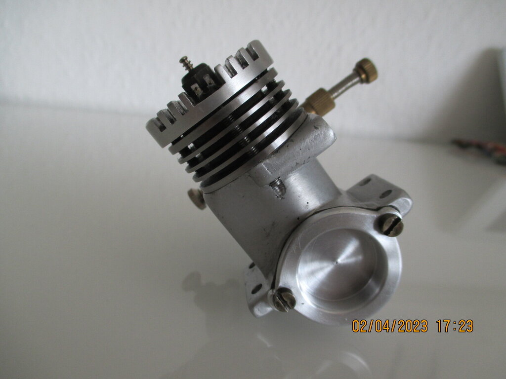

Janeczek Opublikowano 9 Kwietnia 2023 Udostępnij Opublikowano 9 Kwietnia 2023 Nastepnym silnikiem ktory posiadam jest silnik Andrzeja Rachwala - Andrzej stosowal go w swoich modelach predkich ... Silnik bez oznaczen i bez Nr. wyprodukowany dla Andrzeja na Ukrainie... Silnik o poj. 2,5 ccm -w silniku tym Andrzej wymienial lozyska i dorabial Glowice , oraz poprawial katy rozrzadu .Silnik podobno krecil 32.000 obr/min z Rura Rezonansowa ( w powietrzu jeszcze wiecej) Silnik tego typu posiada prawdopodobnie Pawel ,bo jest z tej branzy i tez znal Andrzeja Rachwala ... 4 Odnośnik do komentarza Udostępnij na innych stronach Więcej opcji udostępniania...
symon5 Opublikowano 9 Kwietnia 2023 Udostępnij Opublikowano 9 Kwietnia 2023 To może Paweł coś więcej napisze o tym silniku Odnośnik do komentarza Udostępnij na innych stronach Więcej opcji udostępniania...
Paweł Prauss Opublikowano 10 Kwietnia 2023 Udostępnij Opublikowano 10 Kwietnia 2023 10 godzin temu, symon5 napisał: To może Paweł coś więcej napisze o tym silniku Za wiele nie napiszę, świeca wyszła zapewne spod ręki Andrzeja, motorek prawdopodobnie wykonany w Nowosybirsku, szału nie ma - brak konsolek przy przednim łożysku dyskwalifikuje go do poważnego latania... Jeśli już to romans z tą konstrukcją trwał bardzo krótko, no i żadnych liczących się osiągnięć nie odnotowała. Po bliższej analizie to trzeba powiedzieć, że to niezły składak jest - rozpylacz i igła z popularnego MVVS-a, a kołpak to wczesne Profi, aż boję się myśleć co ma w środku ? P.S. Miałem kiedyś taki motorek, ale oddałem za czapkę gruszek ? Odnośnik do komentarza Udostępnij na innych stronach Więcej opcji udostępniania...
Ta odpowiedź cieszy się zainteresowaniem. Janeczek Opublikowano 10 Kwietnia 2023 Ta odpowiedź cieszy się zainteresowaniem. Udostępnij Opublikowano 10 Kwietnia 2023 ...dostalem go za czapke gruszek ... moze to Twoj ? ... nie wiem z jakiego roku jest ta konstrukcja -pewnie jakas przejsciowka - co widac po braku dodatkowych przednich konsolek...no i ten prostokatny , nadwymiarowy "mieszalnik" ! ...W tamtych czasach OK - pozniej dobry do np. treningow ... dla mnie wazne jest , ze tak jak Glowica ,tak i wnetrze zostalo "przemeblowane" przez Andrzeja - Andrzej tak jak Ty , pewno nie lubial tego silnika ,dlatego sie go pozbyl , wiedzac ze go wrzuce do Gabloty .... ale mnie to nie przeszkadzalo ! - no bo komu by przeszkadzalo cos od Andrzeja Rachwala ! - ......... nie prawdaz ? Pozdrowienia ... 5 Odnośnik do komentarza Udostępnij na innych stronach Więcej opcji udostępniania...

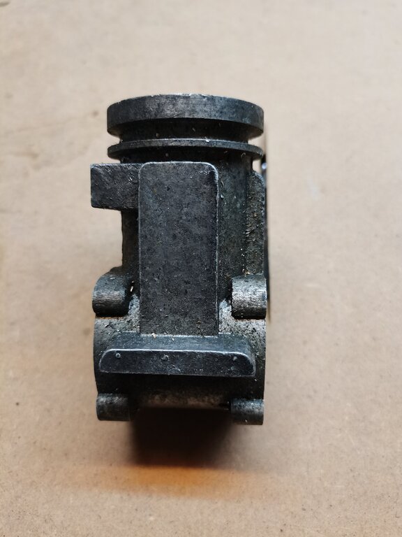

Ta odpowiedź cieszy się zainteresowaniem. Paweł Prauss Opublikowano 10 Kwietnia 2023 Ta odpowiedź cieszy się zainteresowaniem. Udostępnij Opublikowano 10 Kwietnia 2023 Kokila do repliki Sim 2b wykonana przez Mariusza Brożka. Może wreszcie ją dokończę? i poleję jakieś kartery do naszego wspólnego projektu…bo na razie leży i rdzewieje. Zdjęcia wykonanych już elementów zamieszczę wkrótce? 9 1 Odnośnik do komentarza Udostępnij na innych stronach Więcej opcji udostępniania...

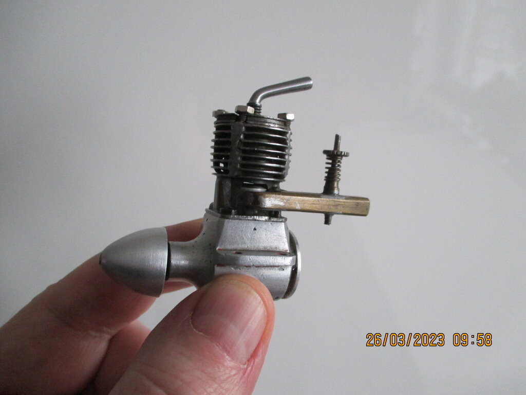

Ta odpowiedź cieszy się zainteresowaniem. Janeczek Opublikowano 12 Kwietnia 2023 Ta odpowiedź cieszy się zainteresowaniem. Udostępnij Opublikowano 12 Kwietnia 2023 Znalazlem jednak opis tego malego -nieznanego silniczka ktory pokazalem wczesniej - Jest to jeden z pierwszych silnikow Stanislawa Gorskiego z roku 1948 ...Silnik mial poj. ca. 1 cm ³... W opisie pod originalnym foto nastapila pomylka -silnik o srednicy tloka 11 mm i skoku 10 mm ,nie moze miec pojemnosci 9,5 ccm tylko ca . 0,95 cm ³ W pelnej okazalosci po 75 Latach ... 7 Odnośnik do komentarza Udostępnij na innych stronach Więcej opcji udostępniania...
