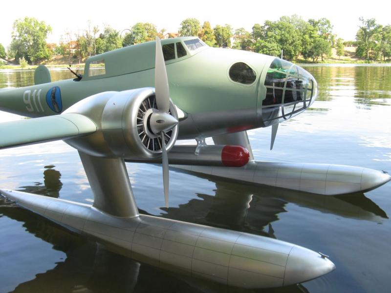

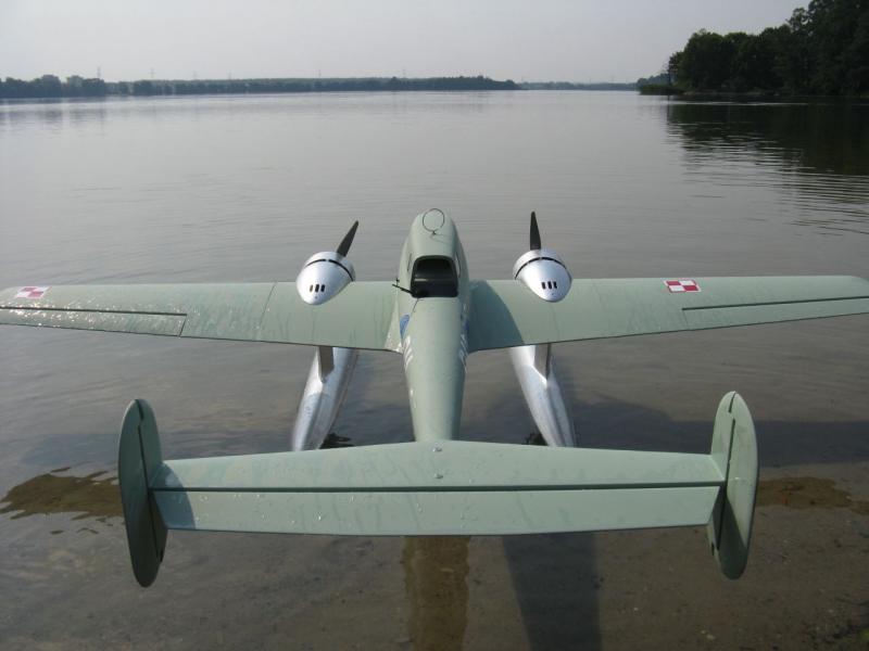

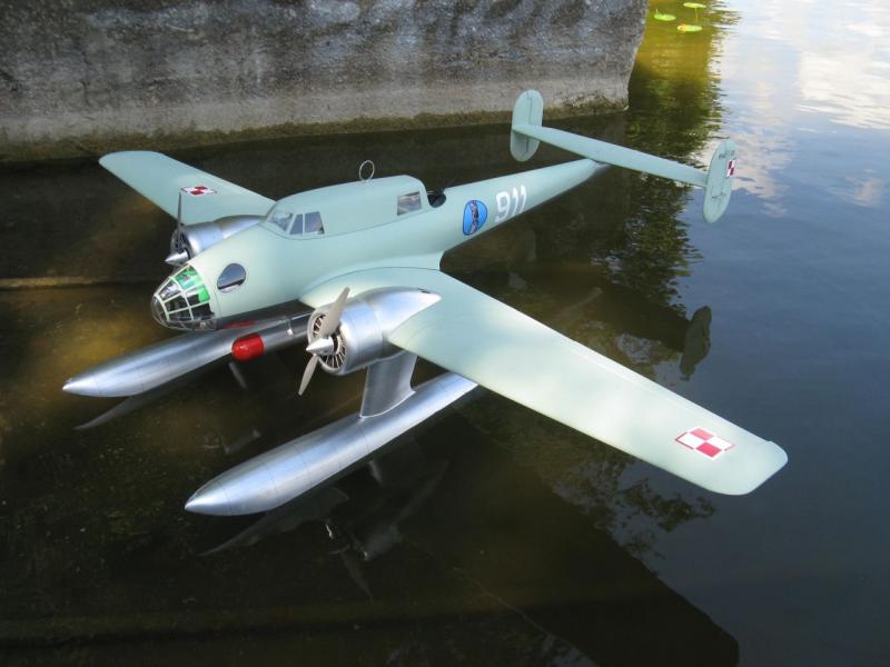

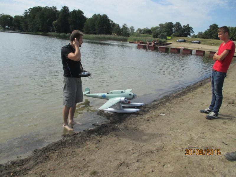

kesto Opublikowano 30 Sierpnia 2015 Autor Opublikowano 30 Sierpnia 2015 Postawiłem model na wodę i wykonałem jeden próbny lot. Model wyszedł cięższy niż przewidywałem. Zakładałem ciężar w granicach 4500g. a wyszło 6200g. do lotu. Obawiałem się, że przekroczona waga uniemożliwi bezpieczne pływanie (za mały wypór pływaków), ale nie było tak źle. Miałem też spore obawy o prędkość lotu ze względu na duże obciążenie powierzchni nośnej (110g/dm2), ale i tutaj obawy były płonne. Model dobrze startuje i wolno lata, przy tym ma sporą doskonałość i musiałem 3 razy podchodzić do lądowania, bo niosło go jak szybowiec. W pierwszym locie nie użyłem klap do lądowania, bo to ma być następny etap oblotu. Na razie kilka zdjęć z nad jeziora ełckiego w czasie prób. 3
