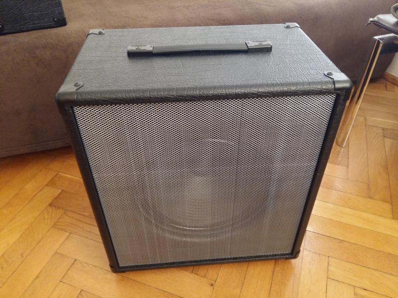

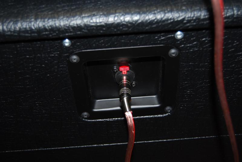

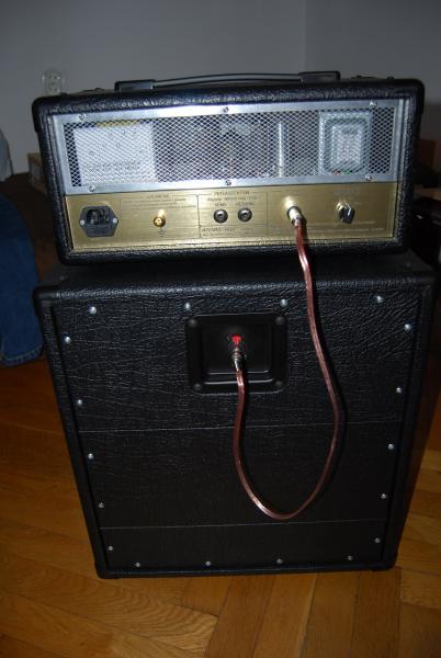

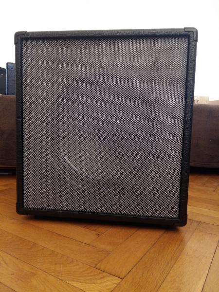

Gość Opublikowano 6 Sierpnia 2018 Opublikowano 6 Sierpnia 2018 Ciąg dalszy... Dokręcone narożniki, stopki i uchwyt. Do zrobienia panel z gniazdem głośnikowym i płytka opisowa.

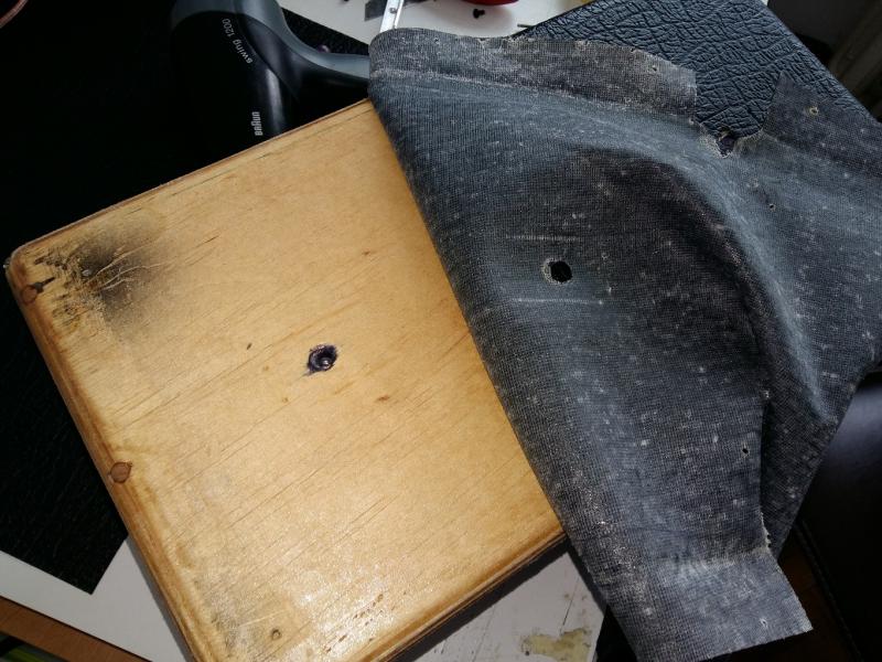

Gość Opublikowano 11 Sierpnia 2018 Opublikowano 11 Sierpnia 2018 Próbki będą jak będzie na czym nagrać, wiem że bez muzy się nie liczy Ale żeby nie było tak wesoło to zacytuję sam siebie (post z innego forum). Akcja z dzisiejszego dnia. "Teraz będzie ku przestrodze. Zauważyłem że w upalne dni Tolex na wzmacniaczu robi się dziwnie miękki na zaokrągleniach. Dodatkowo przy graniu w górnej wewnętrznej części z tyłu sprawiał wrażenie jakby odchodził od sklejki. Dziś poznałem przyczynę. Wyjąłem chassis z drewnianej obudowy i lekko podgrzałem wspomniany fragment Tolexu suszarką do włosów i to z dość dużej odległości. No i zaczął się sam odklejać od sklejki! Idąc za ciosem zacząłem ogrzewać resztę obudowy i bez problemu odkleiłem całość. Wniosek: klej kontaktowy w sprayu AdamHall to pomyłka, nie nadaje się do oklejania wzmacniaczy, co więcej, sądzę że nie nadaje się i do kolumn które narażone są na działanie słońca itp. Temperatura w okolicach 40-50stopni ( w lampiaku o taką nie trudno) powoduje coś w rodzaju upłynnienia spoiny i Tolex zaczyna się odklejać.Klej na Tolexie i na skrzynce po rozklejeniu przypominał coś w rodzaju lepu na muchy. Nie wysycha. Kompletna porażka.Jako że miałem jeszcze kawałek Tolexu postanowiłem pokryć obudowę nowym materiałem używając tego samego kleju co do kolumny.Samo usunięcie starego kleju to godzina zmywania rozpuszczalnikiem NITRO sklejki, skrobanie tego czego nie udało się załatwić rozpuszczalnikiem, potem papier 120 i jeszcze raz NITRO.Dopiero po dwóch godzinach oczyściłem sklejkę do stanu w którym można było ją okleić ponownie. Użyłem kleju którym oklejałem kolumnę. Jest tak mocny że po sklejeniu i próbie oderwania na sklejce zostaje siatka z materiału oderwana od Tolexu. Po oklejeniu włączyłem wzmacniacz na dwie godziny w Standby, lampy nagrzały dość mocno obudowę a Tolex nawet nie drgnie a poprzednio po 30 minutach już był odklejony.Gdzieś czytałem że klej Adam Hall to kiepski pomysł ale nie uwierzyłem, teraz już wiem że to strata czasu i pieniędzy."

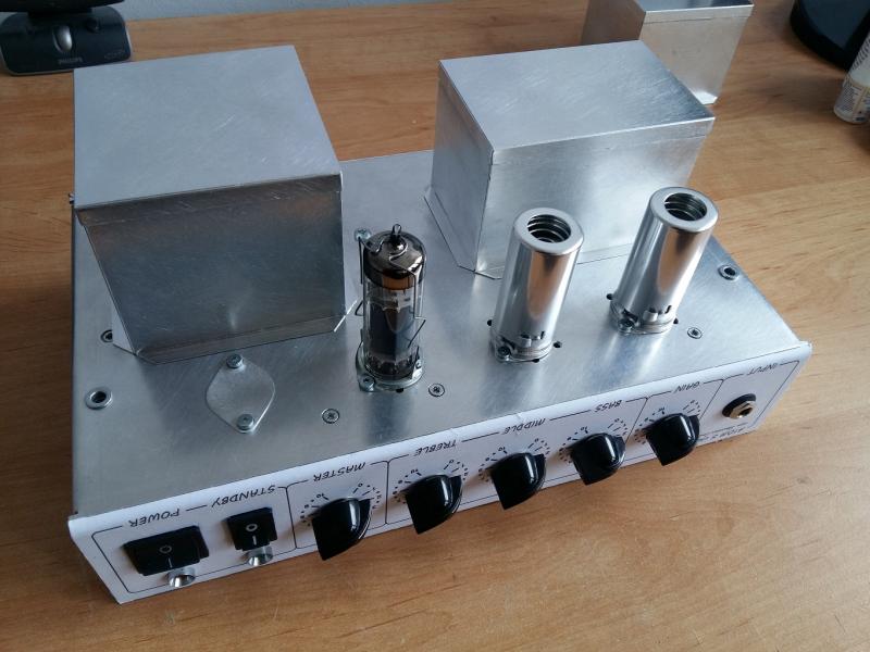

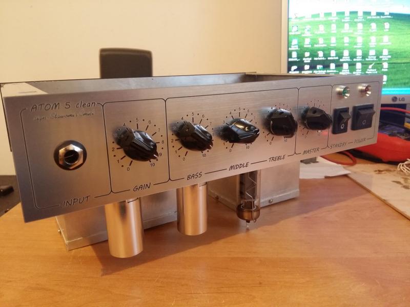

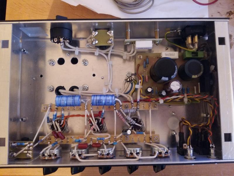

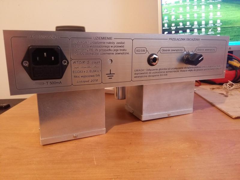

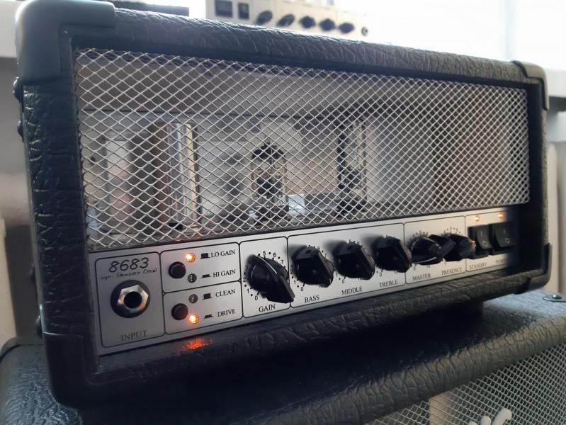

Gość Opublikowano 1 Grudnia 2018 Opublikowano 1 Grudnia 2018 Zrobiłem sobie kolejny wzmacniacz, tym razem w wersji CLEAN czyli czysty- bez przesteru. Docelowo będzie on w combo więc lampami do dołu. Wzmacniacz działa dość fajnie i rzeczywiście trudno go przesterować ( przynajmniej moimi Ibanezami) Całkiem dobrze współpracuje z multiefektem- w sumie do tego go potrzebowałem. Moc około 4,5-5W. W przedwzmacniaczu dwie bańki ECC83 a w końcówce jedna EL84 (polska- polamp) Trochę było przebojów z przeróbką szaski i transformatorem zasilającym ale poradziłem sobie.Teraz mam na tapecie Head na PCL86- ponoć śmieciowa lampa a wcale taką nie jest. To identyczna lampa jak ECL86 tyle że ma inne napięcie żarzenia (ECL86 jakiś czas temu została dostrzeżona przez "audiofilów" i ceny oszalały) Mam tych PCL-ek 10 sztuk a ostał mi się transformator sieciowy więc zrobię heada. Okiełznałem dość wredną triodę która wchodzi w skład PCL86 a która to lubi się wzbudzać. Oczywiście u mnie się wzbudziła na 62kHz. Ograniczyłem pasmo przenoszenia i wszystko zadziało jak trzeba. W tym wzmacniaczu zastosowałem USZ - zależy mi na większym basie więc tak trzeba było zrobić. W USZ wsadziłem regulację Presence. W tym wzmacniaczu będzie trochę przekaźników bo będzie miał przełączanie CLEAN/LEAD. Szykuje się niezła zabawa.

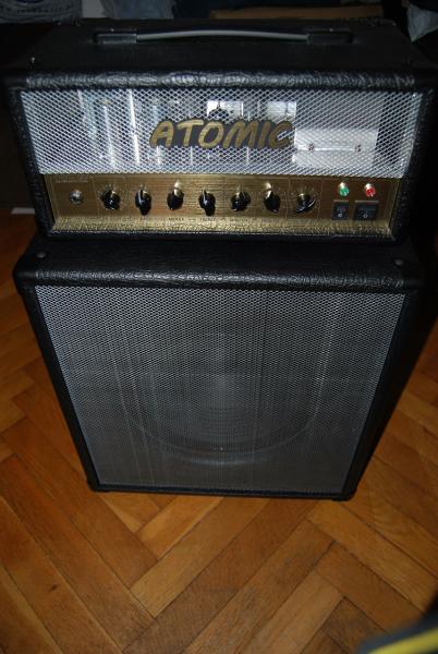

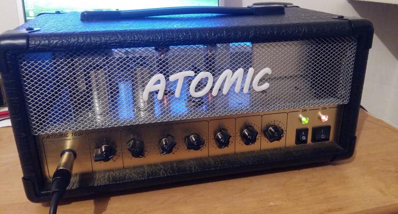

Gość Opublikowano 6 Grudnia 2018 Opublikowano 6 Grudnia 2018 Kolega wyciął mi laserem litery do loga w stylu "vintage" Lepiej się to prezentuje.

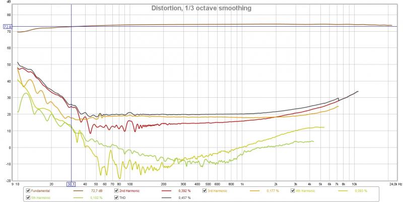

Gość Opublikowano 23 Lutego 2019 Opublikowano 23 Lutego 2019 Zrobiłem sobie małego heada. Na lampach ECC83 x 2 i PCL86 x1. Mam ich od cholery więc sprawdziłem czy na PCL-ce wyjdzie wzmak. No i wyszedł zacnie. Szkoda tylko że "audiofyle" już zaczęli windować ceny tych lamp po tym jak ECL86 zaczęło brakować.Na PCL-ce HighEndu się nie zrobi ( są jednak tacy co myślą inaczej) ale do gitarowców się nadają bez problemu. Z lampy na głośnik 8omów wychodzi max. 4.6W RMS (zmierzone oscyloskopem z pomiarem RMS) Oczywiście zniekształcenia są przy tej mocy duże ale w gtarowcach o to chodzi. Wzmacniacz jest mały- 31 cm szerokości. Gra bardzo fajnie. W domu na Celestionie Vintage 30 odkręcony na 1/3 robi bardzo duzo hałasu.
Tomasz D. Opublikowano 23 Lutego 2019 Opublikowano 23 Lutego 2019 Piękna robota! Mam kilka NOSowych PCL86 i też mam wobec nich "niecne" zamiary. Moim zdaniem sposób żarzenia nie ma wpływu na dźwięk, ale **file wiedzą lepiej. Hyyhyyyyy.
Gość Opublikowano 24 Lutego 2019 Opublikowano 24 Lutego 2019 Poza żarzeniem to identyczna lampa z ECL86. Jak wpadnie mi w ręce trafo głośnikowe PP to zrobię na próbę końcówkę na 2 x PCL86.
