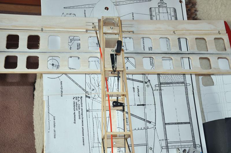

olo Opublikowano 30 Marca 2013 Opublikowano 30 Marca 2013 Ja bowdenów węglowych używam od lat. Wystarczy pręt węglowy podeprzeć w paru miejscach i robi się z tego bardzo precyzyjny i sztywny napęd. To miejsce ze strzałką to właśnie 2 gie podparcie (kawałek rurki teflonowej). Dwa podparcia to raczej ciut za mało na takiego cieniasa bowdenowego Niepotrzebne kombinacje,bowden zda egzamin jeżeli musi być wygięty ze względu na swoje położenie. Tu masz same linie proste i linki albo rurka węglowa całkiem wystarczy jaki popychacz. Z czego zrobisz popychacz SW?
Pioterek Opublikowano 30 Marca 2013 Autor Opublikowano 30 Marca 2013 To nie jest cienias, fi=2mm - węgiel jest bardzo sztywny, mocno sztywniejszy od drutu tej średnicy. Ilość podparć dobrałem doświadczalnie (myślałem na początku że wystarczy jednodno ). Zreszo spróbuj praktycznie sam taki napęd to zobaczysz. SW też będzie na bowdenie węglowym będzie wychodzić z kadłuba po lewej stonie pod SW. Jest jedna różnica między naszymi modelami - ja mogę sobie pozwolić na ciut delikatniejsze napędy a Ty w spalinie musisz uwzględniać drgania silnika i "roztrybuszanie" modelu Napęd na linakch jest jak najbardziej ok. Ma tylko takie niedogodności że obciąża łożyska serw i steru (linki powinny być cały czas napięte) - i z czasem linki lubią się lekko luzować. Takie napędy używane są również w "gigantach" jako pewne w działaniu.

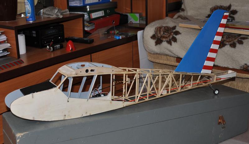

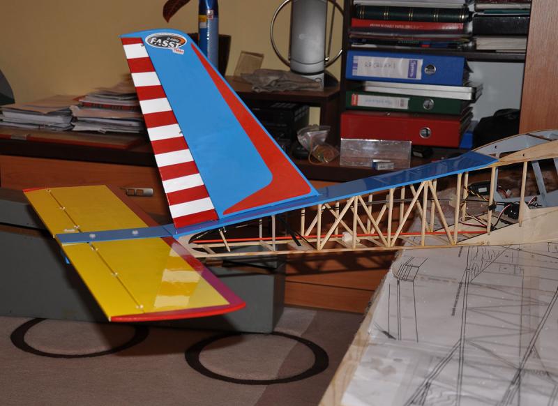

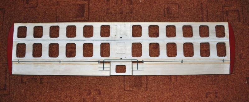

Pioterek Opublikowano 1 Kwietnia 2013 Autor Opublikowano 1 Kwietnia 2013 Ster po ażurowaniu - waga jak na zdjęciu wyszła 65 g.

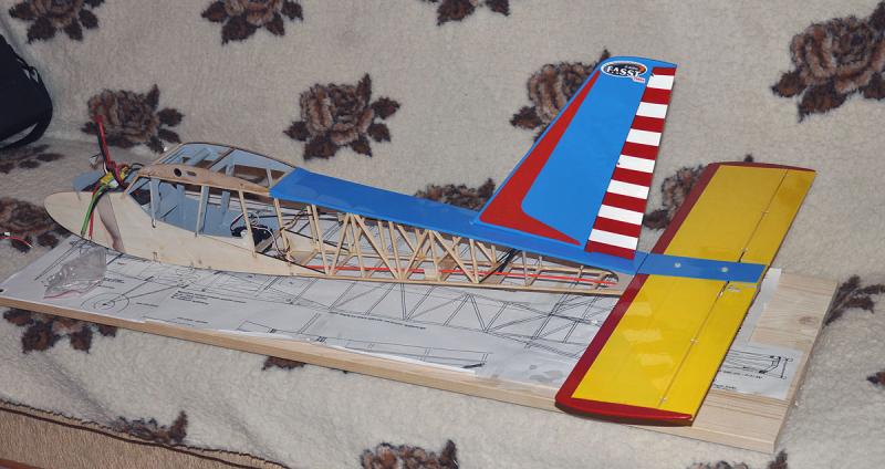

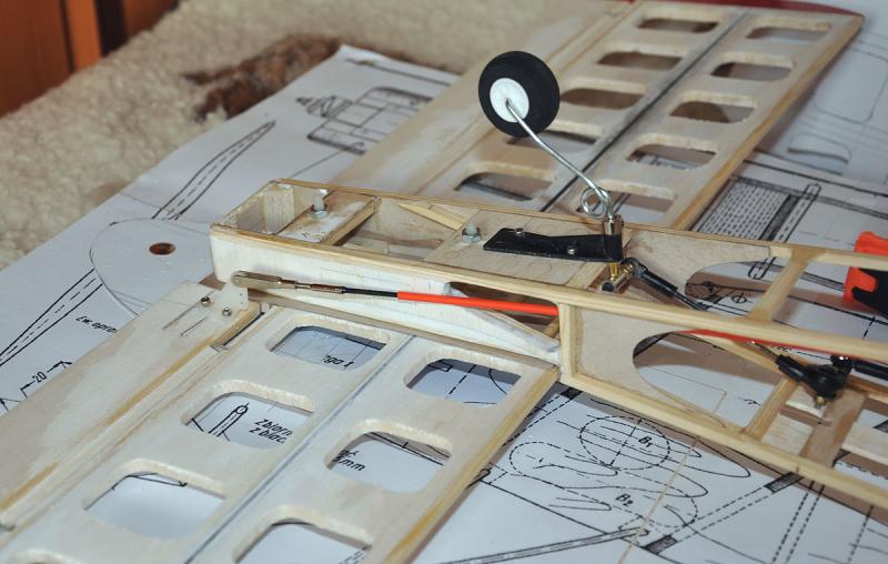

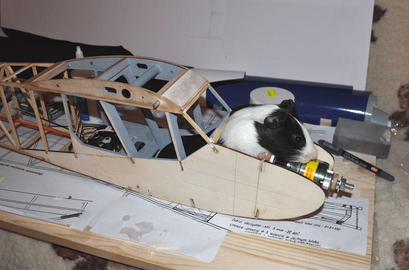

Pioterek Opublikowano 2 Kwietnia 2013 Autor Opublikowano 2 Kwietnia 2013 Wczoraj Wicherka odwiedził zainteresowany pilot. Narzekał trochę na ciasnotę w kabinie Ster wysokości ma już napęd: 1
RobcioRC Opublikowano 2 Kwietnia 2013 Opublikowano 2 Kwietnia 2013 Wczoraj Wicherka odwiedził zainteresowany pilot. Narzekał trochę na ciasnotę w kabinie Musi schudnac, inaczej swiata z gory nie obejrzy

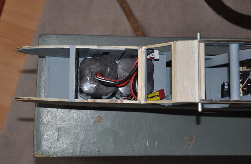

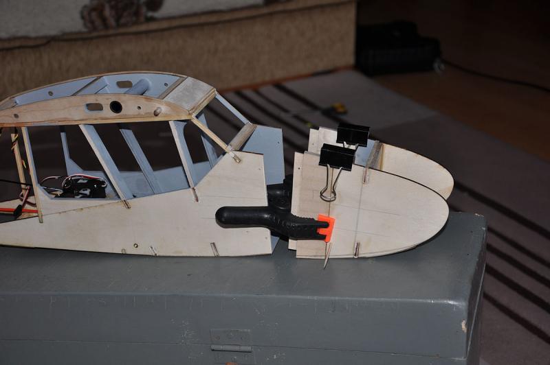

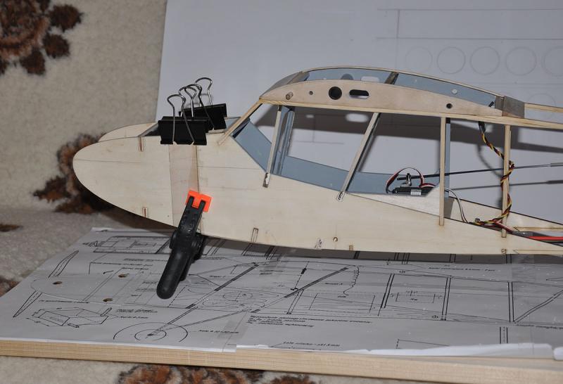

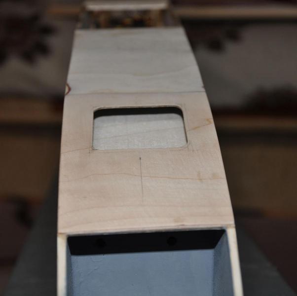

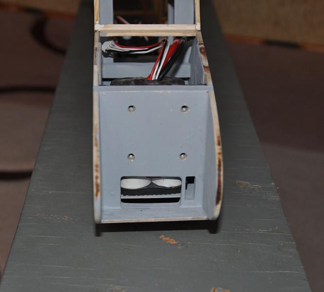

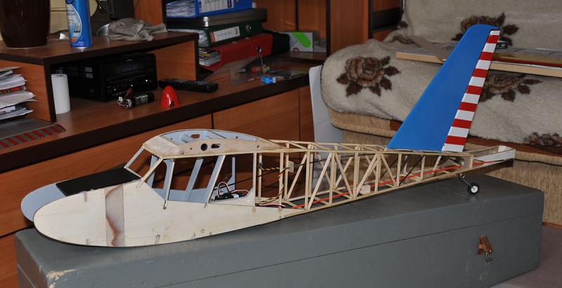

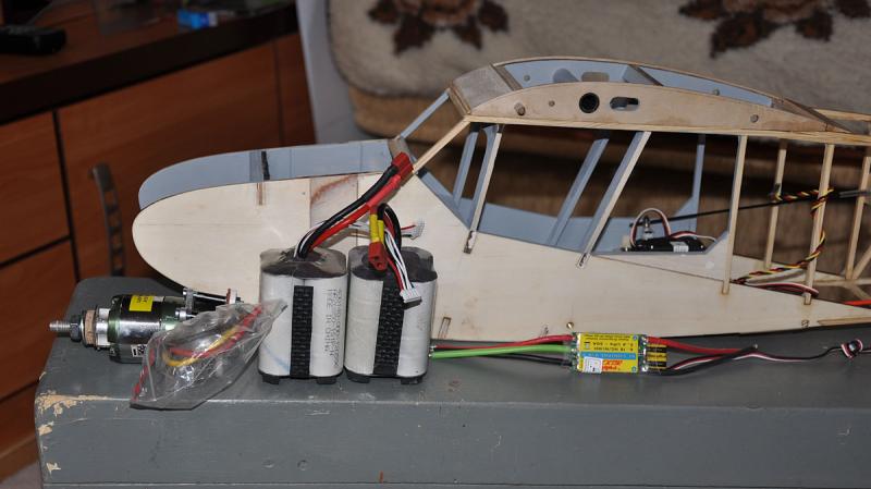

Pioterek Opublikowano 4 Kwietnia 2013 Autor Opublikowano 4 Kwietnia 2013 Dokonałem przedłużenia przodu modelu o 3 cm. Od razu porawiło się wyważenie modelu - mam zapas i mogę nareszcie zastosować używane wcześniej w Stearmanie PT17 pakiety LiFe 4x2300 mAh. A oto zdjęcia: Przecięcie i wstawka Sklejenie w całość Po sklejeniu Po graficznym usunięciu śladów spoin i wstawki Zespół napędowy Szczegóły chłodzenia wlot od strony silnika Otwór chłodzący regulator - regulator umieszczony pod podłogą akumulatorów Akumulatory w dopasowanym luku
rajaner Opublikowano 4 Kwietnia 2013 Opublikowano 4 Kwietnia 2013 Niesamowity pomysł pierwszy raz widzę coś takiego w sposobie dowarzenia Wicherka.
Pioterek Opublikowano 4 Kwietnia 2013 Autor Opublikowano 4 Kwietnia 2013 Dzięki za reakcję Pomysł nie taki nowy - przedłuża się statki i kadłuby samolotów (głównie transportowych). Wykroje kadłuba jakie otrzymałem w stosunku do wydrukowanych planów były o ok. 5 mm krótrze. Nie mogłem sobie poradzić z zamontowaniem przewidzianych akumulatorów. Więc jak już przedłużać to komfortowo :-)

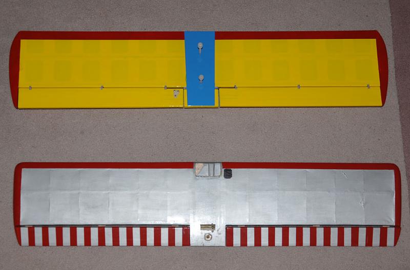

Pioterek Opublikowano 4 Kwietnia 2013 Autor Opublikowano 4 Kwietnia 2013 SW skończony. Jego masa z zamocowaniem wyszła 106g. Dla porównania statecznik tradycyjny wykonany ponad 40 lat temu z balsy i kryty papierem japońskim waży 96 g bez zamocowania (kołki i gumy) to świadczy o dobrej robocie z tamtych czasów. Załączam kilka zdjęć usterzenia:
rajaner Opublikowano 5 Kwietnia 2013 Opublikowano 5 Kwietnia 2013 Bardo ładnie wychodzi ci ten model,czy planujesz zrobić wnętrze kabiny i pilota?.
Pioterek Opublikowano 5 Kwietnia 2013 Autor Opublikowano 5 Kwietnia 2013 Witam Na pierwsze loty nie będę specjalnie ozdabiał ani wyposażał modelu, Jak Wicherek sprawdzi się w lataniu to zajmę się jego upiększaniem i wtedy kto wie miejsce w kabinie dla pilota jest. Chciałbym zdążyć z modelem na ok. 20 kwietnia.
