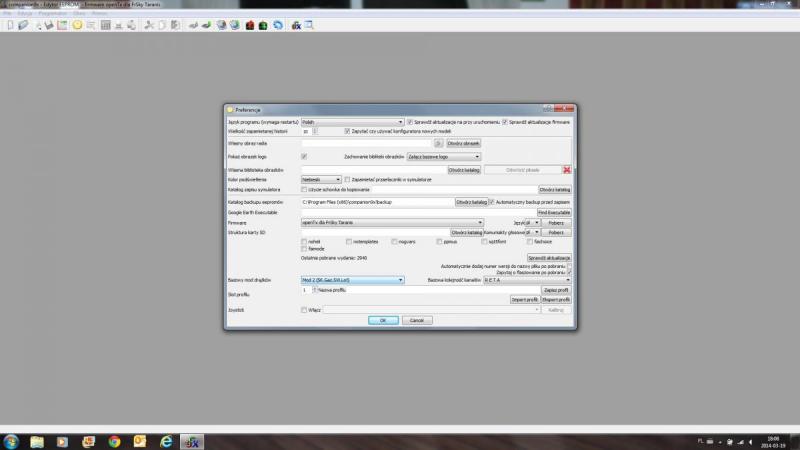

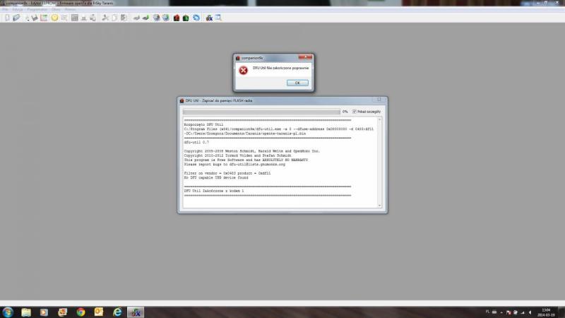

ciakul Opublikowano 19 Marca 2014 Opublikowano 19 Marca 2014 Panowie co zrobić z tym fantem. Nie mogę za żadne skarby sflashować radia. Cały czas ten sam bląd.
jpd Opublikowano 19 Marca 2014 Opublikowano 19 Marca 2014 Kol. Grzegorzu proszę opisz jak dokładnie robisz to flashowanie ? Mam podejrzenie ze próbujesz zrobić to na włączonym radiu / lub nie masz driverów wymaganych przez "jedynie słuszny system operacyjny". Opis driverów masz tutaj : http://code.google.com/p/opentx/wiki/OpenTx_FrSky_EN#Installing_the_driver_%28for_Windows_only%29

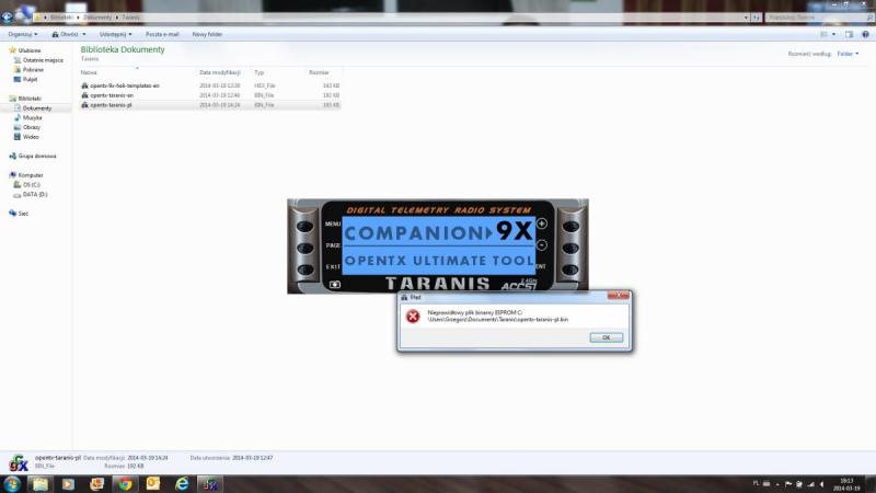

ciakul Opublikowano 19 Marca 2014 Opublikowano 19 Marca 2014 Niestety drivery zainstalowałem jak trzeba i flashuje na radiu wyłączonym i mam taki komunikat za każdym razem. Nie wiem już co i gdzie robie źle? Jak flashuje? Sciągam najnowsza wersje przez Companiona i po ściągnięciu pyta czy wgrać do radia. Podłączam radio i klikam żeby wgrało i potem ten dziadowski komunikat. A tak mam w konfiguracji. Jak próbuje otworzyć plik przez Companion klikając na niego dwa razy mam taki komunikat
jpd Opublikowano 19 Marca 2014 Opublikowano 19 Marca 2014 Ten "dziadowski" komunikat podejrzewam !! generowany jest bo winsyf jeszcze nie podpiął urządzenia - ten komunikat generowany przez DFU oznacza ze nie ma podpiętego urzadząnia do kompa - nie fizycznie tylko logicznie. Hint: winsyf potrafi minutę albo dłużej podpinać mysz ... Proponuję otworzyć managera urządzeń podpiąć wyłączonego taranisa i poczekać az sie objawi a potem flashować. Co do drugiego komunikatu jest on jak najbardziej prawidłowy (jesli dobrze rozumiem Twoje tłumacznie) otworzyć mozna plik EEPROM - czyli plik zawierający ustawienia radia i ustawienia modeli a nie można otworzyć pliku ROMu radia. Niewiel więcej mogę pomóc ponieważ windows służy mi czasami to pogrania w jakas gierkę - do rzeczy poważnych używam wyłącznie linuxa.
ciakul Opublikowano 19 Marca 2014 Opublikowano 19 Marca 2014 Cóż mogę powiedzieć. Lucky you. Robiłem wcześniej jak mówisz i w menadżerze urządzeń pojawia się STM32 BOOTLOADER i dalej "zupa" blada. Popróbuje jeszcze innych rozwiązań a jak nic nie wyjdzie to pozwolę sobie jeszcze Wam "gitarę" pozawracać. Nie jestem komputerowcem i poprostu pewne rzeczy to dla mnie MAGIC. Według manuala wszystko ustawione jak trzeba a wywala błąd............wrrrrrrrrrrrrrrrrrrrr. Tak czy inaczej JAcek wielkie dzięki za próbę pomocy. Spóbuję jeszcze zainstalować wszystko na innym komopie i może ruszy. Dzięki.
jpd Opublikowano 19 Marca 2014 Opublikowano 19 Marca 2014 Dobra rzuciłem okiem co wujek google mówi na ten temat .. w zasadzie wiekszość podpowiedzi w necie kieruje na reinstalacja drivera do najnowszej wersji ... http://www.station-drivers.com/page/renesas.htm - tutaj podobno jest ... Instalacja powinna sie odbywac przy podłaczonej apce w trybie OFF i dodatkowo należy podpiąć pod USB2 a nei USB3 bo z tym tez sa kłopoty. Inne rozwiązanie i to jest generalnie raz na zawsze ... postawić na jakimś kompie Ubuntu ... osobiście polecam KBUNTU dla osób przyzwyczajonych do wingrozy. I koniecznie 32 bitową wersję nie 64bitową bo mogą być cyrki z bibliotekami jak sie bedzie chciało coś wiecej niż tylko klikanie w oficjalne wersje softu, KOmpilacja dla architektury ARM jest 32 bitowa.
ciakul Opublikowano 19 Marca 2014 Opublikowano 19 Marca 2014 Jaja jak berety. Wyszło na to, że mam za "dobry" lapek. Odpaliłem starego jak świat lapka z Win XP i wszystko ruszyło od pierwszego strzała. Jacek jeszcze raz wielkie dzięki za pomoc.
