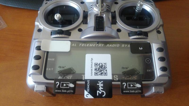

czarobest Opublikowano 13 Września 2019 Opublikowano 13 Września 2019 Tak sobie myślę, że jeśli tego ruszania gazu podczas lądowania i używaniu kierunku nie udałoby Ci się wytrenować, tak żeby nie było to bardzo uciążliwe to odpowiednio ustawił bym krzywą gazu przy fazie lądowania. Mam na myśli że na przykład do połowy gazu masz bardzo ograniczony ruch i ruch od samego dołu do połowy nie zmienia za bardzo obrotów a dopiero później od połowy do maksimum masz ostrą krzywą aż do pełnego gazu. Wydaję mi się że to byłoby lepsze niż np. gaz na potencjometrze bo czasem przy lądowaniu trzeba szybko ratować się pełnym gazem . A jeśli już zdecydowałbyś się na Taranisa to jeśli denerwują Cię tak jak mnie takie rzeczy jak ryski na ekranie to polecam od razu kupno jakieś folii ochronnej, bo niestety, przynajmniej w X9D Plus który u mnie jest od 4 dni, jakość tej szybki jest straszna. O ile całe radio jest moim zdaniem bardzo dobre, tak ta szybka to dla mnie największy minus. Wystarczy dotknąć paznokciem i zostaje trwały ślad, choć wydaję mi się że wystarczy nawet tylko na nią patrzeć . EDIT: Do mnie właśnie w tej chwili dotarła zamówiona folia , założyłem i po pierwsze zniknęły wszystkie mikro ryski które było widać pod światło, ukryło się też kilka głębszych. Został tylko jeden mały najgłębszy ślad. No i w końcu nie będę obchodził się z aparaturą jak z jajkiem, bo na razie bałem się nawet dotknięcia materiałową smyczką, teraz już żadne ślady nie zostają Folię/szkło zamówiłem z 3mk, wycięta na wymiar wysłana na drugi dzień - mogę polecić . Praktycznie dopasowana idealnie poza wcięciem pod napisem Taranis, bo ekran nie jest idealnym prostokątem, ale to drobiazg.

czarobest Opublikowano 13 Września 2019 Opublikowano 13 Września 2019 Ja zamówiłem tutaj https://sklep.3mk.pl/pl/p/Na-wymiar-do-6%2C9-folia-lub-szklo-hybrydowe/37977 Wybrałem właśnie szkło, tyle że to tańsze . Być może to z pierwszego linku byłoby lepsze niż to na wymiar od 3mk, bo lepiej dopasowane, ale wychodzi drożej. A nawet ta tańsza wersja szkła jest w pełni wystarczająca i raczej rys już nie będzie . (PS: ja też nie mam związku z 3mk , ale mam z nimi bardzo dobre doświadczenie i po prostu polecam) Można dać przełącznik "TOGA" czyli TakeOff/Go Around, jak w odrzutowcu: https://en.wikipedia.org/wiki/Takeoff/Go-around_switch I to jest właśnie fajne w tym systemie, że każdy może rozwiązać wszystko jak chce i wymyśli
arek1989 Opublikowano 14 Września 2019 Opublikowano 14 Września 2019 Jaki promień zaokrąglenia rogów masz w tym szkle? Ja zamówiłem tutaj https://sklep.3mk.pl/pl/p/Na-wymiar-do-6%2C9-folia-lub-szklo-hybrydowe/37977 Wybrałem właśnie szkło, tyle że to tańsze . Być może to z pierwszego linku byłoby lepsze niż to na wymiar od 3mk, bo lepiej dopasowane, ale wychodzi drożej. A nawet ta tańsza wersja szkła jest w pełni wystarczająca i raczej rys już nie będzie . (PS: ja też nie mam związku z 3mk , ale mam z nimi bardzo dobre doświadczenie i po prostu polecam) I to jest właśnie fajne w tym systemie, że każdy może rozwiązać wszystko jak chce i wymyśli
czarobest Opublikowano 14 Września 2019 Opublikowano 14 Września 2019 Jaki promień zaokrąglenia rogów masz w tym szkle? Promień 5mm a wymiary 122x47 (powinno być widać na ostatnim zdjęciu na ile to pasuje, moim zdaniem dobrze)
