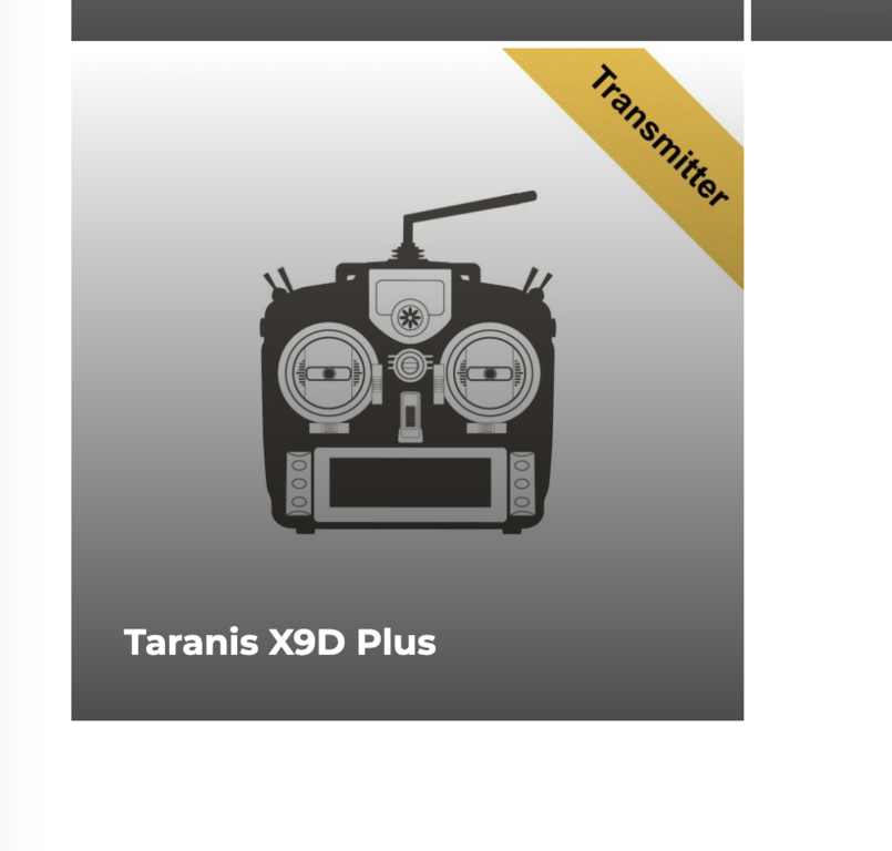

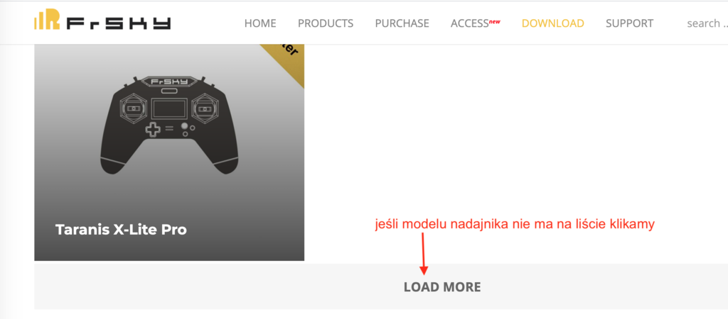

Odwiedzamy stronę: https://www.frsky-rc.com/download/ i poszukujemy naszego typu radia:
806028464_Zrzutekranu2020-04-20o10_56_44.thumb.png.b4a51c5b7fe1ec6283d25fcaa10f2f7b.png
Moje jest na samym końcu:
702819194_Zrzutekranu2020-04-20o10_57_01.thumb.png.c3afccd9ebd97f8df254af10463259e4.png

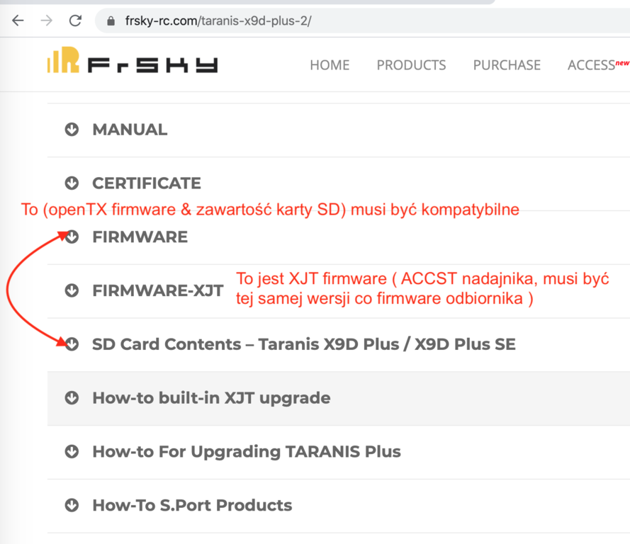

Klikamy i pojawia się menu z danymi do radia:
1924635305_Zrzutekranu2020-04-20o10_58_02.thumb.png.fda506076ff30e612672f38660e5cc0e.png
Tu naprawdę ważne jest aby firmware openTX był zgodny ze strukturą kart SD, inaczej możemy nie mieć dostępnych grafik, komunikatów itp

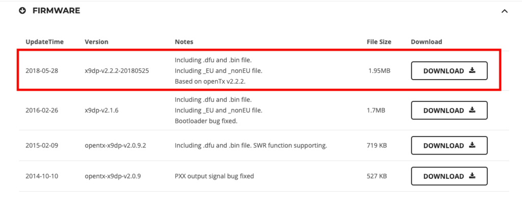

Klikając w linki mamy dostępne pliki do ściągnięcia:
133288443_Zrzutekranu2020-04-20o13_33_51.thumb.png.a1828188f8a9bab7d9940f3f381fd779.png
2019608245_Zrzutekranu2020-04-20o13_34_51.thumb.png.e1a3281e26df680109fe9f524c42c4b1.png
Ściągnąłem te zaznaczone i wgrałem firmware openTX i katalogi na kartę SD nadajnika
Dobrze jest aby sobie odpowiednio opisać lub zmienić nazwy tych plików po rozpakowaniu aby pamiętać, którą wersję firmware openTX i katalogi na kartę SD nadajnika używamy.
Po włączeniu nadajnika w tryb do podłączenia przez USB mam informację o wersji firmwaru openTX i wersji boot loadera.
Bootloadrea aktualizuje się z karty SD Taranisa (tym samym plikiem o rozszerzeniu bin.

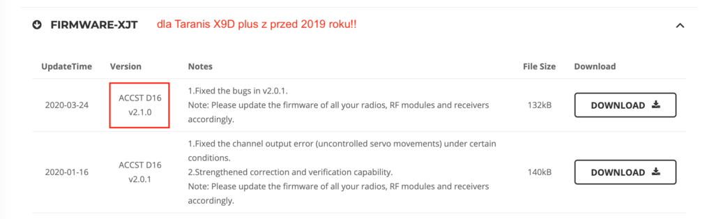

Ad 2) Teraz uaktualnienia firmware XJT - czyli oprogramowania odpowiedzialnego za komunikację nadajnik - odbiornik - I TU TRZEBA UWAŻAĆ!!
Bardzo ważne jest aby firmware XJT ACCST dla nadajnika i odbiorników miał tą samą wersję
1077919798_Zrzutekranu2020-04-20o10_58_20.thumb.png.49382e543ebb33815e4e97aa5c6ffa4a.png
Tu mam najnowszą wersję 2.1.0 - taka sama wersja firmware musi być dla odbiornika!! Inaczej nie uda się zbindować, lub będą się działy hece.

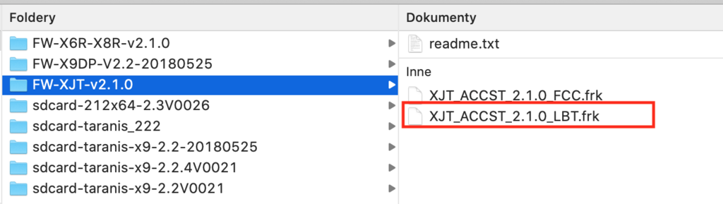

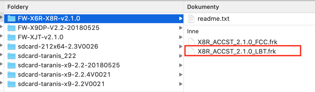

Po rozpakowaniu plików ZIP wybieramy odpowiednie liki o rozszerzeniu frk.
Dla Internal FR wybieramy pliki z końcówką _LBT.frk   dla wersji EU (edytowane)

1651017212_Zrzutekranu2020-04-20o13_16_36.thumb.png.13322b5bea559b4d7e8c2175be8e372a.png
Pliki odbiornika:
699238069_Zrzutekranu2020-04-20o13_16_22.thumb.png.d124ce2a6dcdd7303a78f1723c9bc7b1.png

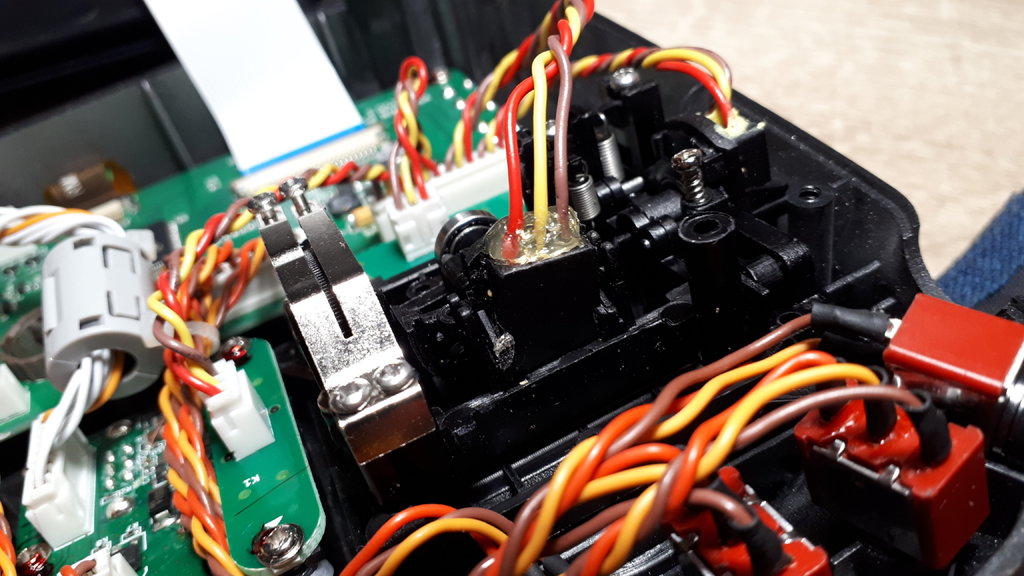

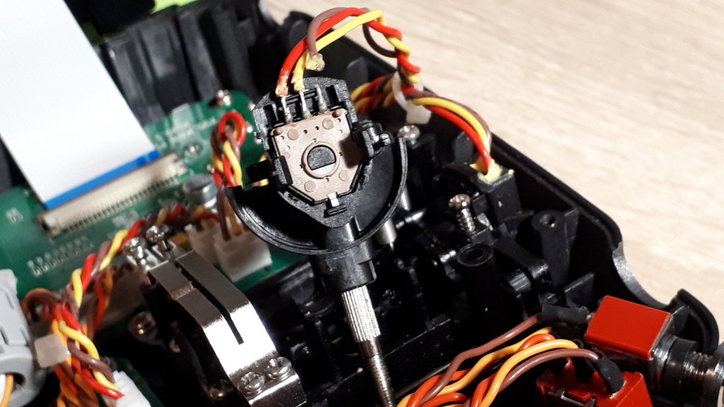

Witam. Wtrącę swoje trzy grosze jeśli chodzi o niekontrolowany ruch serwa. Jak się okazało w moim przypadku niekoniecznie winna  była  elektronika.
  Ale do rzeczy. Mam również Taranisa + z 2015 roku. Latam w mode 2. Poprzedni Taranis (bez plusa) służył mi 5 lat bez żadnych problemów i zmienił właściciela.
Tydzień temu oblatując model po wymianie silnika benzynowego w pewnym momencie zauważyłem delikatne drgnięcie modelu w osi podłużnej, jak gdyby zaczynał robić beczkę i wrócił do normalnej pozycji. Trwało to ułamek sekundy, ale dało się zauważyć. Po około 5 minutach latania postanowiłem jednak wylądować. Winę zrzuciłem na "sianie" aparatu zapłonowego. Tego samego dnia wykonałem jeszcze pianką trzy loty i nie zauważyłem nic podejrzanego.
  Następnego dnia chciałem polatać innym modelem i podczas sprawdzania przed startem reakcje sterów na ruchy drążków, zauważyłem właśnie niekontrolowane wychylenia lotek podczas ruchu drążka steru wysokości. Lotki machały w/g swojego widzimisię i następnie ustawiały się w skrajnych położeniach. Oczywiście nie przyszło mi do głowy aby wystartować.
Ponieważ miałem z sobą tę samą piankę co poprzednio - uzbroiłem ją i oniemiałem. Dokładnie taka sama reakcja lotek na ruch drążka steru wysokości. Skoro dwa modele reagowały tak samo, winę zrzuciłem na nadajnik. Jeszcze tylko sprawdziłem monitor kanałów, który potwierdził moje podejrzenia. Podczas ruchu drążka (szczególnie na siebie) słupki od lotek chwilkę przesuwały się w sposób dowolny aby na koniec ustawić się w skrajnych pozycjach.

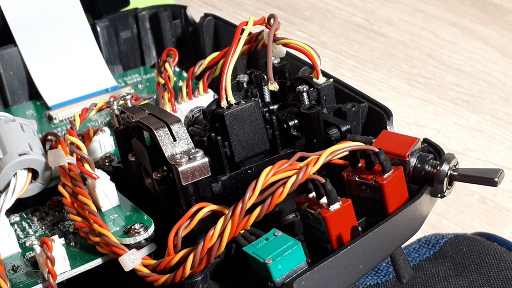

  Po powrocie do domu rozpołowiłem nadajnik i moim oczom ukazał się taki widok:
Oczywiście przewód "masowy" potencjometru drążka odsunąłem trochę na bok, aby go było lepiej widać.
Trzy przewody dochodzące do potencjometru były delikatnie zalane jakąś sztywną żółto-zieloną masą i niestety ten "masowy" przez ciągłe ruchy drążka się ukruszył. Mało tego - przewody gimbala z prawej strony były zdecydowanie sztywniejsze niż przy lewym.
Po zdjęciu czarnej osłonki widać już było dokładnie potencjometr:
 Dla pewności odlutowałem pozostałe dwa, skróciłem i przylutowałem ponownie. Aby zabezpieczyć przed ponownym ukruszeniem, zabezpieczyłem klejem na gorąco.
Naprawa okazała się w miarę prosta i co najważniejsze skuteczna (bo przecież latać się chciało  a akurat siedziałem w domu na pracy zdalnej). Następnego dnia testowałem nadajnik na "piance" i było wszystko OK.

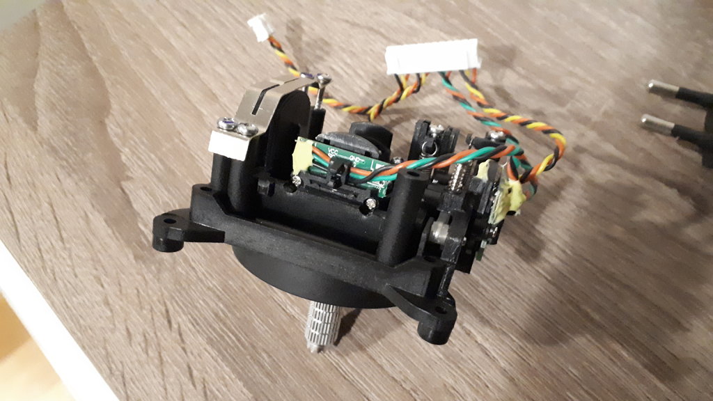

  Pomimo to, postanowiłem kupić drugi gimbal i dla pewności go wymienić.
Gdy drugi dojechał okazało się, że mocowanie potencjometrów jest rozwiązane troszeczkę inaczej, przewody mniej podatne na przełamanie, są odrobinę cieńsze ale za to w izolacji silikonowej.  Data produkcji okazała się być z 2017 roku :
Dla lepszego samopoczucia gimbal już wymieniony, sprawdzony na monitorze kanałów, przy najbliższej ładnej pogodzie będzie testowany, gdyż gwarancja już się odlicza; (naprawiony poszedł do szuflady, oby już nie był potrzebny).
 Więc, to by było na tyle. Jak widać czasami przyczyna rozbicia modelu lub co gorsza zrobienia komuś lub czemuś krzywdy może być całkiem prosta.
