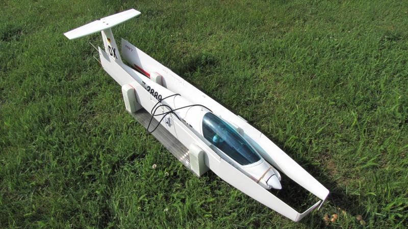

Lech Mirkiewicz Opublikowano 22 Lutego 2015 Opublikowano 22 Lutego 2015 "Bardzie mnie interesuje to nosidełko . Z czego zrobiłeś." Styrodur, poliwęglan,sukno,sznurek, klej Wymyśliłem taki stojak przy okazji Ventusa w 2008 roku i od tamtej pory wszystkie moje szybowce mają podobne Taki stojak ułatwia również montaż modelu na lotnisku.
