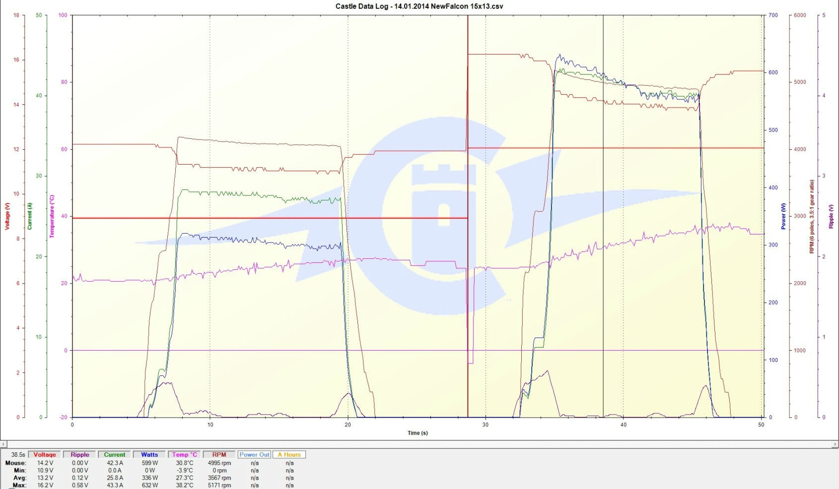

piotralski Opublikowano 15 Stycznia 2014 Autor Opublikowano 15 Stycznia 2014 Porobiłem testy śmigieł z napędem o którym wspominałem wcześniej. I tak, poniżej test śmigła 16x8. Test pierwszy na 3S, natomiast drugi na 4S. Poniżej test śmigła 16x10... Test pierwszy 3S 3000mAh, drugi 3S 2200mAh, natomiast trzeci 4S 2200mAh. Poniżej test śmigiełka które jest moim faworytem Ciężko było model utrzymać 15x13.... Test pierwszy 3S, test drugi 4S Ciekaw jestem Waszych komentarzy... za które oczywiście będę bardzo wdzięczny! Śmigła Aero-Naut węglowe. PS Zamiast rozważać, czy antenki na zewnątrz są bardzo nie na miejscu, czy też nie, możemy przeanalizować tematy bardziej istotne
Gość Jerzy Markiton Opublikowano 15 Stycznia 2014 Opublikowano 15 Stycznia 2014 Włącz pomiar napięcia i porównaj skoki napięcia i prądu, zwłaszcza na pakiecie 4s. Pozdrawiam - Jurek
piotralski Opublikowano 16 Stycznia 2014 Autor Opublikowano 16 Stycznia 2014 Jerzy, tak też uczynię, niestety dopiero wieczorem (nie mam logów przy sobie).
Ryszard_I Opublikowano 16 Stycznia 2014 Opublikowano 16 Stycznia 2014 Prąd maksymalny dla tego silnika wg. producenta to 70A (na stronie www.aicraft-world.com trfiłem na info dotyczące tego silnika I=50A/30s). W motoszybowcu staram się wycisnąć z napędu maksymalny prąd. Z uwagi na to, że napęd będzie pracował do 10sekund to prąd nawet 60A nie będzie destrukcyjny dla silnika. Dla prądów tej wielkości nie musisz szukać super pakietów. Dualsky serii GT-S spokojnie wystarczą. Zrób testy z większym śmigłem bo u Ciebie prąd jest w granicach 42A. W czasie testów dodatkowo mierz prąd amperomierzem cęgowym a napięcie pakietu woltomierzem podłączonym do gniazda balansera. Z własnego doświadczenia wiem, że pomiar prądu przez wewnętrzny bocznik regulatora jest mało dokładny. Jest to ważne w momencie gdy poruszasz się w granicach prądów maksymalnych lub je przekraczasz. Producent podaje, że przekładnia przeniesie 700W. Biorąc pod uwagę sprawność zespołu napędowego (silnik + przekładnia ok.80% to moc pobierana przez napęd z pakietu powinna być do około 800W . Jak będziesz znał dokładne napięcie ( na co wcześniej zwrócił uwagę Jurek) na obciążonym pakiecie to znając prąd będziesz wiedział jaką moc pobiera napęd.
