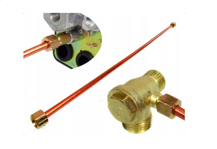

pacyfic_77 Opublikowano 13 Maja 2023 Udostępnij Opublikowano 13 Maja 2023 Wszystko poskręcane. Choć jedno połączenie przekręciłem i trach, korpus reduktora nie wytrzymał. Przyczyną był zbyt duży luz na gwincie. Użycie teflonu mijało się z celem, zatem użyłem konopi. Jeden obrót więcej i było po sprawie. Co do zbiorników tego typu to znalazłem informację że wytrzymują 10 barów. Ciśnienie ustawiłem tak jak na załączonym zdjęciu.Chyba najmniejsze jakie można było ustawić. Jeszcze jedna fotka na całośćWysłane z mojego M2006C3MNG przy użyciu Tapatalka 2 Odnośnik do komentarza Udostępnij na innych stronach Więcej opcji udostępniania...
Adam P. Opublikowano 13 Maja 2023 Udostępnij Opublikowano 13 Maja 2023 2 godziny temu, pacyfic_77 napisał: Użycie teflonu mijało się z celem, Dlaczego? U siebie w warsztacie w takim "normalnym" kompresorze wszystko mam na teflonie poskładane. Pakuły mają ma sens tam gdzie może nasiąknąć wodą(wtedy puchnie i uszczelnia). że pękło nic dziwnego, te rurki od reduktora to jest kruchy plastik albo jakiś szajs metal zrobiony z proszku, u mnie też jedna pękła. Odnośnik do komentarza Udostępnij na innych stronach Więcej opcji udostępniania...

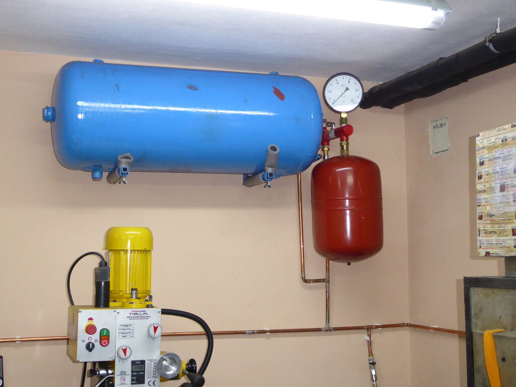

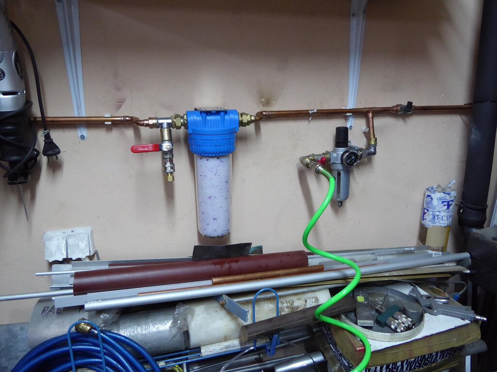

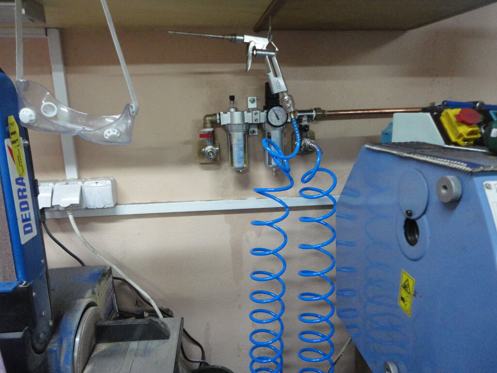

RomanJ4 Opublikowano 13 Maja 2023 Udostępnij Opublikowano 13 Maja 2023 1 godzinę temu, Adam P. napisał: Dlaczego? U siebie w warsztacie w takim "normalnym" kompresorze wszystko mam na teflonie poskładane. Pakuły mają ma sens tam gdzie może nasiąknąć wodą(wtedy puchnie i uszczelnia). A ja poprzewijałem z teflonu na pakuły. teflon na gładkim gwincie się ślizga i zwija, a ostry z kolei go przecina, wolę pakuły. Ale Twój jak trzyma to Ok. 5 godzin temu, pacyfic_77 napisał: Co do zbiorników tego typu to znalazłem informację że wytrzymują 10 barów. U mnie instalacja testowana była na 12bar i podobny zbiornik oraz przeróbka z boilera 100L bez problemu wytrzymały. Także tak potrzebny do plazmy własnej roboty osuszacz zrobiony z filtra do wody i żelu dla kotów to wytrzymał. Jeśli ktoś robi w swoim warsztacie stałą instalację pneumatyczną (np z lutowanych rurek CU), to warto jeden odcinany osobnym zaworem punkt poboru przystosować do smarowania narzędzi pneumatycznych jak szlifierki i inne za pomocą smoczkowej smarownicy kroplowej. dla zainteresowanych o smarowaniu układów pneumatycznych SMAROWANIE ukł. pneu..pdf 1 Odnośnik do komentarza Udostępnij na innych stronach Więcej opcji udostępniania...
