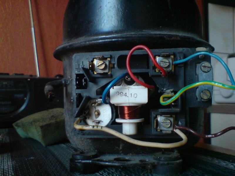

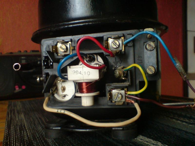

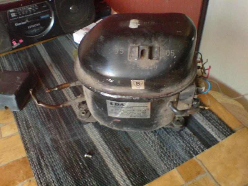

rajaner Opublikowano 21 Marca 2015 Opublikowano 21 Marca 2015 Witam wszystkich. Postanowiłem i ja zrobić lodówkowca ale mam problem z tym agregatem. Przy takim podłączeniu jak na zdjęciu włącza się i wyłącza co parę sekund, jak przepiąć te przewody aby pracował cały czas. Na tym zdjęciu są widoczne trzy rurki wychodzące z agregatu i tu nie bardzo wiem do której co podpiąć. Bardzo bym prosił o pomoc bo nie chciał bym zrobić jakiejś głupoty i uszkodzić agregat. Bardzo dziękuję Andrzej.
rajaner Opublikowano 22 Marca 2015 Opublikowano 22 Marca 2015 Co zrobiłem nie tak że włącza się na kilka sekund.Może przyczyną jest uszkodzony agregat?.
bubu2 Opublikowano 22 Marca 2015 Opublikowano 22 Marca 2015 Jeżeli podłączyłeś poprawnie, to być może działa Ci tylko uzwojenie rozruchowe, wyłączane przez widoczny na zdjęciu automat. A główne uzwojenie jest np. spalone (częste w starych agregatach ze złomu). Zdejmij automat, będziesz miał trzy wyprowadzenia silnika. Sprawdź omomierzem, czy obydwa uzwojenia (rozruchowe i główne) są w porządku. Uzwojenie fazy rozruchowej ma mniejszą oporność od głównego. Prawdopodobnie główne będzie przepalone. Silnik agregatu działa tak, że uzwojenie główne (w czasie pracy) jest cał czas podłączone, a faza rozruchowa, przez automat, jest na chwilę załączana przez automat. Jeśli obydwa uzwojenia będą poprawne, mozesz sprawdzić silnik, włączając jego uzwojenie do prądu, a fazę rozruchową na chwilę, przy pomocy kawałka przewodu. Jeśli obydwa uzojenia poażą oporność, dopiero wówczas będziesz mógł obwiniać automat lub jego podłączenie.

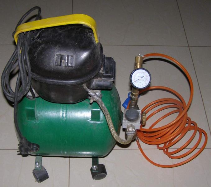

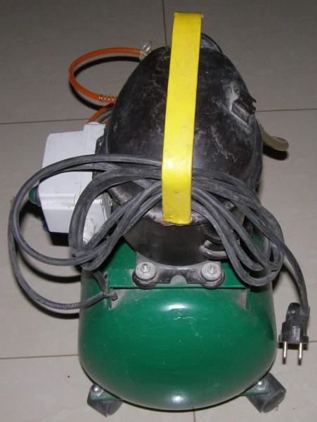

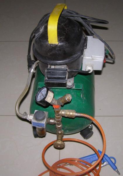

freekamil Opublikowano 7 Kwietnia 2015 Opublikowano 7 Kwietnia 2015 Pochwalę się swoim lodówkowcem, zrobionym z butli po gazie R134a.
Bartek Piękoś Opublikowano 7 Kwietnia 2015 Opublikowano 7 Kwietnia 2015 Fajny, taki kompaktowy. Nie gromadzi Ci się za dużo oleju w instalacji? Pytam, bo agregat masz wysoko, a wyjście na instalację "idzie" w dół. Kółeczka masz czadowe!
freekamil Opublikowano 8 Kwietnia 2015 Opublikowano 8 Kwietnia 2015 Oleju są niewielkie ilości, lecz jak się trochę nagromadzi to nie problem bo w odstojniku jest zaworek od dołu do spuszczania.
