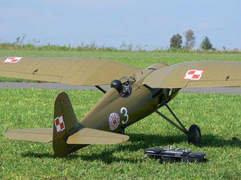

OK... opieram się na monografii Glassa gdzie tak było napisane a zdjęć z innym układem nie widziałem. Ilustracje i owszem, ale zdjęć nie. Jeśli były takie z przekoszonym naniesieniem to przepraszam i przestaję się czepiać :)
Na poniższym zdjęciu widać 111 Eskadrę na lotnisku: wszystkie mają znaki w linii:

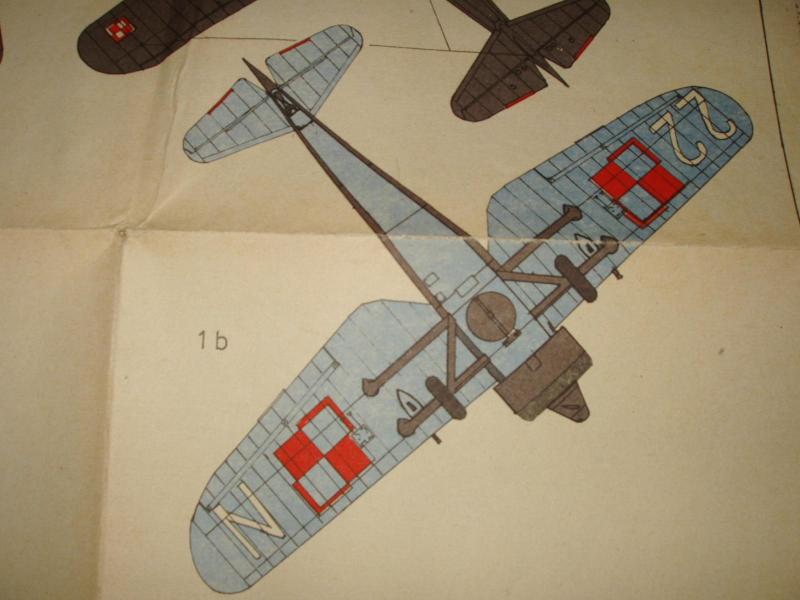

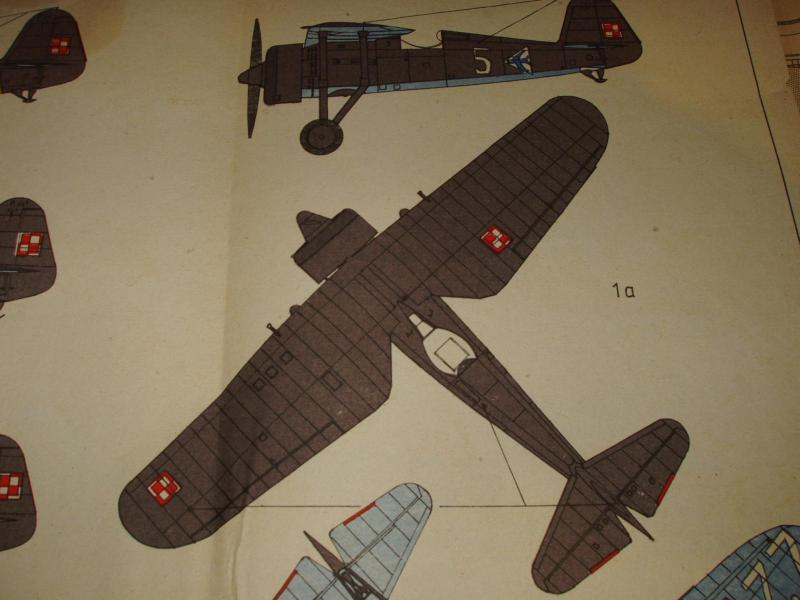

"Krzywo" czyli z przemieszczeniem, ale w położone na jednej linii:

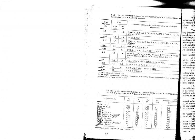

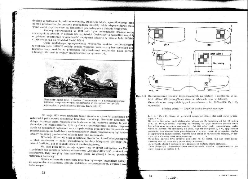

Był regulamin określający położenie i wielkość szachownic. Skoro był, a samoloty malowano w fabryce, to nie przypuszczam (choć wykluczyć się nie da), że jeden miał przemieszczone i w poziomie i w pionie. Ale nie wydaje mi się...
P11 ma śmieszne skrzydła, więc często na ilustracjach znaki są umieszczane od sasa do lasa. Jak mówię, temat 111 Eskadry przećwiczyłem podczas budowy P11 i zebrana ikonografia nie wskazywała na to, by znaki były umieszczane inaczej niż w regulaminie.
Co w niczym nie umniejsza mojego szacunku dla modelarza i jego dzieła. Model jest śliczny :)
Tak czy tak model prześliczny ! ;). Moje 0,03zeta opierałem tylko na rysunkach nie zdjęciach. Myślę jednak, że kolega Henryk jest za starym(czytaj doświadczonym) wróblem by popełnić taki błąd przy takim modelu.
Ja nie zwracałem uwagi na szachownice  jak są rozmieszczone , tylko przykleiłem je według planów modelarskich Nr.91 , w tych planach jest jeszcze jeden błąd , który ja też zrobiłem , jest to widoczne na zdjęciach , ale znajdźcie go sami.
Ja tym się nie przejmuje, gdyż jest to model do latania rekreacyjnego na naszym lotnisku , lub jakiś piknikach.
Irek to nie jest to , dokładnie jest widoczne na ostatnim zdjęciu ,tak było w planach i tak zrobiłem , mój pilot siedzący w kabinie i zwrócił mi na to uwagę , gdyż ma to przed oczami .
Jeżeli nikt tego nie widzi tylko pilot , więc nie będę nic zmieniał.
Szachownice to zawsze mogę zrobić nową i przykleić w innym miejscu .
Robercie nie będę zmieniał hauby pilota , gdyż ten model na naszym lotnisku i piknikach bardzo się podoba , bo jest to model Polskiego samolotu i ma szachownice.
Heniu - widzi, widzi ale ja doszukiwałem się czegoś poważniejszego niż odwrotne zamocowanie przyrządów celowniczych ;). Ale tak przeglądam net i widze, że kod cyfrowo literowy był też na zewnątrz znaków.
Mój błąd. Też właśnie dotarłem do informacji, że szachownica na prawym skrzydle była cofnięta o 30-75 mm. A miała 460x460 mm wielkości, więc koniec końców była cofnięta "nieznacznie", na pewno nie tak bardzo, jak na modelu.
Dobra, szczegół. P11 śliczna jest i basta :)
