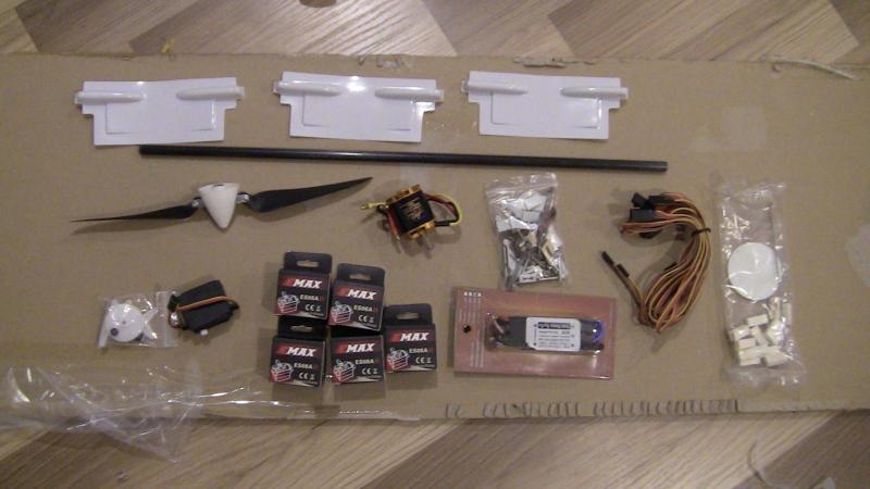

Zamówiłem go bezpośrednio w fabryce FlyFly Hobby w Dongguan w Chinach http://www.flyflyhobby.com/ jest to wersja PnP
Poniżej setup - nr referencyjne możesz sprawdzić na stronie ich dealer-a w HongKong-u http://www.hobby88.com
1 pcs FF10-109C folding propeller
1 pcs FF9-903 servo 40g
1 pcs FF3-309A motor 1200kv
5 pcs FF9-902 servo 9g
1 pcs FF4-402 ESC 60A
Ciężko powiedzieć co to jest i jaka jest tego jakość. Jak przypłynie to coś napiszę.
Niestety kosztu nie mogę podać, tak się umówiłem z Panią Dyrektor :)
Czas oczekiwania długi, wypłyną pod koniec stycznia i będzie w przyszłym tygodniu.

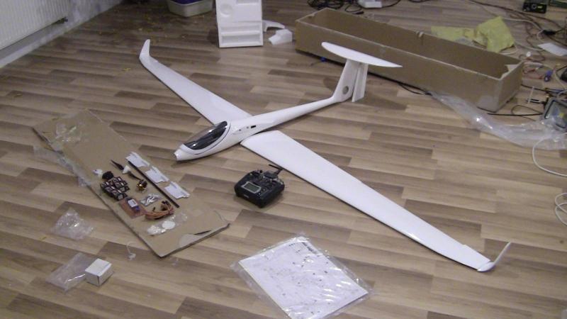

No i oto jest, w wersji PNP - ponieważ jest to mój pierwszy taki model, na chwilę obecną ręce mi opadły, bo modelarz ze mnie żaden, jest tu trochę elementów i chyba muszę zapytać od czego powinienem zacząć to składanie...
Elektrycznie sobie poradzę, chyba bardziej potrzebuję podpowiedzi jaką kolejność zachować, aby w którymś momencie nie okazało się że muszę zdemontować to co już zamontowałem, żeby móc zamontować coś innego...
Dziś sprawdziłem wszystkie serwa, silnik, i ustawiłem regulator - wszystko dzięki Bogu sprawne.
Ponieważ mam klej tylko CA (muszę kupić jakiś epoxydowy) na razie nic nie kleję i tak sobie oglądam co z czym.
Czy mogę kleić serwo bezpośrednio do skrzydła, tak jak poniżej, czy muszę robić łoże dla niego?
Czy do SK mam wykorzystać jako zawiasy kółka z włókna szklanego które dostałem w zestawie, czy mogę wykorzystać zawiasy jak na zdjęciu np. 3 szt. ? Nie wyglądają na zbyt mocne.
I ostatnie zdjęcie - to są chyba osłony serw, tylko jak rozumiem trzeba je sobie dociąć ?
A jak pójdą tryby w serwie lub spalisz serwo to co wówczas zrobisz jak go przykleisz na stałe. A serwa trzeba wymieniać czasami.
Nie obraź się ale trochę z motyką na słońce się porwałeś.
W sumie nie ma jak nawet Ci pomóc bo nie wiadomo co wiesz.

Czyli do serw powinienem zrobić mocowanie umożliwiające ew. wymianę. Głownie chodziło mi o to, czy serwo może być mocowane do tej części skrzydła, czy powinienem mocować je np. do osłony i dop. z osłoną montować w skrzydło. Widziałem na zdjęciach że tak zrobił chyba inicjator tego wątku.
Doświadczenie mam żadne - Bixler2 wielokrotnie kretowany i naprawiany, oraz Heli 450FBL podobnie jak Bixler :)
Dzięki
Jest kilka sposobów mocowania serw do skrzydła. W piankach najczęsiej robi się to owijając serwo taśmą izolacyjną, ale w makietach trzeba montować do czegoś takiego:
Musisz móc wymienić serwo.
A na pytanie z pierwszego Twojego posta o kolejność montażu to moja odpowiedź jest taka: bez znaczenia. Możesz montować serwa w skrzydłach a potem silnik w kadłubie.
Jedynie co to nie możesz przykryć serw nie montując popychaczy.
Mocowania ok. ale niestety nie do moich serw, te w zestawie akurat mocowania mają od tylko frontu, ale wykorzystam małe drewienka chyba 10x10 wkleję jako boczną blokadę serwa a od góry zapinkę na dwa wkręty do nich.
Jeśli chcesz "profi" to tu masz kilka mocowań do Twoich serw,jak Pisze Konrad musisz to mieć demontowalne.

Można też zrobić to na wklejonych kawałeczkach z twardszego drewna -nie blasy ;) .
Z tego co pamiętam musisz uzyskać poziom serwa bo sam o wsadzone w skrzydło jest mocno pochylone .
Zawiasy z włókna mogą być ale dużo lepsze by były kołkowe,solidniejsze ,trwalsze chociaż ..kierunku to raczej będziesz używać sporadycznie.

Nie gniewaj się ale napiszę wprost,model może nie jest z gatunku top to jednak wymaga trochę pracy i to na jakimś poziomie...
także oblot jak i latanie to nie bułka z masłem ;) (przynajmniej z początku).
Pytaj wiec śmiało jak masz jakieś wątpliwości tu w temacie,poszukaj relacji,manuala, bo lepiej złożyć go wspólnymi siłami jak potem płakać nad zwłokami ;) .
