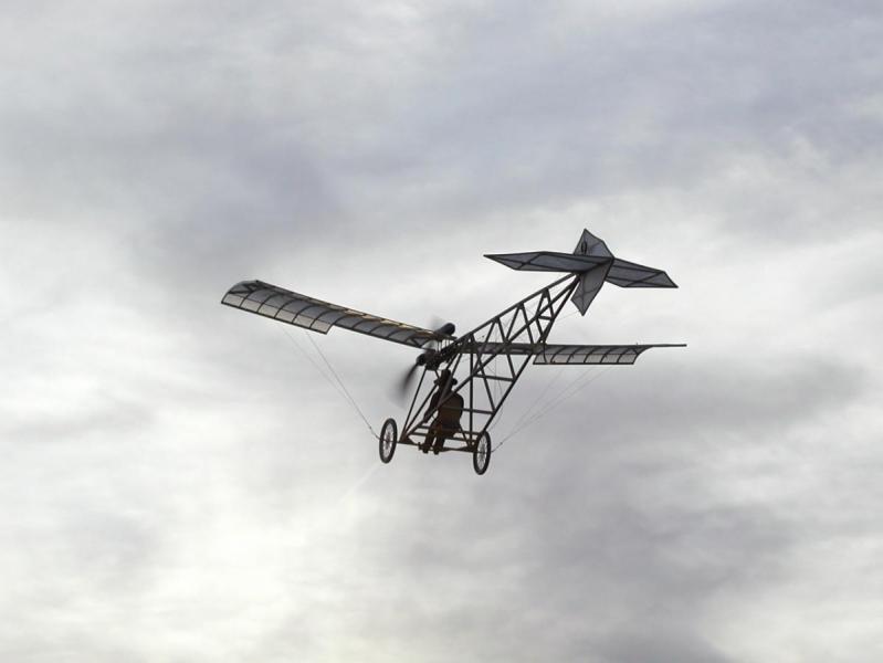

rajaner Opublikowano 18 Stycznia 2014 Opublikowano 18 Stycznia 2014 Witam Wszystkich. Jak w temacie postanowiłem zbudować model samolotu Demoiselle,na odmianę coś w stylu Retro.Na Forum jest w budowie Bleriot była mowa o budowie Etrich Taube a ja na odmianę zrobię takie coś na podstawie takich planów. Model łatwy w budowie i wiele czasu nie zajmie bo mam w planach jeszcze inny model. W zamiarach jest że nie będzie to model do latania w pomieszczeniach zamkniętych lub warunkach bez wietrznych. Do budowy wykorzystam listewki sosnowe na konstrukcję kadłuba,sklejka i balsa skrzydła, stateczniki. Długość - 1100 mm. Rozpiętość jeszcze nie znana. W orginale samolot miał w porównaniu do długości krótkie skrzydła tak mi się przynajmniej wydaje. Nie wiem czy to dobry pomysł ale mam zamiar zrobić dłuższe o 100 mm na stronę. Model łatwy i prosty w budowie ale będę miał kilka pytań co do konstrukcji skrzydła i jego mocowania,ale puki co trzeba zacząć budowę kadłuba. Zdjęcie tego co mam zamiar zbudować. PS.Czy ktoś budował taki model samolotu? Jestem ciekaw jak zachowuje się w locie, jeśli to coś będzie chciało latać.
przemo Opublikowano 18 Stycznia 2014 Opublikowano 18 Stycznia 2014 Andrzeju Andrzeju ale wykopałeś konstrukcje samolot tak brzydki że aż ciekawy na pierwszy rzut oka to wydaje mi się że to będzie latająca gazeta ... jestem bardzo ciekaw tegoż projektu więc z miejsca zasiadam na widowni i obserwuje poczynania

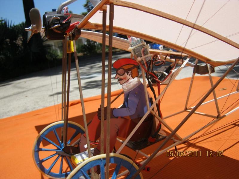

robertus Opublikowano 18 Stycznia 2014 Opublikowano 18 Stycznia 2014 Myślałeś gdzie schowasz wyposażenie? Może w pilota? 1
JacekCichy Opublikowano 18 Stycznia 2014 Opublikowano 18 Stycznia 2014 EE tam Robercie jest u góry taki piękny zbiornik paliwa ja myślę że to świetne miejsce na pakiet, chociaż inna sprawa że wtedy konfiguracyjnie będzie chyba trzeba wyważać jako dolnopłat więc zdaje się że faktycznie pilot lepszy . Co do trudności to tam coś dziwnego jest z SW i SK.

rajaner Opublikowano 19 Stycznia 2014 Autor Opublikowano 19 Stycznia 2014 Z tymi statecznikami to faktycznie troszku to dziwne,ster kierunku porusza się razem ze statecznikiem poziomym. Aby schować wyposażenie myślałem zrobić coś w rodzaju podwójnej podłogi ale to tylko taka myśl,może pakiet schowam pod skrzydłem będzie widać jak model będzie na ukończeniu. Cały kadłub to szkielet z listewek więc można kombinować. Jak na razie skleiłem boki kadłuba w poniedziałek postaram się to złożyć w całość. Andrzej.
robertus Opublikowano 19 Stycznia 2014 Opublikowano 19 Stycznia 2014 I zamierzasz robić taki ogon? Konstrukcja tego może okazać się skomplikowana i obciąży ogon. Może uprościć co nieco.

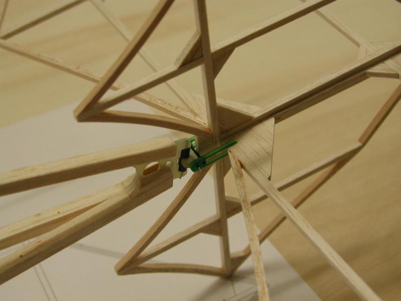

zbjanik Opublikowano 19 Stycznia 2014 Opublikowano 19 Stycznia 2014 Parę fotek z tym, jak inni sobie poradzili. Samolot piękny.
rajaner Opublikowano 19 Stycznia 2014 Autor Opublikowano 19 Stycznia 2014 I zamierzasz robić taki ogon? Konstrukcja tego może okazać się skomplikowana i obciąży ogon. Może uprościć co nieco. Jeśli nie poradzę z tym mechanizmem sterowania to zrobię to w wersji uproszczonej puki co kombinuję jak to zrobić. Na zdjęciu które zamieścił Zbyszek wszystko widać dokładnie jak to ma być bardzo dziękuję, ale to model o połowę mniejszy a przy wielkości jaką ja robię ten mechanizm może okazać się zbyt delikatny. Jeśli zrobię coś bardziej masywne i odporne na odkształcenia może być problem z wyważeniem modelu środek ciężkości jest bardzo blisko przodu modelu. Model ma latać w normalnych warunkach atmosferycznych ale nie chcę przesadzić z wagą. Głównie zależy mi żeby model w locie przypominał samolot z tamtych lat. Andrzej.
