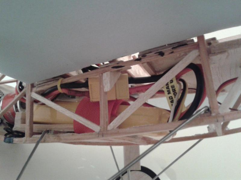

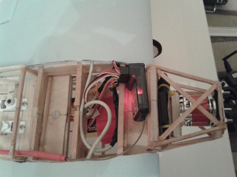

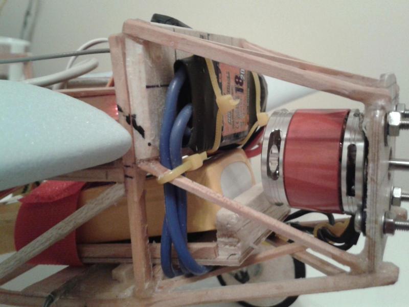

Łyżką od butów i jakimś wbijakiem udało mi się dzisiaj wpakować do kadłuba całość "armatury" tak żeby nie wystawało. (To co wystawało zostało wyrównane przy pomocy nożyczek :-)
Muszę jutro przedłużyć kabel od zasilania, wolałbym żeby wtyczka mogła "wychodzić" z kadłuba. Potrzebuję dokupić kabel 1,5mm2 lub 2,5mm2
Szukam jeszcze dobrego miejsca na odbiornik.
Spodobało mi się, że na obecną chwilę po zamocowaniu całego ustrojstwa, model jest już wyważony :-) Tak wyszło (albo może powiedzieć: tak zaplanowałem?  :-) Wiem, że jeszcze przyjdzie poszycie oraz cała reszta ale na początek mam dobry rozkład mas. Co do masy to model waży na obecną chwilę 470g.

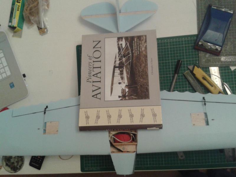

Ustawiłem też lotki na osobnych kanałach (1 i 6) i klapy na pokrętle PIT. TRIM (Radio Turnigy 9x)
Działa ładnie, mogę sterować lotkami i wychylać klapy elastycznie.
Mam jednak pytanie do kolegów którzy programowali funkcję FLAPERON w tym nadajniku. Funkcja działa w ten sposób, że w jedną stronę kręcąc lotki wychylają się w dół (klapy), gdy kręcę "na plus" lotki wychylają się jak hamulce (w górę). Zdjęcia poniżej.
Mam pytanie, czy można jakoś wyłączyć funkcję hamulca? Gdy tę opcję zaprogramowałem na przełączniku zachowywał się tak samo. Miałem krańcowe położenie klap i krańcowe położenie hamulca. Nie mogłem osiągnąć położenia "zero". Nie przeszkadza mi to szczególnie wolałbym jednak nie wejść nieświadomie w zakres hamulca :-)

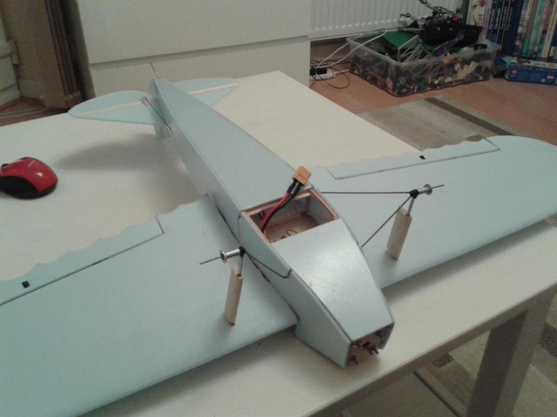

Kolejny dzień, kolejne detale.

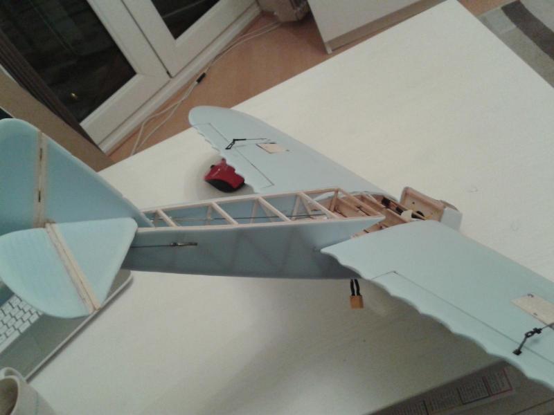

Dzisiaj przedłużyłem kabel zasilania i nakleiłem część poszycia.
A było to tak.... :-)

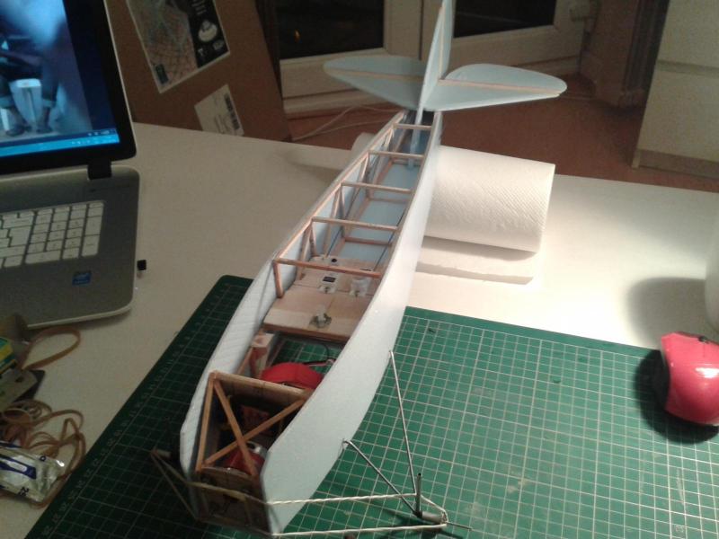

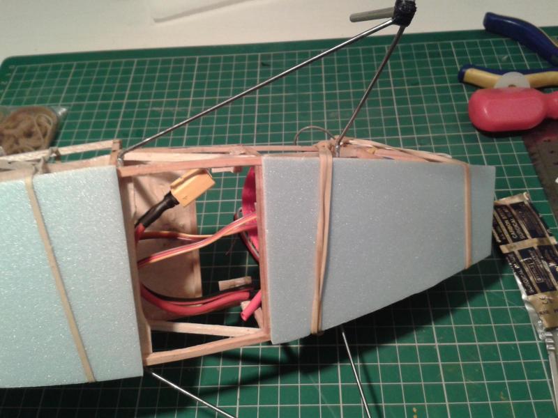

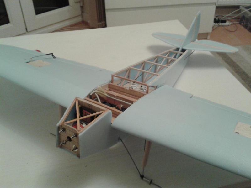

Prace rozpocząłem od dolnego poszycia przedniego i tylnego, pozostawiając otwór na wkładanie pakietu. Są tam już wklejone magnesiki które będą trzymały klapkę.
Następnie przyszła pora na poszycie boczne.

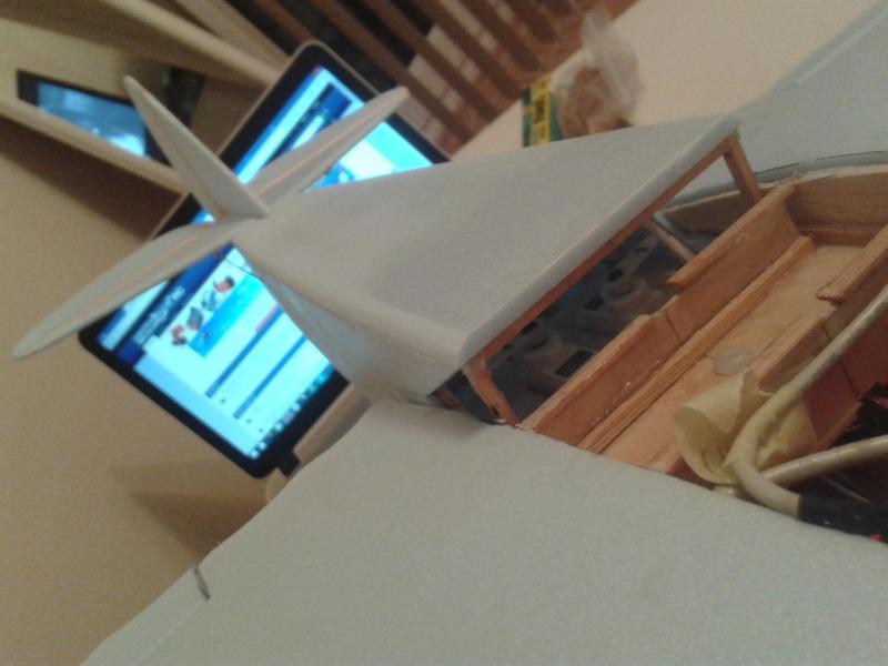

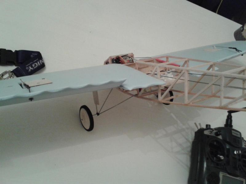

Poszycie zostało docięte i wyciąłem otwory na zamocowanie skrzydeł.
O dołu wygląda to tak, widać w narożnikach otworu na pakiet (w jego przedniej części), małe błyszczące punkciki to magnesy.
Musiałem powiększyć otwory na wsuwanie skrzydeł, które jak wiecie są demontowane. Nie będzie to wygodne rozwiązanie ale możliwe. Powstałe otwory będą maskowane przez kabinę.

Wiesław,
bardzo fajny projekt. I ładny samolot.
Bardzo ładnie siadło poszycie skrzydeł.
Mam uwagę i pytanie:

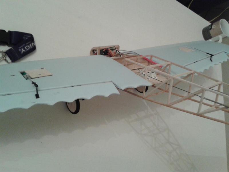

1. Półkę do której przykręcasz skrzydło dałbym od spodu podłużnicy, a nie na nią. Teraz wydaje mi się, że pracować będzie tylko połączenie klejone, oby solidne. Za to w skrzydle jest chyba odwrotnie, półka od dołu i też będzie "wyrywana". Piszę oczywiście w przenośni, chodzi mi o kierunek oddziaływania sił. Mam nadzieję, że w praktyce wszystko będzie dobrze :) .
2.Czy nakrętki kłowe nie są przyklejone odwrotnie, od góry zamiast od dołu? Nie boisz się, że też będą "wyrywane" przy dokręcaniu skrzydła lub przeciążeniach w locie?
Wiem, że to lekki model, ale...
Kibicuję.
Dziękuję za uwagi. Cieszę się, że ktoś ogląda i analizuje moje postępy.
1. Półkę dałem od góry to fakt, chciałem żeby dźwigar skrzydła przylegał na jak największej powierzchni. Później doszedłem do nowsku, że m=to może nie najlepsze rozwiązanie i wkleiłem od dołu dodatkowe wzmocnienia. Nie planuję akrobacji liczę więc, że to wystarczy.
2. Z nakrętkami kłowymi nie miałem doświadczenia, zamontowałem je tak jak widziałem na niektórych zdjęciach w sieci. Mam nadzieję, że się to na mnie nie zemści.
Nie jestem pewien czy na tym etapie uda mi się to zmienić. Nakrętki zostały wbite w sklejkę i zaklejone.
Kurcze wygląda, że ten projekt opiera się na "nadziei" :-)
Ale w ten sposób też się czegoś nauczę i wiedzę wykorzystam przy budowie kolejnego polskiego "cudaka" z lat 20-30 :-)
Kurcze.... musi być, w końcu wszystkie modele wracają na ziemię :-)
Ale nie każdy po takim powrocie ponownie startuje :-)

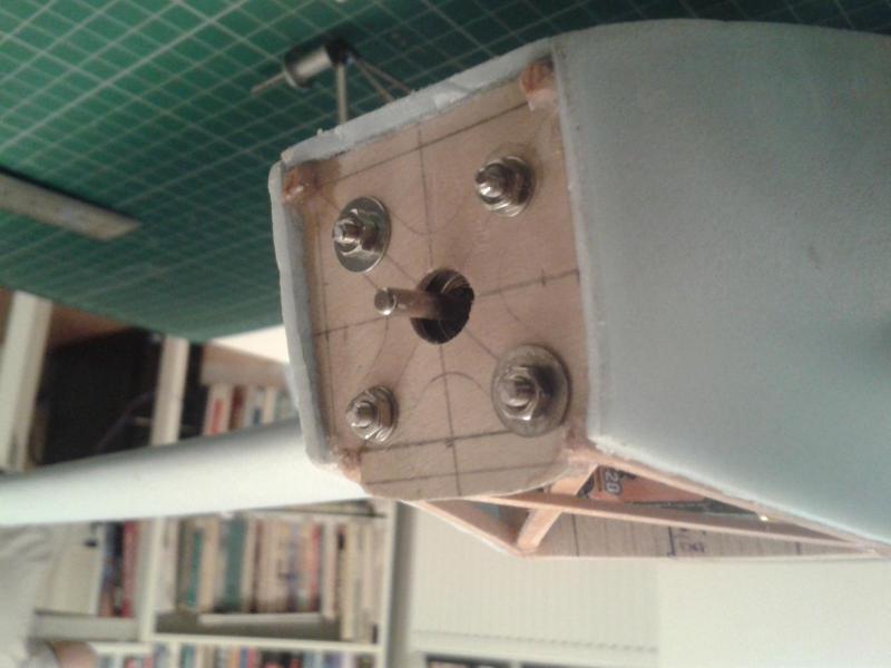

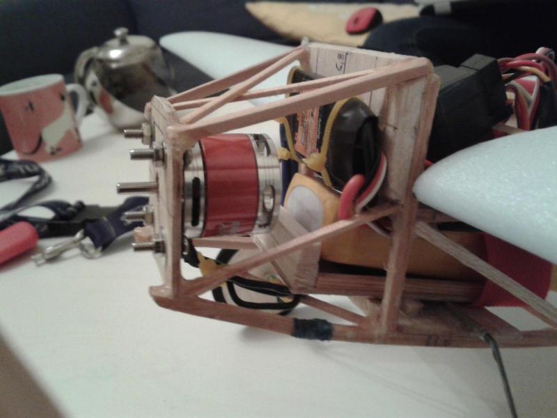

Absolutnie nie krytykuję ale mam pytanie czy śruby od mocowana silnika tak będą straszyć czy je skrócisz lub wymienisz ?
Model lekki ,walka o gramy a tu takie niedociągnięcia... ;) .
Waga dodatkowa na dziobie zawsze może się przydać. :-) w to miejsce jeszcze przyjdzie maska przednia ale i tak chyba je przytne.
Tak jak sugerował Rafał, śruby zostały przycięte. Ciekawe dlaczego to zdjęcie jest "do góry nogami" :-)

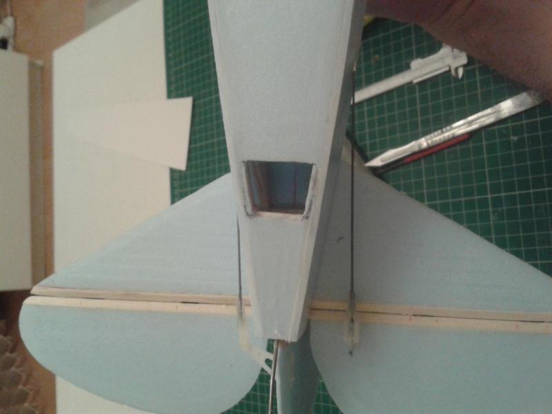

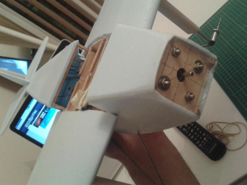

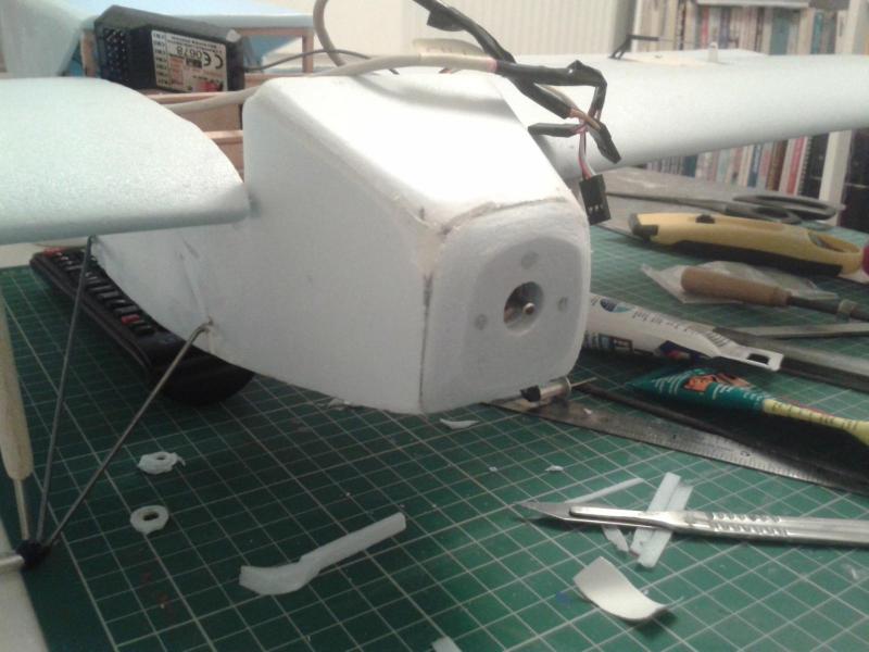

Wyciąłem otwór w tyle żeby ułatwić chłodzenie powietrzem i zmniejszyć ciśnienia w kadłubie. Powietrze będzie wchodzić z przodu pod silnikiem i wylatywać tym otworem.

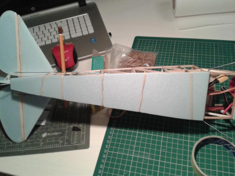

W następnej kolejności przykleiłem poszycie górne z przodu i w części tylnej. Poszycie zostało oszlifowane papierem o gradacji 1000.

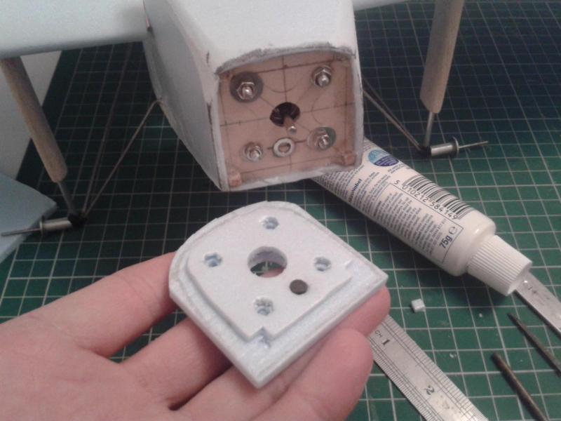

Przednią osłonę wykonałem z dwóch warstw depronu. 3 i 5 mm. Warstwa wewnętrzna 3mm wchodzi do wnętrza jak korek i zapiera się na wrędze silnika. Dodatkowo ma wklejony magnes. Zmienię go jednak na dwa mocniejsze magnesy. Końcówki śrub lekko pokryłem UHU Por dzięki temu całość lepiej się trzyma ale jest demontowana tymczasowo. Możliwe, że później osadzę ją na stałe.
Warstwa zewnętrzna oszlifowana została do odpowiedniego kształtu.

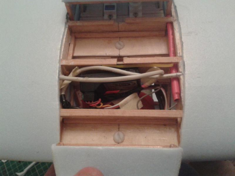

Ostatnią rzeczą na dzisiaj było wciśnięcie (dosłownie) odbiornika na środkowy dźwigar. Odbiornik jest tam przyklejony na rzepa.
