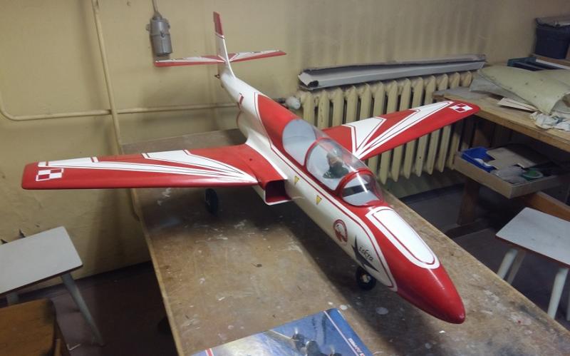

Tomek Opublikowano 23 Maja 2016 Autor Opublikowano 23 Maja 2016 Model miał za mała prędkość , naoczni widzowie wszyscy jak jeden to potwierdzili. Wyważenie mam podobnie jak u kolegi z depronowej Iskry. Model już odbudowany. W sumie nie było bardzo co odbudowywać, 3 wręgi podklejone sklejką , wklejona rurka , wyszlifowany "dzióbek" oklejony i pomalowany resztką farby. Zrobiłem dziś próbę kołowania po asfalcie, za modelarnia między blokami mam parking z asfaltową 60m długości wylewką. Zabrałem tam Iskrę bo w Radawcu miałem problem ze skręcaniem Iskry przy zerowym ustawianiu steru kierunku. Poprawiłem to po kilku próbach kołowania , teraz pędzi prosto przed siebie. Ale najciekawsze jest to , że na pół gazie (nie odważyłem się dać więcej ) Iskra zbiera się do startu i zapierdziela jak głupia. Jak jutro popołudniem nie będzie wiało to lecę oblatać ją z asfaltu. A tak wygląda po remoncie czyli zwyczajnie . 1

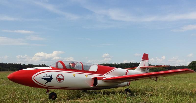

Tomek Opublikowano 28 Maja 2016 Autor Opublikowano 28 Maja 2016 No i poleciała, koniec pierdzielenia o wersji rajdowej WRC Poleciała , aż miło Teraz będę się chwalił, więc jeśli ktoś ma na to alergie to niech czyta dopiero 4 linijki niżej. Więc na początku start, Iskra idzie jak burza i zaraz mi wyskoczy do góry bez mojego udział. Docisnąłem ją do ziemi wysokością i pozwoliłem się rozpędzić do końca, a potem odpuściłem wysokość i model pięknie wzniósł się w górę. W powietrzu lata jak bajka , jak oryginał 1/3 gazu wystarczy do lotu ,a 1/2 to już lata jak się chce , ale dźwięk na 100% gazu to sam miód (początek filmu i "kosiak" w środku) , zero efektu odkurzacza:)) Z modelu jestem bardzo bardzo zadowolony. Po wycięciu i wzięciu w ręce elementów iskry myślałem , że to wszystko rozsypie się w proch jeszcze bez złożenia ,a tu kolosalna niespodzianka, model jest bardzo mocny i odporny na głupoty i kraksy. Pilotuje się łatwego i przyjemnie , małe wychylenia sterów a wszystko jest pod kontrolą. Bardzo przyjemny,nie nerwowy model w lataniu. Jedynie lądowanie z wiatrem to głupi pomysł, model i tak jest dość szybki , plus wiatr i okazał się za szybki Lądować pod wiatr się nie dało, nie założyłem okularów przyciemnianych i mnie słońce totalnie oślepiało. Myślę, że lądowanie z wiatrem było by normalne bez kaczuszek https://www.facebook.com/tomek.grzechnik.7/videos/567435720085171/ edit: Setup się sprawdził, na 3000 pakiecie wylatałem ok 5.30-6 minut i zostało jeszcze 1100ma w pakiecie czyli 1/3 zapasu. Można by założyć pakiet 5000 co by dało kolejne 4 minuty lotu ,ale 6-7 minut lotu w zupełności na 1 raz wystarczy,lepiej dokupić kolejny pakiet 3000mA i lecieć 2 x niż jeden x długo. Pakiet zipy 3000mA 6cel Turbina zintegrowana z silnikiem Dr Mad Trust 80-tka 10 listków (nie widzę jej już w HK więc na przyszłość zostaje 90 -może i lepiej) regulator 100A OPTO z 5 A osobnym BEC-em też już nie ma w HK Serwa 33 gramowe Corona 4,5 kg DS339 serwo kierunku i koła sterowanego TowerPro 996r 13KG odbiornik 8 Turnige (będzie 10 z telemetrią) Konstrukcja sklejka balsowa plus elementy balsowe, kryta balsą 2 zeszlifowana miejscami do 1mm na to biała folia i czerwona akrylowa farba. Koła w skali zdobyczne z innych modeli kolegów (nigdy by już nie poleciały więc ich szczęście ) 3

hubert_tata Opublikowano 28 Maja 2016 Opublikowano 28 Maja 2016 Brawo, bardzo fajnie Ci wyszła. Na tym filmie, już w powietrzu, wygląda na znacznie większy model; mam na myśli powolne wznoszenie i spokojne zachowanie.
Tomek Opublikowano 28 Maja 2016 Autor Opublikowano 28 Maja 2016 Dzięki Hubert. Jak na drugi EDF i pierwszy budowany od zera, to faktycznie lata się nią łatwo i w miarę wolno też można , taki trenerek w EDF-ie. Nie wiem jak kręci podstawową akrobację, bo nawet nie próbowałem, może jutro jakieś pętle ,może beczki i odwrócony plecowy lot wypróbuje.
