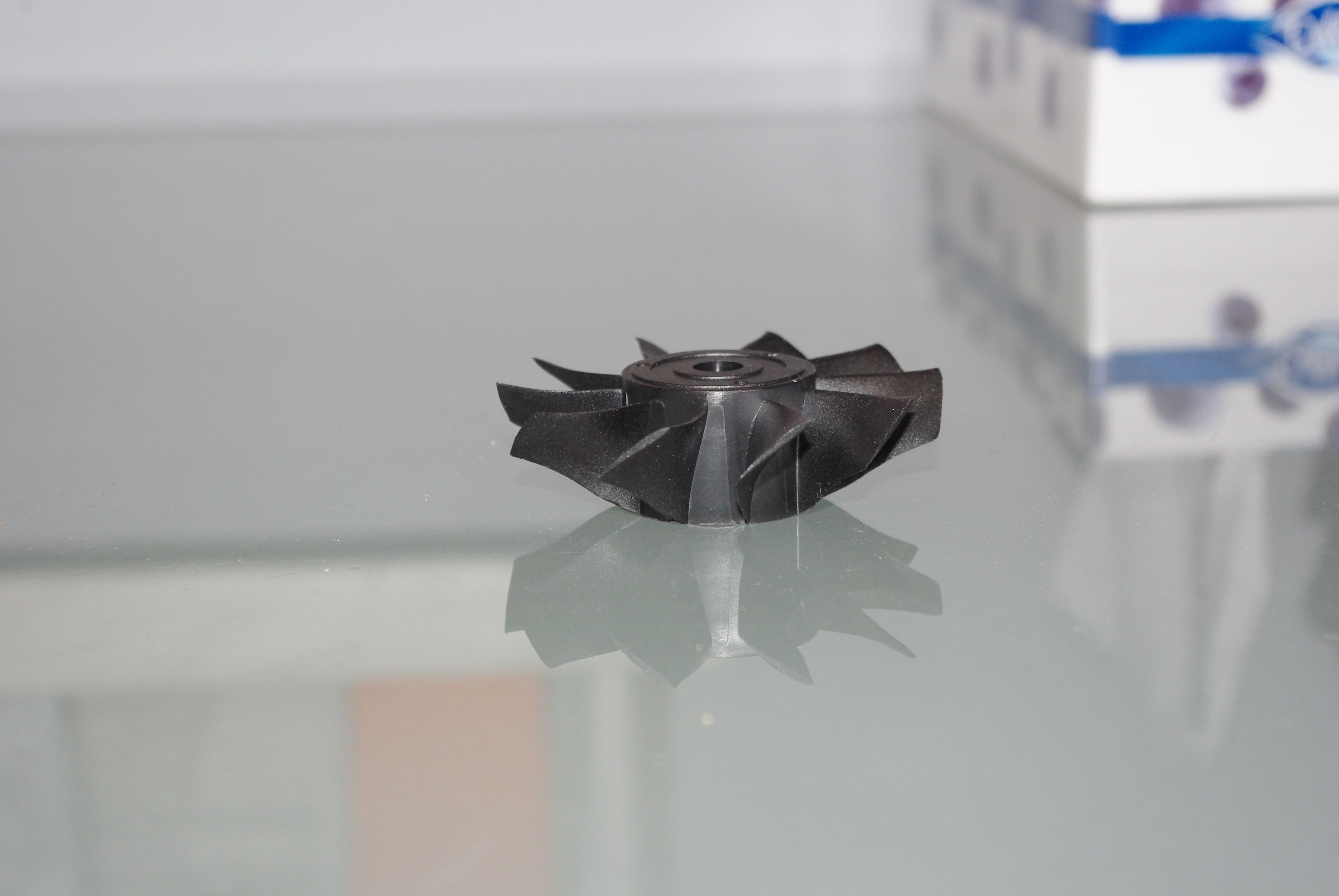

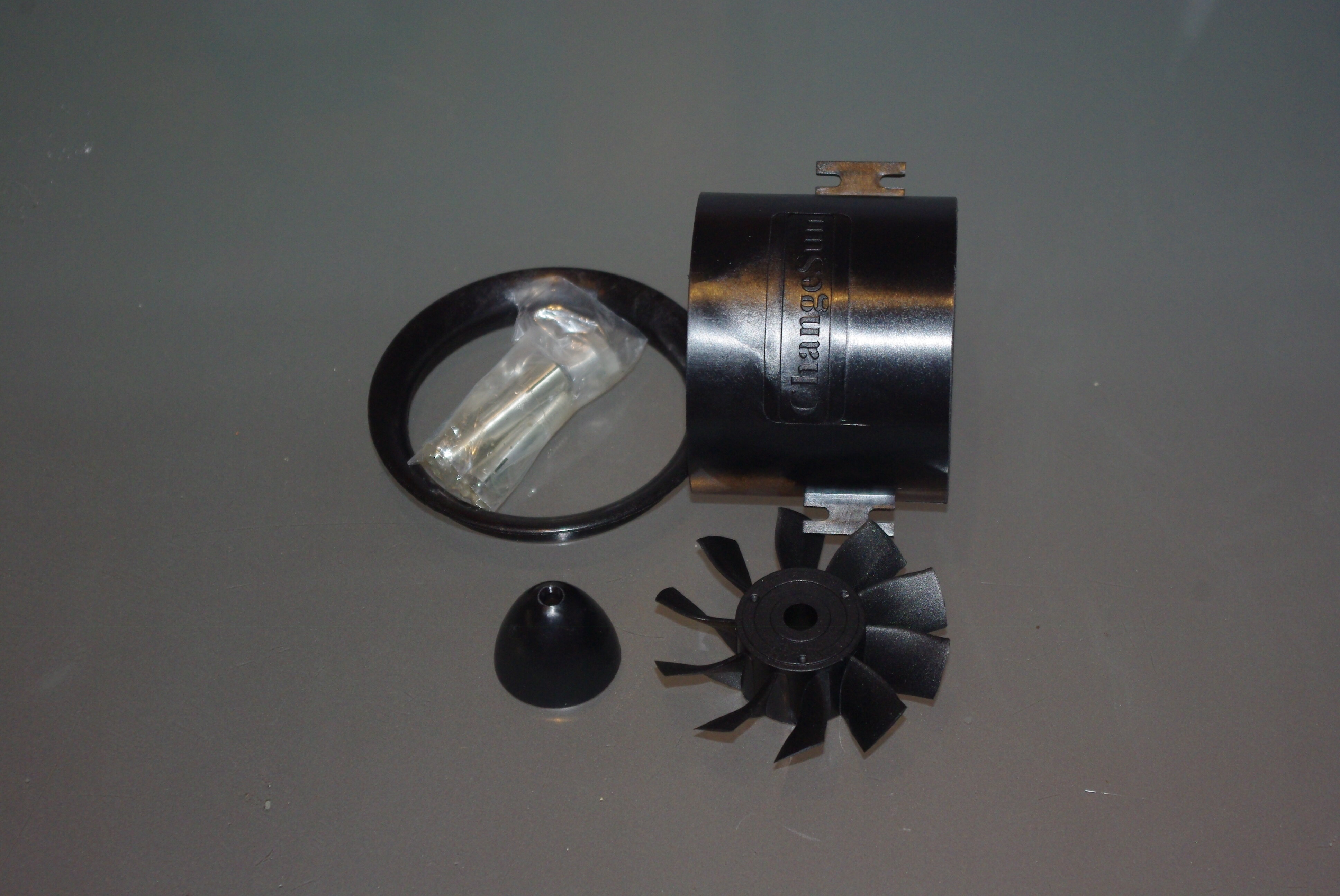

Przyszedł EDF 70mm
Zaskoczył mnie skok łopatek wentylatora, zobaczcie.
Postawiłem wentylator na wyważarce i niestety nie jest wywazony statycznie. W opisie na HK jest napisane, że jest wyważany dynamicznie, ma to sens?

Do tej turbinki polecam silniczek z tej samej serii Robercie co pisałeś tylko 2800kv pobór to 58A i 930W mocy o ile dobrze pamiętam.A ciąg statyczny 1100g przy zastosowaniu dyszy wylotowej 56mm. Bez dyszy 1350g. Sama turbina naprawdę fajna bardzo dobrze wykonana praktycznie nie wymaga wyrażenia a po zastosowaniu pierścienia naprawdę cicha.A co do samych silników z tej serii począwszy od 2100kv do 2800kv we wszystkich bardzo szybko padają łożysk i czasami trzeba przerzucić ich kilka żeby trafić na dobry egzemplarz tak aby nam troszkę posłużył.
