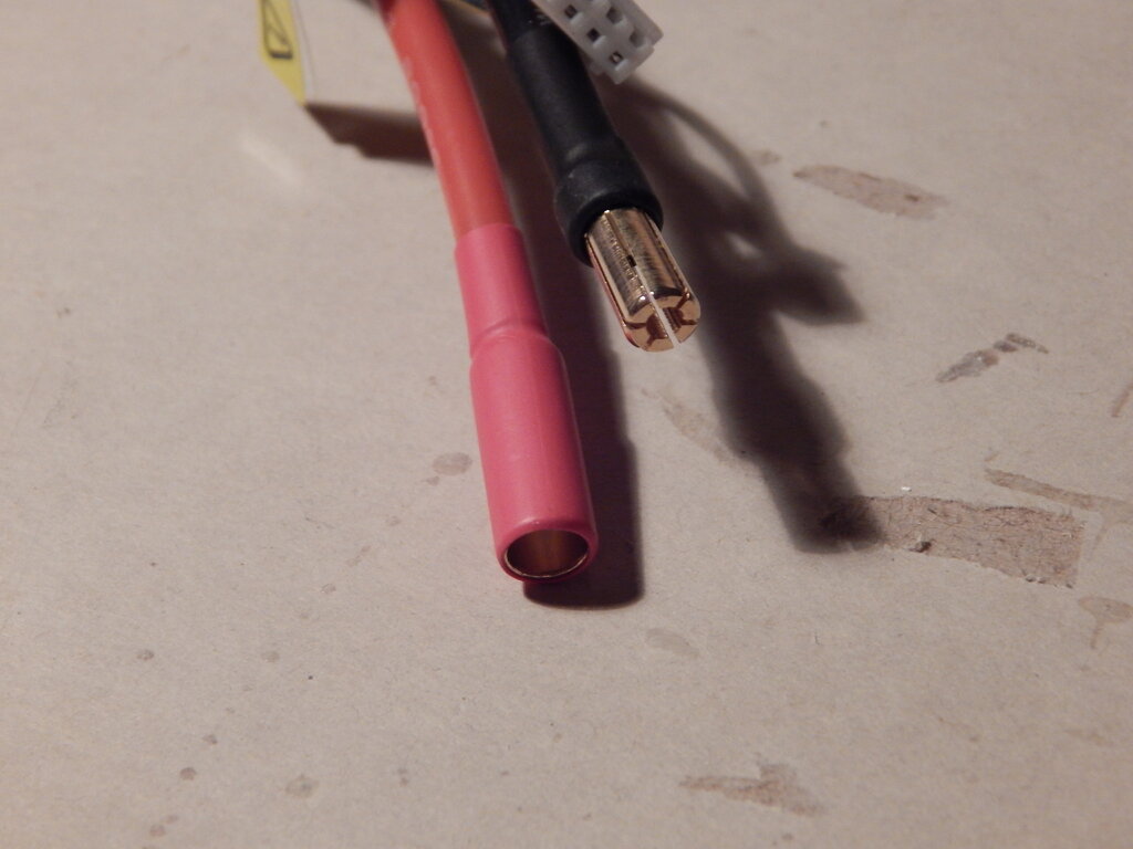

robertus Opublikowano 23 Listopada 2015 Autor Opublikowano 23 Listopada 2015 Przyszły zakupy. Pakiet Zippy 3000mAh 40C - waga 310g Regulator 70A HK Blueseries -waga 75g Pakiet przychodzi z takimi wtyczkami srednica 5mm. chciał zamienić Ja bym je na XT60, podobno przenoszą 60A, nie spodziewam się większych prądów.
Bartek Piękoś Opublikowano 23 Listopada 2015 Opublikowano 23 Listopada 2015 Z jakichś powodów są tu bullety i to nie najmniejsze. Ja czytałem (nie pomnę źródła), że XT60 przenoszą do 40A. Brałbym takie gdzie są mniejsze straty cieplne. Bullety, mimo, że nieco niewygodne, podobno najlepiej zdają egzamin przy dużych prądach, choćby dlatego, że mają "rozmiarówkę", również tą dużą
MZWBPiotr Opublikowano 24 Listopada 2015 Opublikowano 24 Listopada 2015 Polecam zmienic wtyczki na xt90
robertus Opublikowano 25 Listopada 2015 Autor Opublikowano 25 Listopada 2015 Ty masz u siebie XT90? A ja zdałem sobie sprawę, ze jeszcze nie wiem jak go naładuję, bo wtyczki nie mam odpowiedniej. Chyba testowo założę jednak XT60 a potem się zobaczy.
MZWBPiotr Opublikowano 25 Listopada 2015 Opublikowano 25 Listopada 2015 Ja u siebie mam xt90. Do ladowania zlutowalem sobie przejsciowke xt60 - xt90
Blako2682 Opublikowano 27 Listopada 2015 Opublikowano 27 Listopada 2015 Robercie nie masz co się martwić ja mam takie same pakiety i identyczny zestaw i pobór będziesz miał w 55 -58A i złączki xt60 wytrzymują bez problemu. One zaczynają robić się ciepłe dopiero przy 90A przy 120 są już naprawdę gorące. Xt90 stosuje do zestawu powyżej 80A i pakietów 5S Wysłane z mojego SM-G903F przy użyciu Tapatalka
