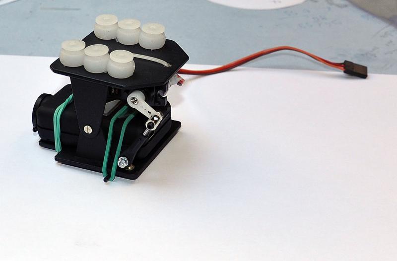

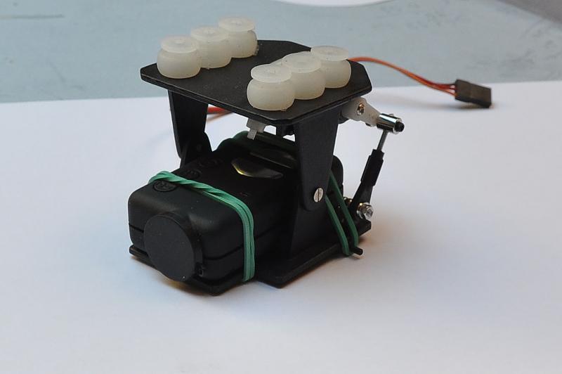

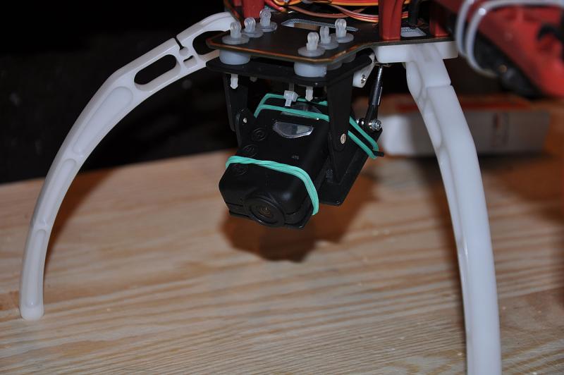

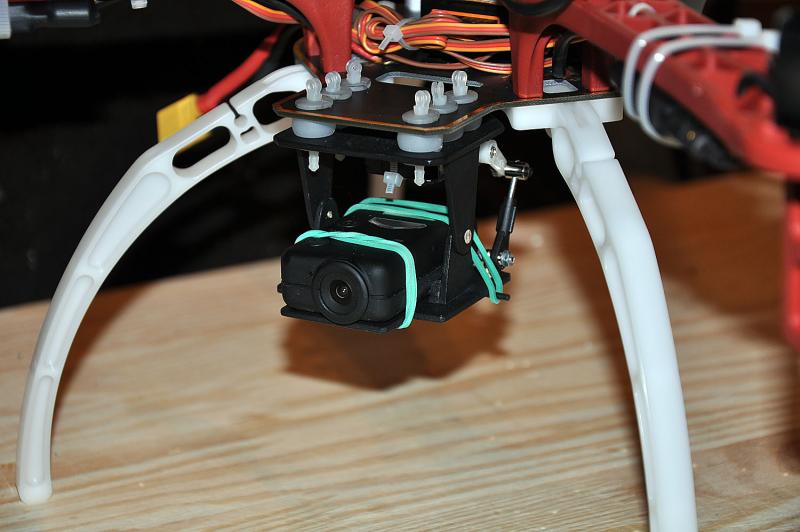

Powstała kolejna platforma pod kamerę Mobius. Samo zamocowanie kamery pozwala na jej wychylanie od poziomu w dół przy pomocy serwa. Wykonanie z 2 mm sklejki lotniczej.
Widok platformy z amortyzacją
zamocowanie w kopterze w standardowych otworach ramy
kamera wychylona w dół
Nie wiem, czy zamiast sześciu plastikowych spinek nie lepsze by były cztery normalne śrubki i nakrętki. Wiem, że wolniej, ale pewniej. To się może rozbujać przy większych prędkościach
To zamocowanie ma regulowaną charakterystykę amortyzacji. Te spinki to połówki zawiasów kołkowych 3 mm. Są one stożkowe i im głębiej je wciśniesz tym mocniejsz staje się amortyzacja. Jednocześnie wzmacniają i mocowanie. Spinki trzymają się bardzo pewnie. A zdejmuje się samą kamerę.
Chyba tym bardziej użyłbym tradycyjnych śrubek. Ale co do zasady - bardzo fajne. Co prawda mam prawie takie samo i kosztowało 4$, ale nie mam tej satysfakcji, że coś się samemu zrobiło :)
Nie wiem jaki masz kontroler ale użyj sobie tego serwa jaki gimbala w jednej osi tj. pitch. Mam identycznie to rozwiązane w mojej 280tce, w dodatku po pśtyknięciu pśtyczka kamera pochyla mi się X stopni w dół aby nagrać to co pod spodem a nadal jest stabilizowana.
Ja mam Naza 2 - a możesz mi to przybliżyć ?  Moja kamera jest w tej chwili przełączana trój pozycyjnym przełącznikiem w trzy stałe położenia. Przejście między położeniami jest płynne.
Jak użyjesz śrubek to połączysz mechanicznie kamerę z kopterem i zmniejszysz amortyzację kamery.
Nie. Chodzi mi o użycie śrubek tam, gdzie masz plastikowe spinki. Byłoby to samo, tylko tam gdzie teraz masz plastikowy trzpień byłaby metalowa śruba. Między płytami wciąż by były amortyzatory, z tym, że regulacja byłaby płynniejsza, bo teraz masz plastik "na wcisk", a można zrobić metal "na dokrętkę"
Piszesz Piotrek, że wykonałeś kolejną wersję amortyzowanej podstawy pod mobiusa. A wykorzystałeś do tej pory - praktycznie - którakolwiek? Jak do tej pory nie przedstawiasz wyników na poprzednich wersjach.
Jak śrubą skręcisz płytę nieruchomą z ruchomą i przez amortyzatory od pogorszysz amortyzację. Płyty muszą mieć możliwość niezależnego poruszania się  jedna względem drugiej. Wciskając stopniowo plastikowe spinki regulujesz od "galarety" po wysokie tłumienie. Regulację tę trzeba ustawić  doświadczalnie żeby obraz z kamery stał nieruchomo.
Ale przecież nie piszę nigdzie, że to ma być skręcone na sztywno tak, że guma amortyzatorów bokiem będzie się wylewać. Wręcz przeciwni - dokręcone na tyle, żeby amortyzatory pełniły wciąż swoją rolę.
Upieram się, że tak by było dokładniej. Po pierwsze - 6 amortyzatorów to zbytek szczęścia, bo dwa środkowe robią tylko za huśtawkę gdy przednie lub tylne zechciały by się ugiąć. Po drugie - teraz masz na wcisk i nie wierzę, że jesteś w stanie tak dokładnie wyregulować sześć "nawcisków" jak mógłbyś wyregulować cztery śruby poprzez delikatne dokręcanie nakrętek.

Ja amortyzuję na rzepach i nic mi nie drży ;-)
Na rzepach jest najprościej. Ale jak chcesz pokręcić trochę kamerą w locie, zrobić ujęcie z kokpitu jak to widzi pilot ruszający głową , widok z boku na samolot, dwa modele lecące równolegle, mieć możliwość zmiany kierunku patrzenia kamery  żeby słońce nie świeciło w obiektyw  itp  - to już rzep nie wystarczy.
