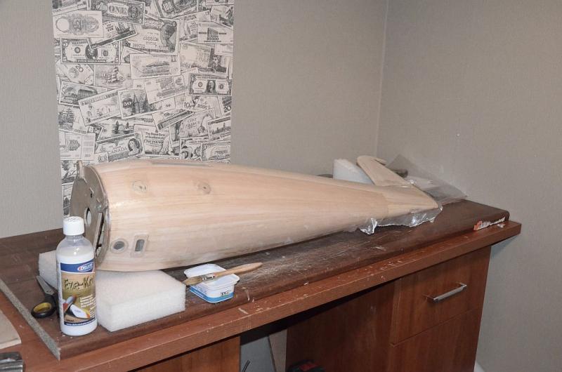

Dziękuję za miłe słowa, ruszyły prace przy "elewacji" Eze-Kote i tkanina szklana 30g/m :)
Tak dałem  kapon śmierdzi jeszcze w całym domu ;) nitroceylonu było mi szkoda.
Pierwsze wrazenia po EzeKote już nie bede używał nic innego robi się to  jak w bajce :D
Na czym polega bajkowość? :)
Bo wady/niedogodności są konkretne: skłonność do wypaczania poszycia (chociaż tu opinie są różne) oraz mniejsza wytrzymałość niż laminatu (i tu już nie spotkałem innych opinii).
Po pierwsze trzeba samemu spróbować pewnych rzeczy nie da się opowiedzieć trzeba je  doznać. :)
Nic mi się nie wypaczyło (dałem za radą kolegów lakier kapon), łatwości wykonania kładziesz tkaninę pędzlujesz, lepi się do podłoża momentalnie, żadnych pęcherzy, odłażenia od pokrycia itp. Japonką na nitroceylon przy moich wątpliwych zdolnościach ten kadłub robił bym z godzinę, tkanina z żywicą niewiele krócej a tu połówkę kadłuba robiłem z pięć minut.

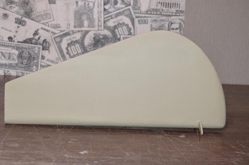

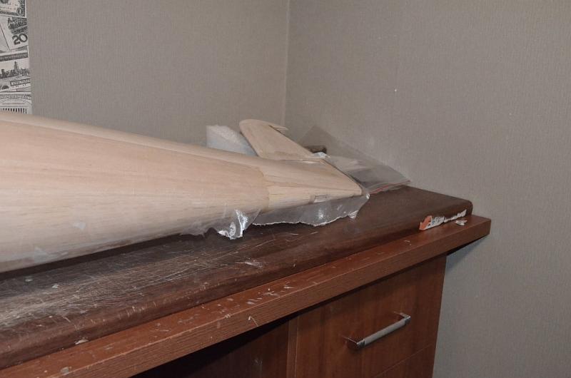

a jak masz zrobione przejście statecznika pionowego w kadłub ? będzie jakaś nakładka ?
te lufy (chłodnice) z dziurkami zdecydowanie łatwiej wykonać  :)
Przejścia jeszcze nie mam ale planuje jak w oryginale nakładkę- oprofilowanie ze sklejki 0,4 lub/i blachy z puszki po napoju. :)
I dam tam moje "nity" z kleju, które w rzeczywistościami są śrubami ;)
trochę skomplikowany kształt do wyklepania z jednego kawałka blaszki, przynajmniej dla mnie  :(  zastanawiam się czy nie wyrobić tego z balsy.
