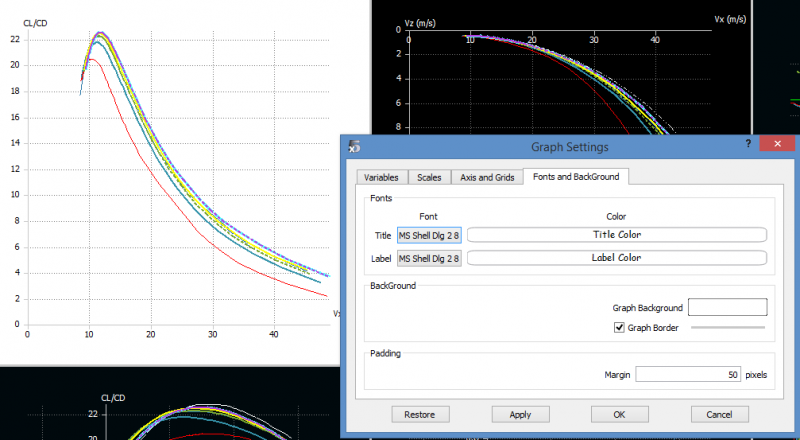

Andrzej Klos Opublikowano 22 Lutego 2016 Opublikowano 22 Lutego 2016 Czesc Patryk,Jesli zmienisz tlo to bedzie lepiej widac wykresy.CzolemAndrzej
young Opublikowano 22 Lutego 2016 Opublikowano 22 Lutego 2016 Patryk szacunku za opracowanie tego materiału . Pozdrawiam Mariusz
Patryk Sokol Opublikowano 22 Lutego 2016 Autor Opublikowano 22 Lutego 2016 Pełna zgoda, problem polega na tym, że pracuje zawsze na czarnym tle i zwyczajnie nie pomyślałem, że to ma znaczenie. Wykresy poprawię, ale kiedy to już nie obiecuje, to jednak sporo pracy.

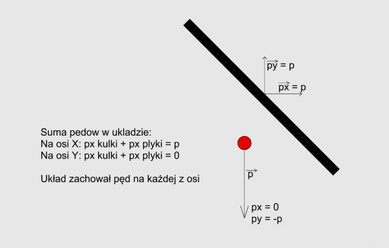

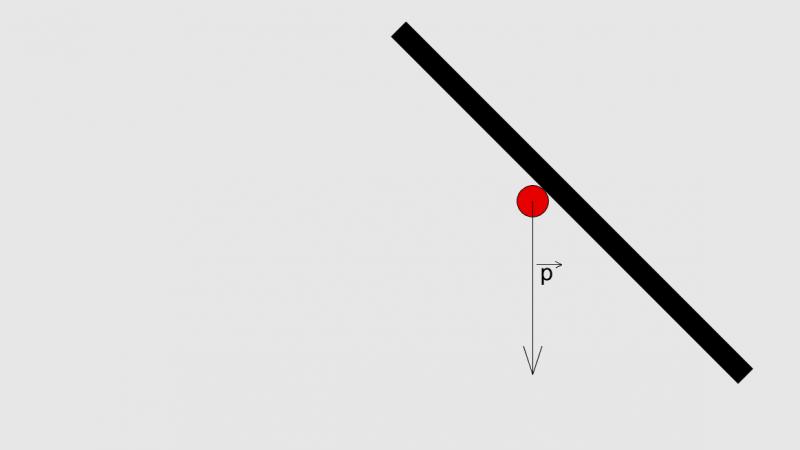

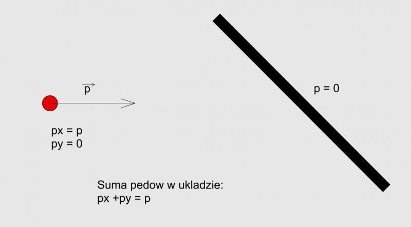

kojani Opublikowano 24 Lutego 2016 Opublikowano 24 Lutego 2016 "Tutaj już wygodniej jest rozpatrywać strumień gazu jako ośrodek ciągły - przyjmujemy więc, że w kontakcie z dolną powierzchnia skrzydła pewien wydatek masy zmienia swój pęd o pewien kierunek." OK Patryk spróbuj przymierzyć się do tego ze strony odwrotnej: Gaz jest nieruchomy (wiatru nie ma), rzucamy model - leci . Co i gdzie przekazuje pęd? Kojani
