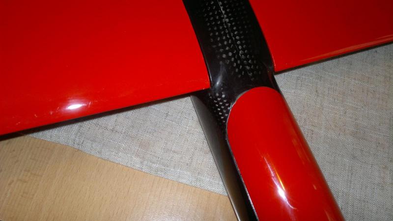

Zgodnie z planem, model odebrany z "serwisu" ;) ,uzbrojony  i gotowy do lotu.

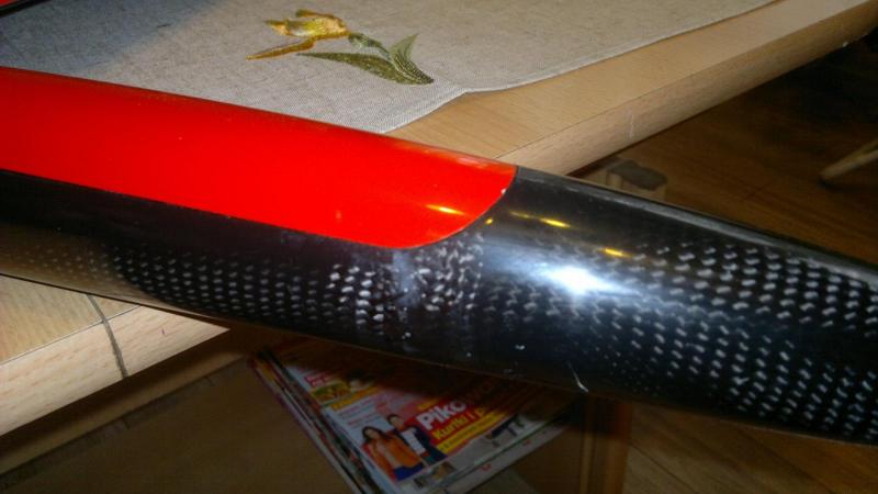

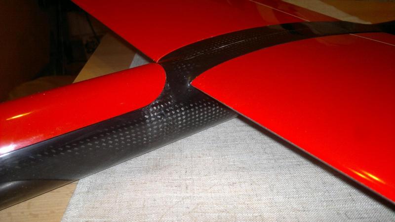

W zasadzie jakby nie wspomnieć o blamażu przy oblocie  :rolleyes:  to raczej nikt nie nie zorientował by się że kadłub był naprawiany...
Nasz lotniskowy kolega ma fach w ręku i naprawdę naprawił pęknięcia w artystyczny sposób.
Mam nadzieję że na spokojnie,bez publiki,bez ciśnienia ,bez obracania się za siebie czy burza jest tuż tuż,bez zerkania czy regulator poszedł z dymem  ;)  oblatam jutro/pojutrze model i z uśmiechem wrócę do domciu.
Fotki napraw

A naprawa perfekcyjna pogratulować koledze.
Spodziewałem się że w miejscach napraw będzie matowa powierzchnia ,mocne ślady ingerencji w kadłub a tu miłe rozczarowanie -struktura,lśniąca powierzchnia ,nie jest tak źle :D !  Na fotkach może widać ślady napraw ale  w spojrzeniu na cały kadłub gubi się to i w zasadzie dla kogoś mało dociekliwego jest to prawie niewidoczne.

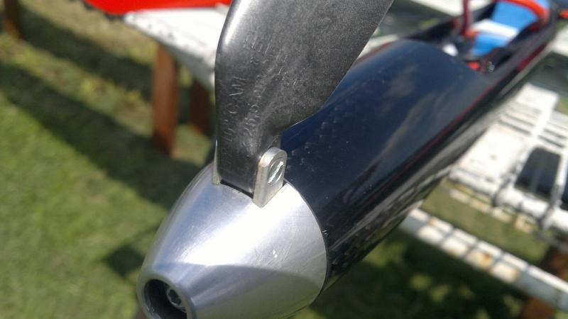

Założyłem łopatki Areonaut 16x10 i wg wattmetera prąd to 75 A i to by się sprawdziło bo mam regulator 90 A i przeżył ;) .
Owszem, był on mocno ciepły po 3 (potem następnych 3) wyciągach ale nic nie odcinał,będę latał dalej na takiej konfiguracji choć w planie docelowo jak pisałem regulator ok.120A
Foto że faktycznie taki rozmiar śmigła

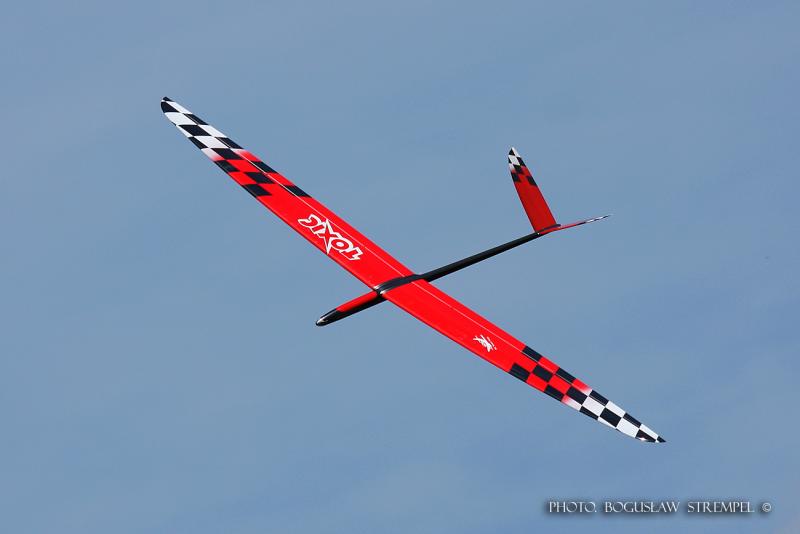

Byłem , widziałem , zarejestrowałem ...
TOX jest piękny w tych barwach i tak samo lata, a lata jak marzenie.
Pogoda dziś typowo szybowcowa, słoneczko wiaterek, po prostu bajka.

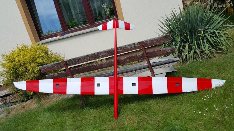

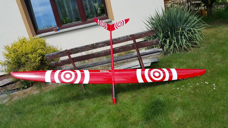

Wczoraj przywiozłem takiego.
Czy zdążę go uzbroić i oblatać do Żaru to nie wiem, ponieważ mam małe kłopoty zdrowotne i stałem się jednoręczny. Niestety wysiadła mi ta lepsza, precyzyjniejsza ręka.
Nie mniej będę prezentował swoje patenty i pomysły oraz podpatrzone u innych rozwiązania podczas uzbrajania modelu.
Co do wyposażenia to będzie tak:
Serwa bez rewelacji: 4xKST125 i 2xKST215
Silnik: Poly-Tec 600-33 m. Getr. 6,1:1
Łopatki: RF 16x16 ale wąskie. Nie chcę przekroczyć 100A a przy szerokich była by taka obawa.
Kołpak: Valdimira 38/6/0 z gumką
Zasilanie na razie: 3S SLS 2200mAh ( być może po testach przejdę na 4s)
Regulator: Castle EDGE Lite 100A
Co jeszcze. Nie przewiduję dodatkowego BEC do zasilania samej elektroniki. W Relaxie od 3 sezonów mam ten sam regulator i BEC z regulatora obsługuje z powodzeniem te same serwa, więc postanowiłem skopiować to rozwiązanie również w Toxicu.
Popychacze tylnego usterzenie będę robił na klasycznych bowndenach.
Co do wagi to jeszcze jej nie znam, ale z pewnością będzie minimum 110-130g cięższy od Rafała :)
Chciałbym nie przekroczyć 2600g, a że to ma być model do trochę szybszego latania a nie do termiki, więc szat nie będę darł jeśli wyjdzie trochę więcej.  :)
W pierwszym momencie pomyslalem ...
Jak to ? 'Shinto' w tym watku ?
Ale jak doczytalem to wszystko jasne :).
Fajne malowanie.
Moj Syn mowi, ze takie hipnotyzujace.
A ja dodam ... bedzie sie mozna zapomniec (w dobrym tego slowa znaczeniu) ;).
Gratuluje swietnych modeli !

W początkowej koncepcji właśnie miał być Shinto ale padło na coś innego.
A że malowanie mi się spodobało, więc postanowiłem bezczelnie zerżnąć, ale żeby nie było już tak strasznie ordynarne zerżnięcie, więc spód jest zupełnie inny a góra też ociupinę się różni.

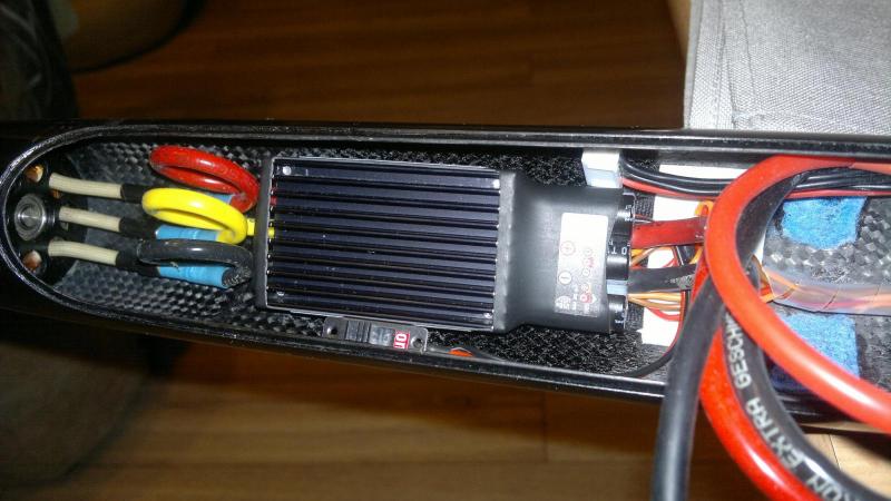

Mezon Lite 120 A :D
Koncepcja zasilania została zmieniona.Korzystam z beca z regulatora który ma dwie ścieżki zasilania odbiornika, jedna od gazu, druga  (której nie wykorzystuję bo nie mam systemu Jeti) od telemetrii.
