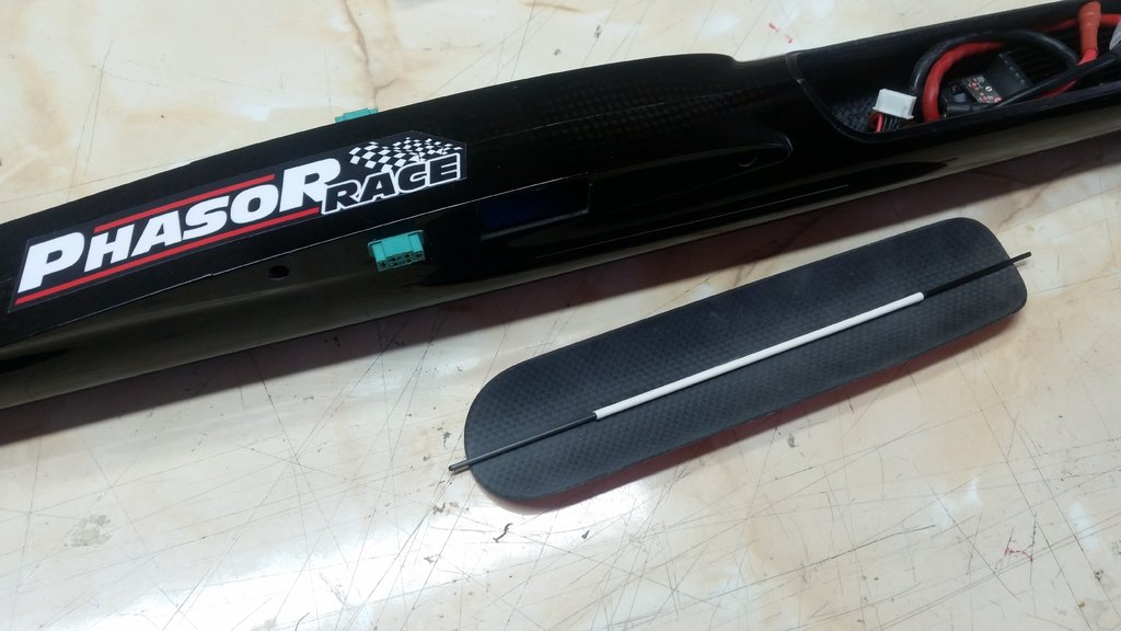

Zaczep w dolnej klapce też zbędny ale nie zabroniony ? Tam się praktycznie nie zagląda a przy lądowaniu na brzuchu obawiałbym się aby się nie odmeldowała.

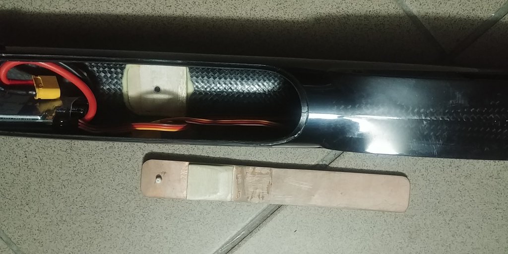

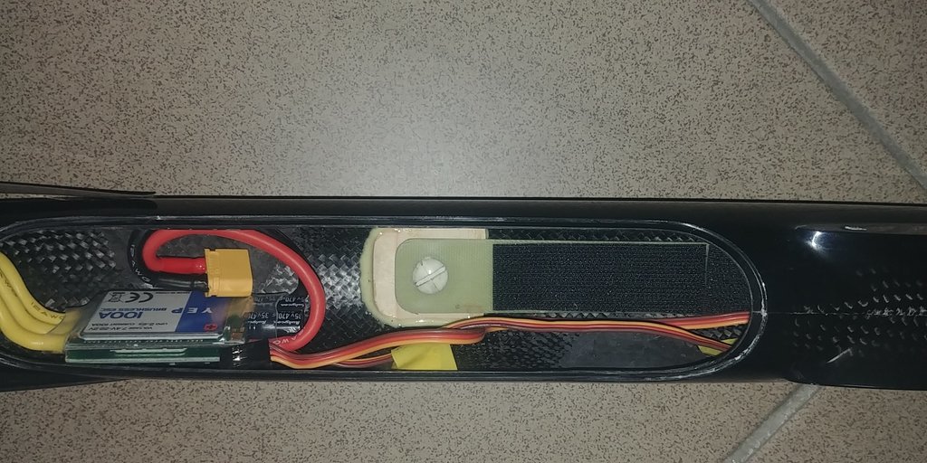

Nie wiem do czego aż tak potrzebne Ci te rzepy bo ja mam kawałek który trzyma odbiornik i regulator.
Sam zrobiłem mocowanie kabinki jak Ty -bowden i pręt węglowy bodaj 2 mm .Jest to całkiem ok, natomiast uważam że dolna klapka powinna być jednak mocowana solidnie taśmą bo może być tak, że przy którymś lądowaniu ją ściągnie i będzie po ptokach .Krzysztof ma rację , demontuje się ją bardzo rzadko wiec nie jest konieczne by była szybko demontowana.

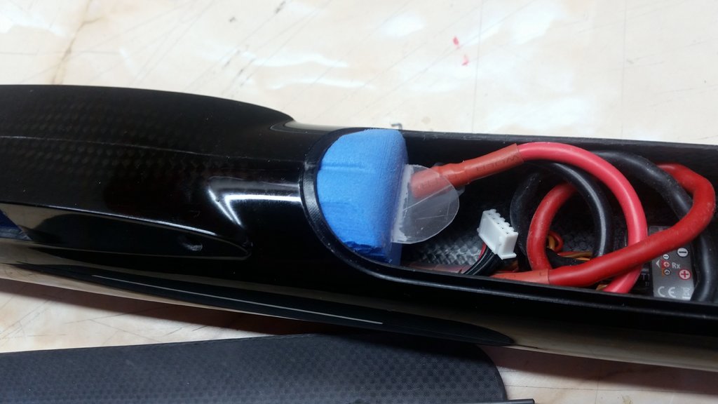

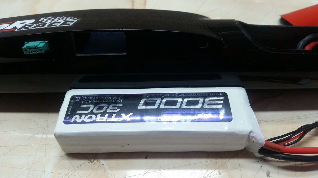

Nie wiem jak planujesz mocowanie pakietu ?
Na fotce pokazałem jak u mnie pakiet siedzi w kadłubie

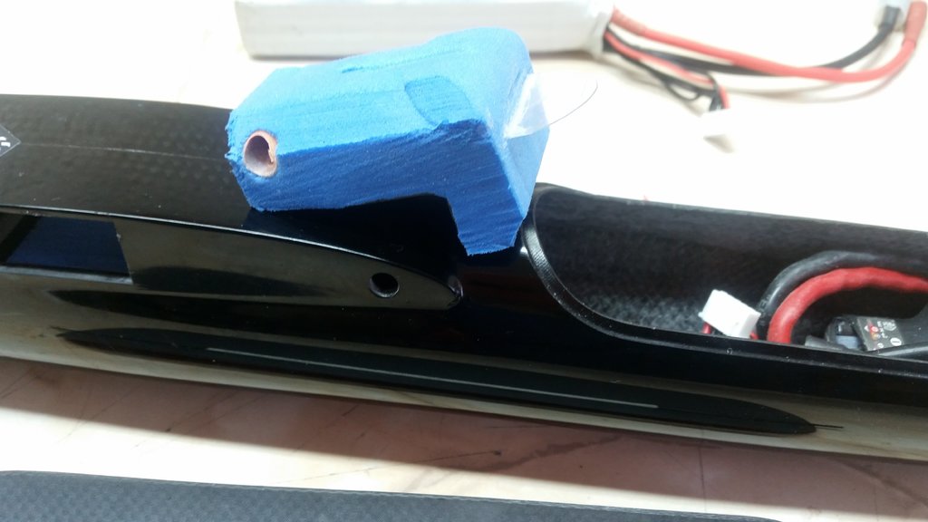

Pakiet z tyłu opiera się o wklejoną ściankę z sztywnej pianki podklejoną sklejką 1mm  z przodu blokowany "patentem"
Jest to konkretnie wycięty kawałek bardzo sztywnej pianki wsuwanej od góry który blokuje możliwość przesuwania się pakietu .
Dodatkowo sama pianka blokowana jest kołkami od skrzydeł które wsuwają się w rurkę w piance.

Shock, ciekawy ten patent tylko pewno każda wymiana pakietu to rozsuwanie skrzydeł?
Ja mam standardowo, dodatkowo listwa opiera się o wklejoną sklejkę.
Odnośnie dolnej klapki to oczywiście mam podobne obawy o gubienie przy lądowaniu i pewnie zakleję to taśmą.
Rzepy oczywiście do mocowania odbiornika(Twój był od dołu a mi bardziej pasuje mocowanie u góry bo z dołu jest klapka wywiewna), do mocowania regulatora i pakietu. Pakiet z pianką już obczaiłem bo wyjmowałam ją po Twoim poprzednim pakiecie :) Takie mocowanie jest szybkie i sprawne, ale w przypadku małego kadłuba chciałbym zapewnić jak najwiecej miejsca na przepływ powietrza do chłodzenia. Dlatego planuję zrobić to na rzep, jak już będzie to latało to ustawię pod siebie CG i pewnie zrobię jakieś poprzeczki ograniczające, żeby pakiet wchodził zawsze tam samo. Wiem, ze mój silnik to raczej trabant i daleko mu do mercedesa, dlatego tym większym chłodzeniem chcę mu troszkę pomóc :)

A pakiet...ja pakiet "mocowałem" gąbką lub reklamówką ? rzepy to była dla mnie rozpusta. Do czasu jak nie przywalisz o ziemie to i tak co byś nie robił nie przesunie się. A jak przywalisz o ziemie to i tak warto sprawdzić czy wszystko jest ok.
