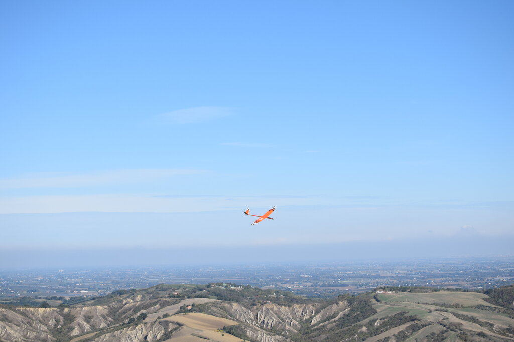

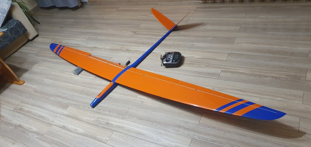

mmodel Opublikowano 20 Października 2020 Udostępnij Opublikowano 20 Października 2020 (edytowane) Witajcie, W końcu i mój Toxic poleciał. Sezonowałem go dość długo u rodziców, potem przeleżał we Włoszech na mieszkaniu oczekując na napęd. Oblot odbył się w sobotę na lokalnym zboczu. Warunki bardzo dobre, wiatr 1-3m/s, około 15 stopni. Regulacji wymaga V-ka( gdy pracuje jako kierunek za dużo unosi się nos, co mnie denerwuje). Poza tym wszystko jak najbardziej ok. Wznoszenie jak dla mnie wystarczające na tym silniku(Turnigy GliderDrive SK3 Competition Series - 3858 - 4.6 840kv). Muszę się w niego wlatać. Zamówiłem już kolejne 2 pakiety, bo jeden to zbyt mało, nawet na rekreacyjne latanie Toxiciem. Pozdrawiam VID_31841206_082329_755.mp4 Edytowane 20 Października 2020 przez mmodel 2 Odnośnik do komentarza Udostępnij na innych stronach Więcej opcji udostępniania...
cZyNo Opublikowano 20 Października 2020 Udostępnij Opublikowano 20 Października 2020 2 minuty temu, mmodel napisał: Regulacji wymaga V-ka( gdy pracuje jako kierunek za dużo unosi się nos, co mnie denerwuje). No i pięknie! A to to pierdoła - wystarczy zmienić różnicowość na Vce - zajmuje to chwile jeśli aparatura takową opcje posiada Odnośnik do komentarza Udostępnij na innych stronach Więcej opcji udostępniania...
mmodel Opublikowano 20 Października 2020 Udostępnij Opublikowano 20 Października 2020 Tak, w wolnej chwili przed kolejnym weekendem to zrobię. Mam MC 20 więc raczej to nie będzie problem. Odnośnik do komentarza Udostępnij na innych stronach Więcej opcji udostępniania...
cZyNo Opublikowano 20 Października 2020 Udostępnij Opublikowano 20 Października 2020 nie - Dual Mixer i po ptokach. Ja robię to w locie Odnośnik do komentarza Udostępnij na innych stronach Więcej opcji udostępniania...
