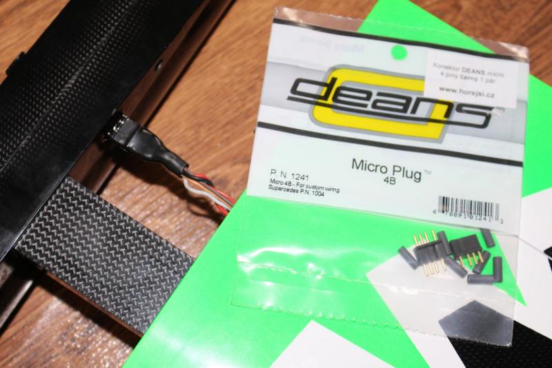

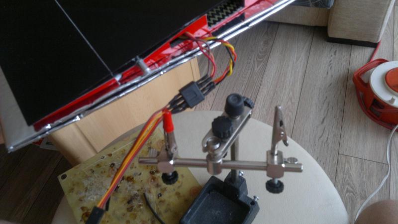

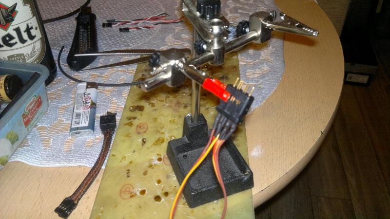

mario70 Opublikowano 6 Maja 2016 Opublikowano 6 Maja 2016 Mała podpowiedź ode mnie co do lutowania - ja robię to jak wtyk jest w gnieździe i dzięki temu piny nie poruszą się nawet jeżeli temperatura będzie za wysoka. Stosuję lutownicę typu Pace z odpowiednio dobranym grotem i dopasowaną temperaturą. A ostatnio ułatwiam sobie pracę i stosuję poniższy patent - dla mnie bajka, lutowie pięknie się rozlewa:

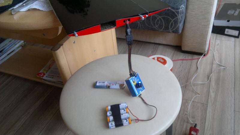

Shock Opublikowano 6 Maja 2016 Autor Opublikowano 6 Maja 2016 Też spoko ,chociaż kolega Pioterek w którymś temacie narzekał na takie łacza z tą płytką Ja już polutowałem częściowo.Dotarły do mnie te czarne wtyczki -wrażenia ? Normalne złącze typu mpx ,wizualnie o wiele lepsze od typowego mpx-a ,ciasno się pasuje ale robi na końcu charakterystyczne klik Dam radę rozłączyć palcami ,jedna część posiada jakby podwójne piny które sobie rozszerzyłem i pomiędzy nie wlutowałem przewody. Nie wytopiłem żadnego pinu ,nie są one sztywno zatopione w tworzywie ,delikatnie się w jednej części ruszają . No i pasują kolorem do węglowego ,czarnego modelu .

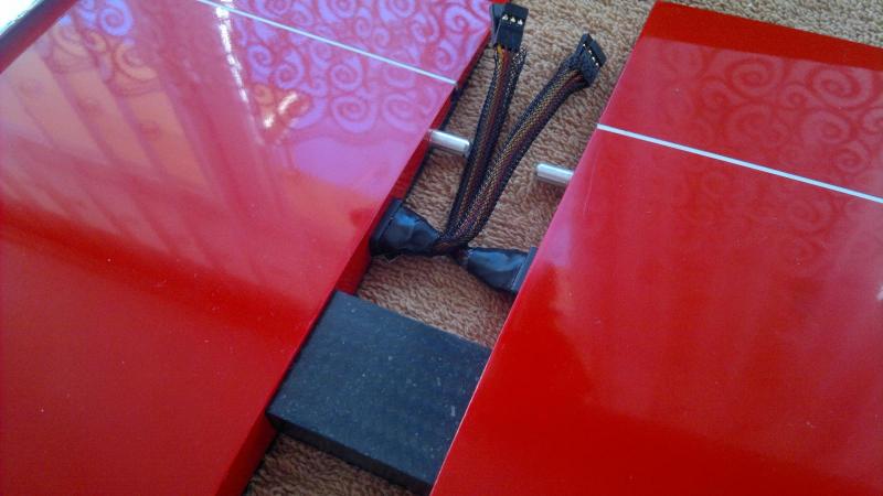

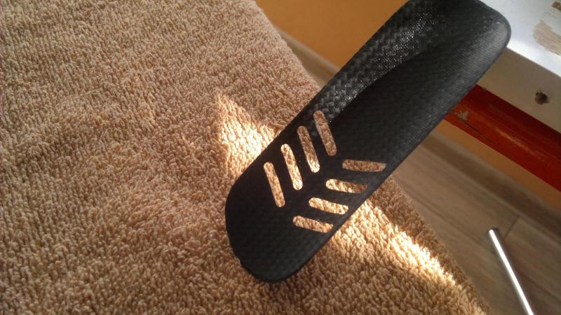

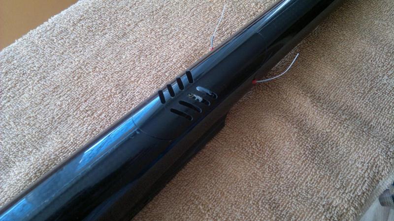

Shock Opublikowano 8 Maja 2016 Autor Opublikowano 8 Maja 2016 No to nie żałuje ,ze mnie tam żaden zawodnik . Tymczasem powoli ,powoli do przodu. Zrobione do końca lutowanie w skrzydłach . Wtyczki mpx-ów zarobione żywicą z m.b. po czym naciągnięta koszulka ter. kurczliwa .Przyjemnie się wkłada i rozpina ,można bezpiecznie mocno uchwycić ,przewody bezpieczne .Ostateczne sprawdzenie serwotesterem i wklejone wtyczki. Jak widać po złożeniu skrzydeł jest pasownie ale z minimalnym luzem. W związku z sytuacją, iż kołpak turbo planowany w modelu do chłodzenia "reaktorka" nie ma sensu bez możliwości wymiany powietrza-a takiej brak przez super szczelny kadłub- zrobiłem otwory wentylacyjne w ruchomej ,wymiennej części zamykającej luk serw.Czy się sprawdzi zobaczymy. P.Michał ma również takie otwory (inna forma) w tej klapce jak i w "dupce" . W nadchodzącym tygodniu ma dotrzeć silnik ,kwestia wklejenia ,kilku pomiarów i może ,nareszcie, model poleci .
