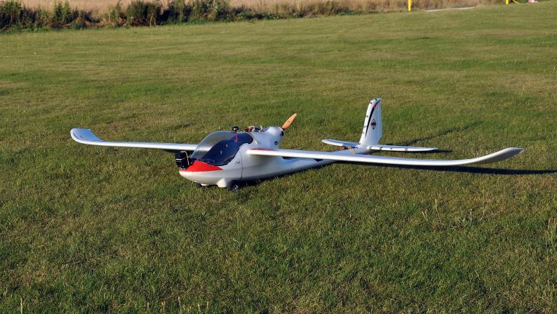

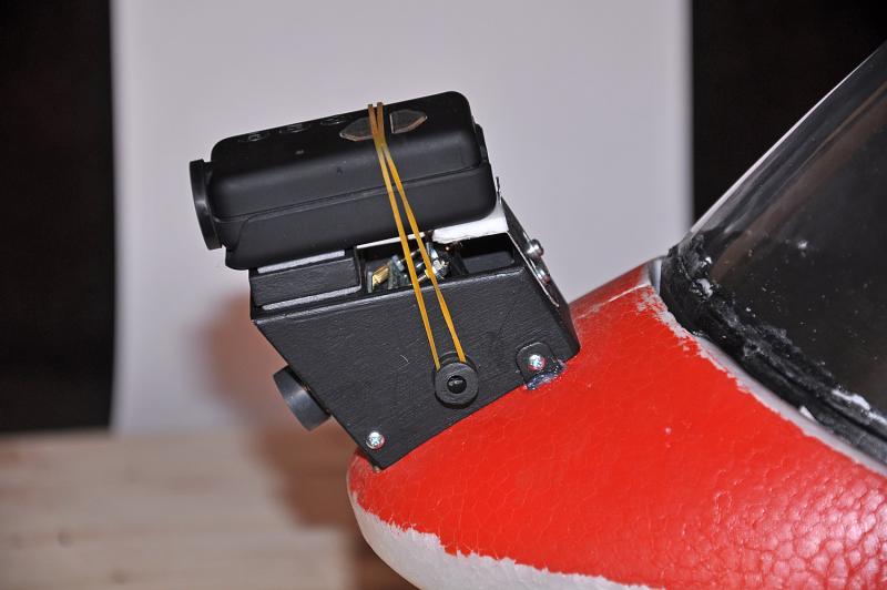

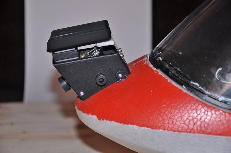

Zdjęcie modelu z nowymi kołami i kamerą Mobius i odbiornikiem RC przeniesionym na ogon modelu.

Falowanie obrazu nie występowało w tym modelu, bo to jak pisali Koledzy duży model. Falowanie można próbować ograniczać siłą stabilizacji modelu. Natomiast miałem drgania obrazu z którymi poradziłem sobie dając podkładki wibracyjne.
